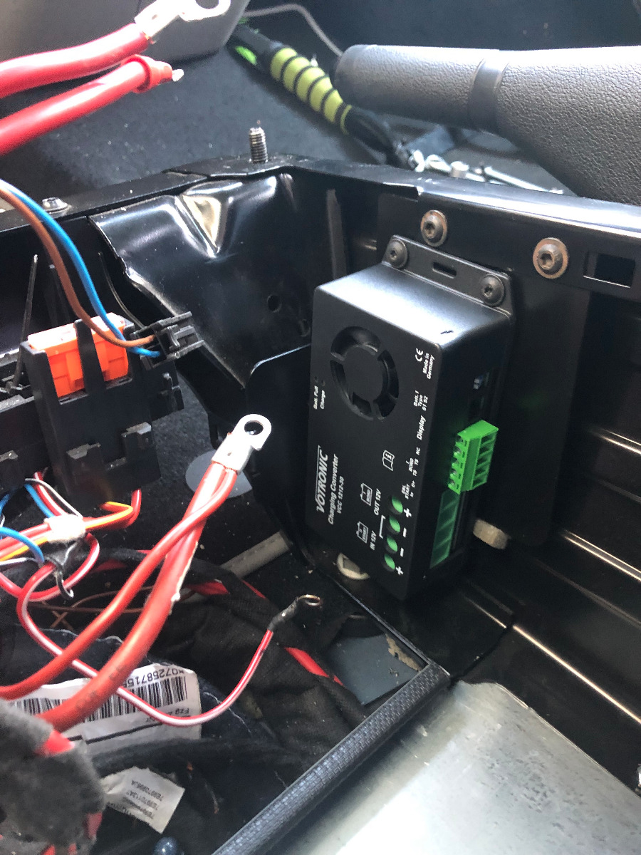

Hallo Alex,
ich habe in meinem CJ HD , den Solarregler unter dem Beifahrersitz verbaut. Die Montage ging ohne den Sitz auszubauen.Ich habe eine Solartfalttasche und brauche nur den Stecker der Tasche an den Stecker des Reglers stecken. Die Kabel sind so lang, daß ich die Solartasche fast überall am und im Auto aufstellen kann.
L G.Vroni

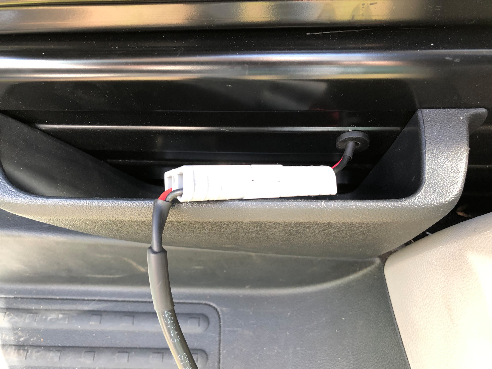

Hallo Alex,
ich habe es auch in der Sitzkiste gemacht da hier kurze Wege zu den Batterien gibt. Einbau eines Ladeboosters und Batterieshuts sind da auch möglich. Die Westfalia Technik kannst du getrost ignorieren, die kriegt davon eh nichts mit.
Die Vorderersitze lassen sich gut ausbauen (Batterie abklemmen nicht vergessen da zumindest bei mir Seitenairbags in den Sitzen sind) danach die Bordbatterien dann hat man erstmal eine Übersicht und nicht erschrecken bei dem Kabelsalat.
Ladebooster anstelle Trennrelais passt perfekt in die Fahrerseite. Dort habe ich auch einfach an der geklemmten hinteren Abdeckung, den Solarregler verbaut.
Wenn die Kiste leer ist kannst du gleich ein Loch für den Anderson-Anschluss bohren und gleich an den Solarregler anschliessen.
Bei Anschluss des Faltpanels, öffne ich die Tankdeckelabdeckung und führe das Kabel da aus der Fahrertür raus und kann diese wieder schliessen.
Diesbezüglich sollte es keinen Unterschied zwischen CJ HD und City geben.

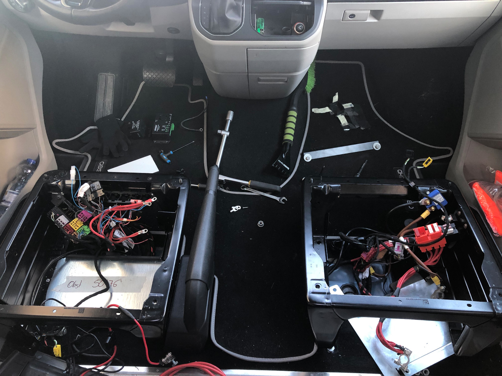

Herzlichen Dank für eure Antworten.
Wenn ich an den Vordersitz gehe, dann muss ich ihn definitiv ausbauen, da ich sonst ganz sicher einen Kurzschluss verursachen würde.

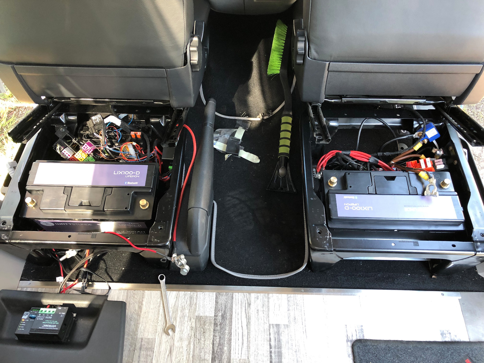

Erstere Frage kann ich Dir nicht beantworten, mir ist keine solche Umbauvariante hier bekannt. Zur zweiten Frage, ja, in der Beifahrersitzkiste vorn rechts. Auf meinem ersten Bild siehst du eine kleines Stück rechts unterhalb dem nachträglich verbauten blauen Batteriecomputer. Grundsätzlich alle An- und Umbauten bzg. Elektrik sollten im stromlosen Zustand erfolgen. Sitz ausbauen sind ganze vier Schrauben pro Sitz an der Längsverstellung und dauert keine 5min.
//Tom
