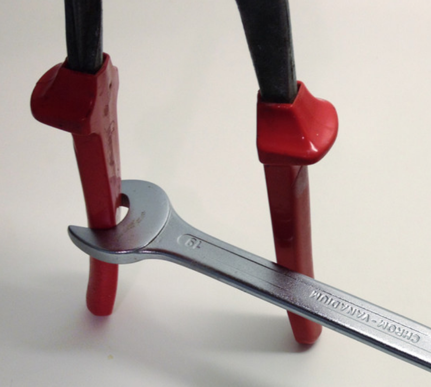

Der Tank liegt beim Hochdach unter der untersten Küchenschublade. Die geht schnell raus aber beim Öffnen der Revisionsöffnung kann es schon tricky werden. Einige haben da Spezialwerkzeug aber eine einfache Rohrzange mit einem großen Ringschlüssel reichen aus um die entsprechenden Hebelkräfte zu erreichen.
