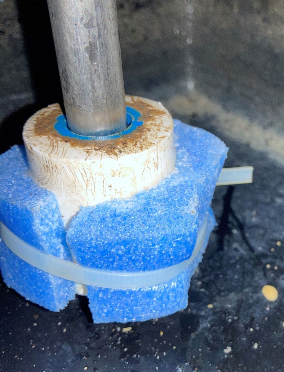

Hallo miteinander
Die Anzeige des Füllstandes des Abwassertanks unseres Club Jokers zeigt immer leer an. Den Fehler habe ich gefunden: Der Schwimmer im Abwassertank bleibt einfach unten. Er ist aber sehr gut beweglich und ich erkenne keine Hindernisse für seine Funktion. Der Kerl will einfach nicht mehr schwimmen. Ich möchte eigentlich nicht das ganze Teil der Füllstandsermittlung ausbauen und auch keine alternative Einrichtung einbauen. Hat jemand schon versucht, eine Schwimmhilfe an diesen Schwimmer anzukleben? Oder gibt es Erfahrungen über den Ausbau und Ersatz des Schwimmers?
Danke und Gruss aus der Schweiz.
Werner

Ist im Club Joker der "übliche" Westfalia Füllstandssensor verbaut? Wenn ja befindet sich im Schwimmer ein Magnet, der die Reedkontakte im Rohr auslöst, auf dem der Schwimmer sich bewegt. Eine "Schwimmhilfe" anzubringen sehe ich überhaupt nicht als Problem. Schlimmstenfalls löst sie sich und die Anzeige stimmt wieder nicht.
Den Schwimmer auszutauschen wäre schon schwieriger. Westfalia bietet nur den kompletten Sensor an. Ich hatte mal einen Schwimmer als Modell für 3D-Druck modelliert, aber dann doch den Original-Schwimmer mit passendem ausgerichtetem Magneten wieder eingebaut. Bei mir war das Rohr undicht und die Leiterplatte mit den Reedkontakten korrodiert. Ich habe das Ganze dann durch eine Lösung mit selbst zusammengelöteten Reedkontakten in einem PVC-Rohr ausgetauscht, mit Originalschwimmer, funktioniert seit 4 Jahren problemlos.

Danke Stefan für deine Meldung. Ja, es ist nach meiner Meinung der normale Schwimmer verbaut. Eine Lösung im Eigenbau, wie du es gemacht hast, traue ich mir nicht zu. Was mich noch interessieren würde, ist der Ausbau des ganzen Sensors. Hat es da ein Gewinde oder muss man einfach mit Kraft herausziehen?? Weisst du das noch??

der Sensor ist bei mir verschraubt. Allerdings ist dein Schwimmer vermutlich ein anderer. Meiner ist aus schwimmfähigem Kunststoff, ohne Hohlräume, und damit eigentlich unsinkbar.
Ich würde, wenn der Schwimmer nicht schwimmt aber der Sensor funktioniert, irgendwelche Auftriebskörper am Schwimmer fixieren und sehen, ob das bei Fahren mit Wasser im Tank hält. Im einfachsten Fall einige Korken mit Kabelbinder fixiert.

Danke, Stefan, für deine Antwort. Ich werde es mit einer mit dem Ankleben (Sekundenleim) einer Schwimmhilfe versuchen und werde das Resultat kommunizieren.

Hallo Werner,
gut dass es wieder funktioniert
Langfristig solltest du einen geschlossenzelligen Schaum oder eine andere dauerhaft dichte Schwimmhilfe verwenden.
Der jetzt von dir verwendete offenporige Schaum wird sich leider mit der Zeit vollsaugen.
Grüsse norge

- Beiträge: 214
