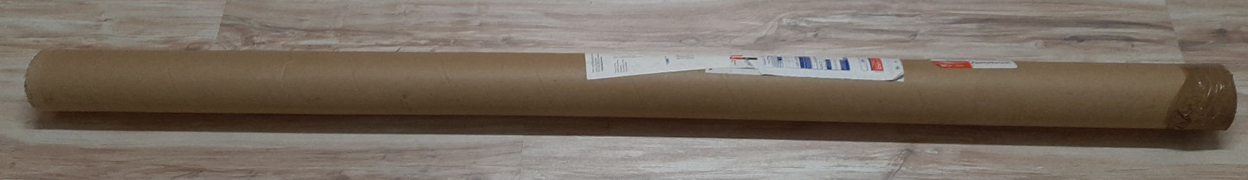

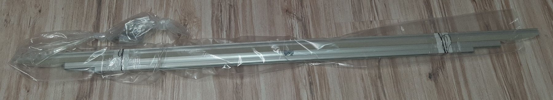

Nach 7 Wochen (weil aktuell zu grosses Bestellaufkommen) erhielt ich dann per Post eine lange Kartonrolle von Swellshades (Foto 1).
Foto 1: Das Paket von Swellshades ist endlich da.

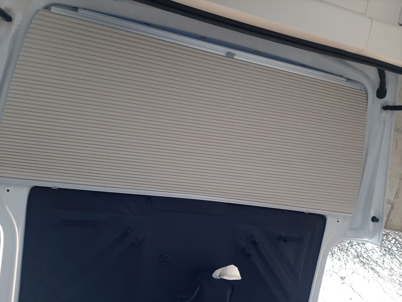

Im ausgepackten Zustand war das Rollo dann auch nicht viel grösser (Foto 2).
Foto 2: Der Paketinhalt.

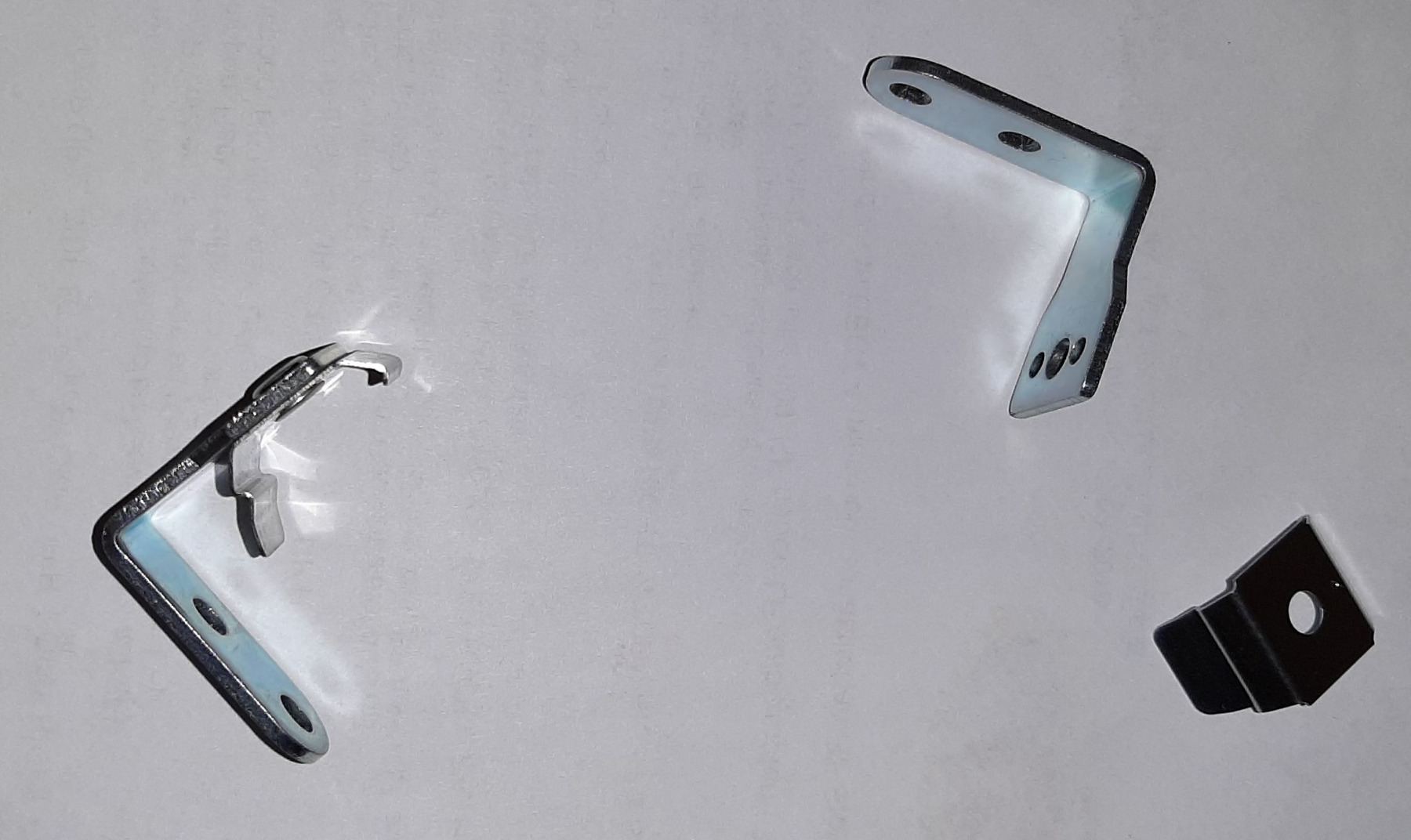

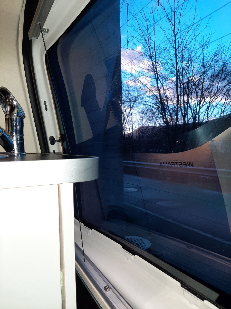

Nun ging es zur Anprobe im CJC. Sofort war klar: Wird das Rollo da montiert, wo es vom Hersteller vorgesehen worden ist, dann lässt sich das Brett über der Toilette nicht mehr schliessen oder öffnen. Nun war also guter Rat teuer…
Mit etwas Pröbeln habe ich herausgefunden, dass, wenn das Rollo 2 cm höher montiert wird und wenn die unterste Aluminiumstange etwas gebogen wird, das Öffnen und Schliessen vom Brett über der Toilette wieder ohne Berührung der untersten Aluminiumstange des Rollos möglich ist. Also musste das Rollo nun umgebaut und angepasst werden…
1. Die Halterung der unteren Schiene wurden so angepasst, dass die Schiene nun über und nicht mehr vor der Halterung befestigt wird. Hierzu musst die Niete der Halterung aufgebohrt werden (Foto 3).
Foto 3: Halterung vor und nach dem Aufbohren der Niete.

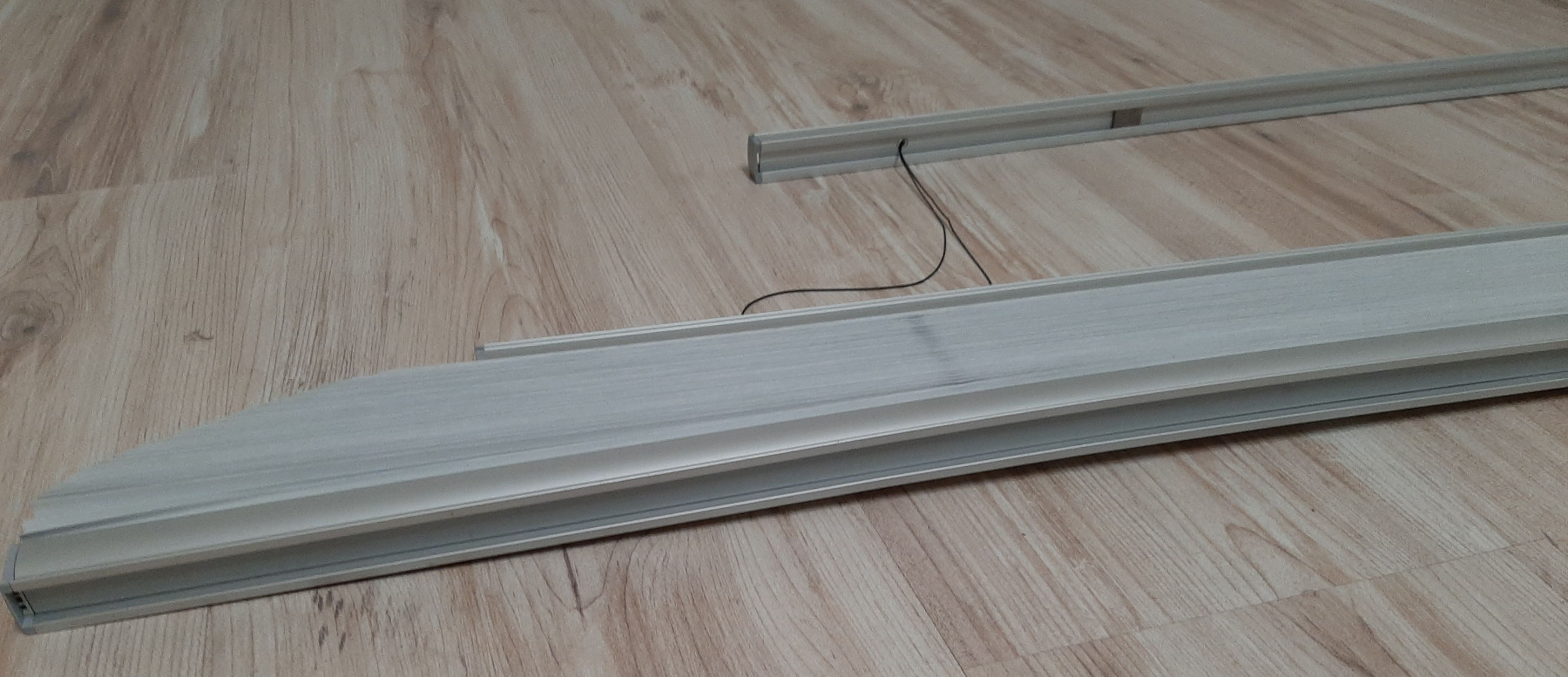

Danach wurde die Halterung wieder umgekehrt zusammengenietet (Foto 4).
Foto 4: Halterung nach dem Umnieten

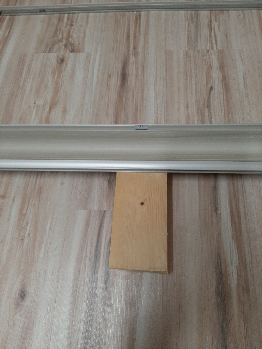

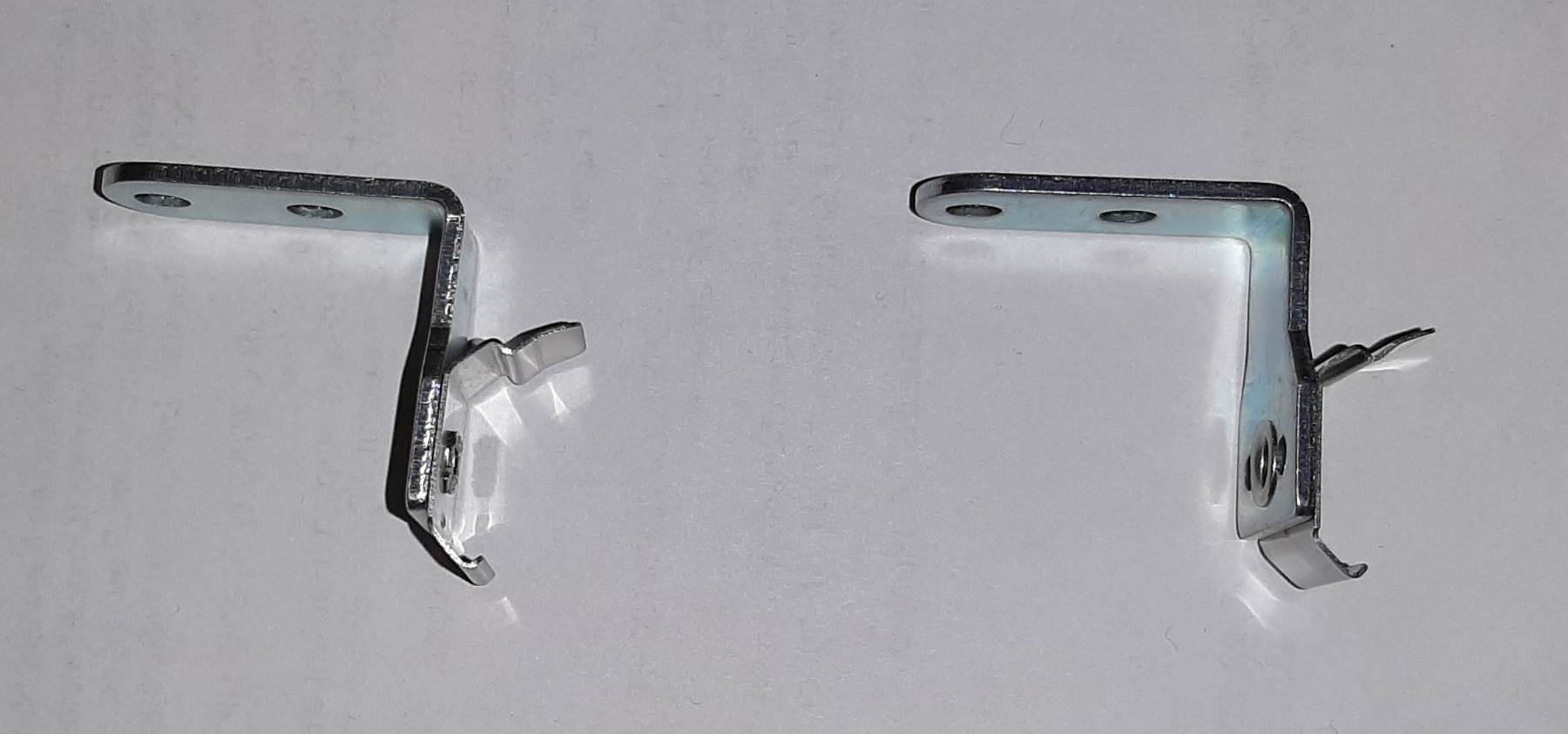

2. Die unterste Schiene des Rollos musste nun der gewölbten Form der T6-Heckklappe angepasst werden. D.h. im Bereich des Bretts über der Toilette wurde die Schiene nach Hinten und zum Ausgleich im Bereich des Motors vom Heckscheibenwischer (Achtung dieser ist nicht mittig angeordnet) wieder nach Vorne gebogen. Dies habe ich «von Hand» über Holzklötzen gemacht (Fotos 5 und 6).
Foto 5: Zurechtbiegen der untersten Aluschiene
Foto 6: Noch ist die Schiene nicht genügend gebogen
3. Zur Befestigung musste die Halterung im Bereich des Bretts über der Toilette etwas zur Mitte hin verschoben werden. Dadurch konnte sie zwar nur noch mit einer einzigen Schraube an der Heckklappe fixiert werden (das Innenblech ist an dieser Stelle zu wenig breit), man gewinnt dadurch aber etwa 2 mm Platz neben dem Brett und auf diese kommt es an. Für die drei Befestigungsschrauben musste je ein Loch ins Innenblech gebohrt werden. Die Schrauben habe ich dick mit Loctite eingeschmiert, damit sie nicht heraus vibrieren und als Rostschutz (Luftabschluss).

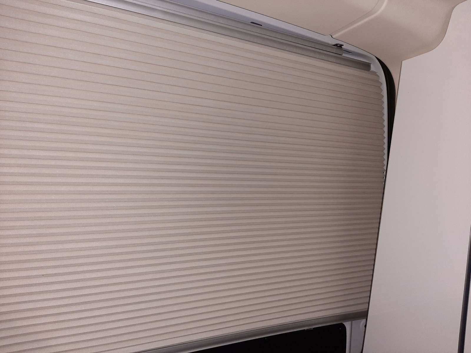

5. Die obere Schiene wurde wie vorgesehen montiert. Hierzu muss wieder je ein Loch ins Blech gebohrt werden. Auch hier habe ich zur Sicherung Loctite verwendet. Die oberen Halterungen scheinen beim Einbau zu locker und beweglich. Ist die obere Schiene dann aber befestigt, bewegen sich diese dank der Spannung auf der Führungsschnur nicht mehr.Die Bilder des fertig montierten Rollos zeigen, dass sich dieses sehr gut in den CJC integriert (Fotos 7 bis 11).
Fotos 7 bis11

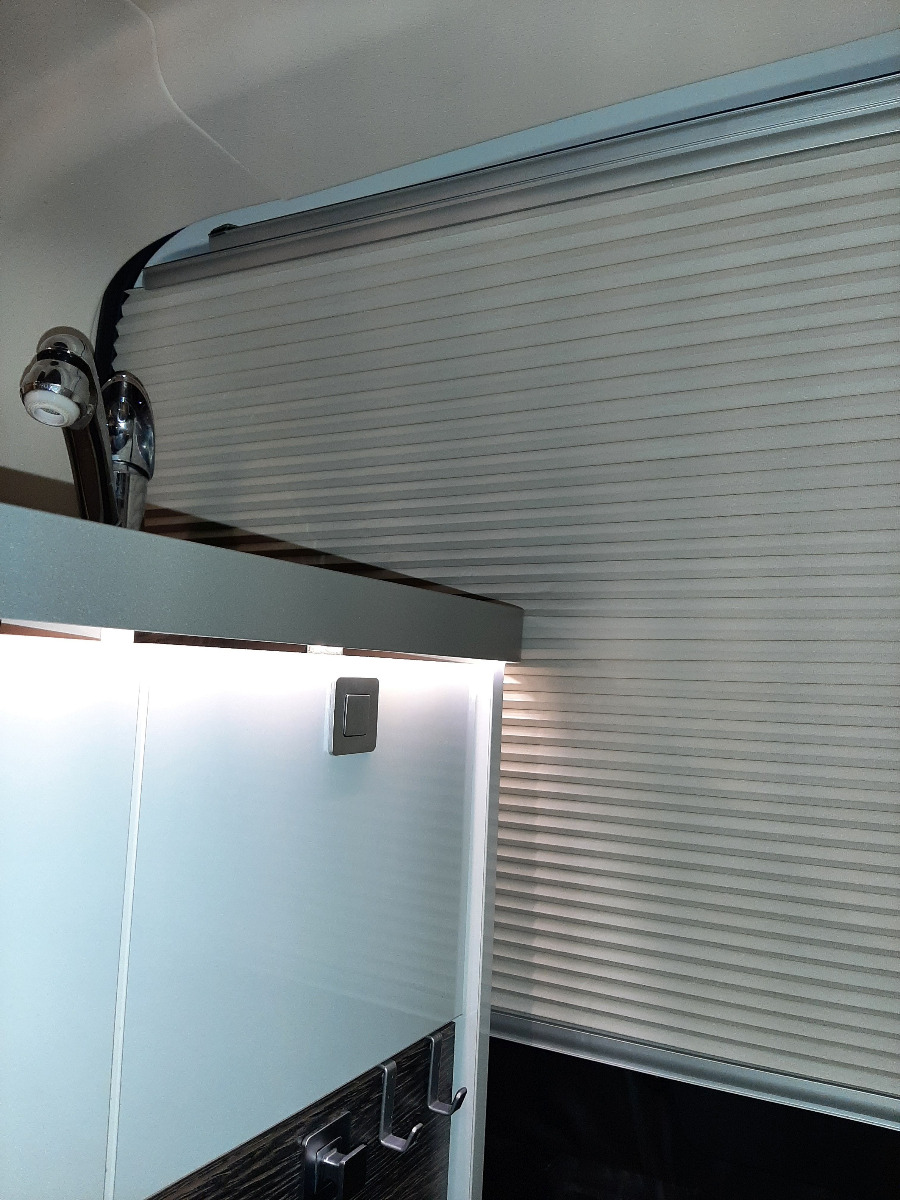

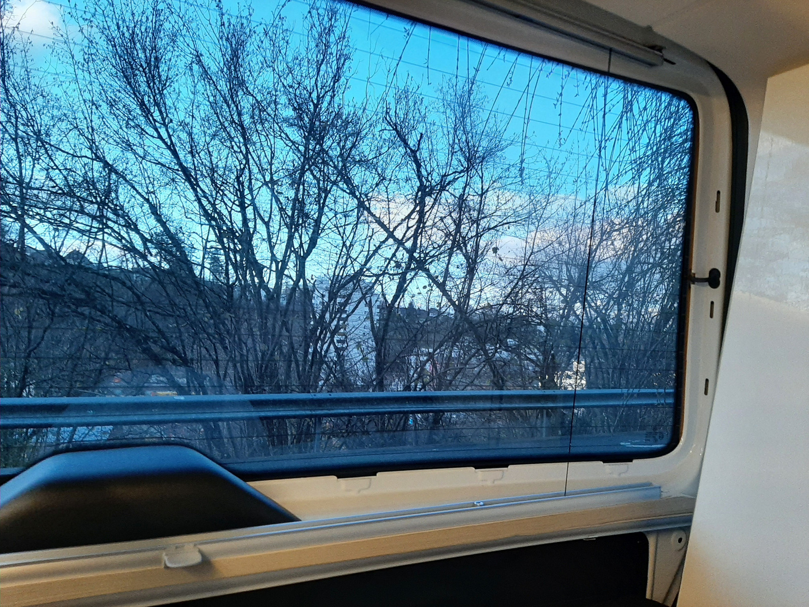

Fazit:Ein Heckrollo ist super praktisch und verdunkelt sehr gut, wobei oben und unten wegen der Krümmung der VW T6 Heckklappe ein Lichtspalt bestehen bleibt. Die Platzverhältnisse im CJC sind allerdings so eng, dass das Brett über der Toilette trotz Verbiegens und trotz Höherlegung der unteren Aluschiene noch am Rollo selber streift (Foto 8 ). Auf der anderen Seite berührt die Führungsschnur das Küchenmodul (Foto 9). Das Öffnen und Schliessen muss also mit «Gefühl» erfolgen.
Die Farbe des Rollos ist auf der Aussenseite weiss und (bei mir) auf der Innenseite Sandbeige wie die Westfalia Innenverkleidung. Im Innern ist das Rollo verspiegelt, um eine optimale Isolation zu gewährleisten.
Fotos 7 bis11
