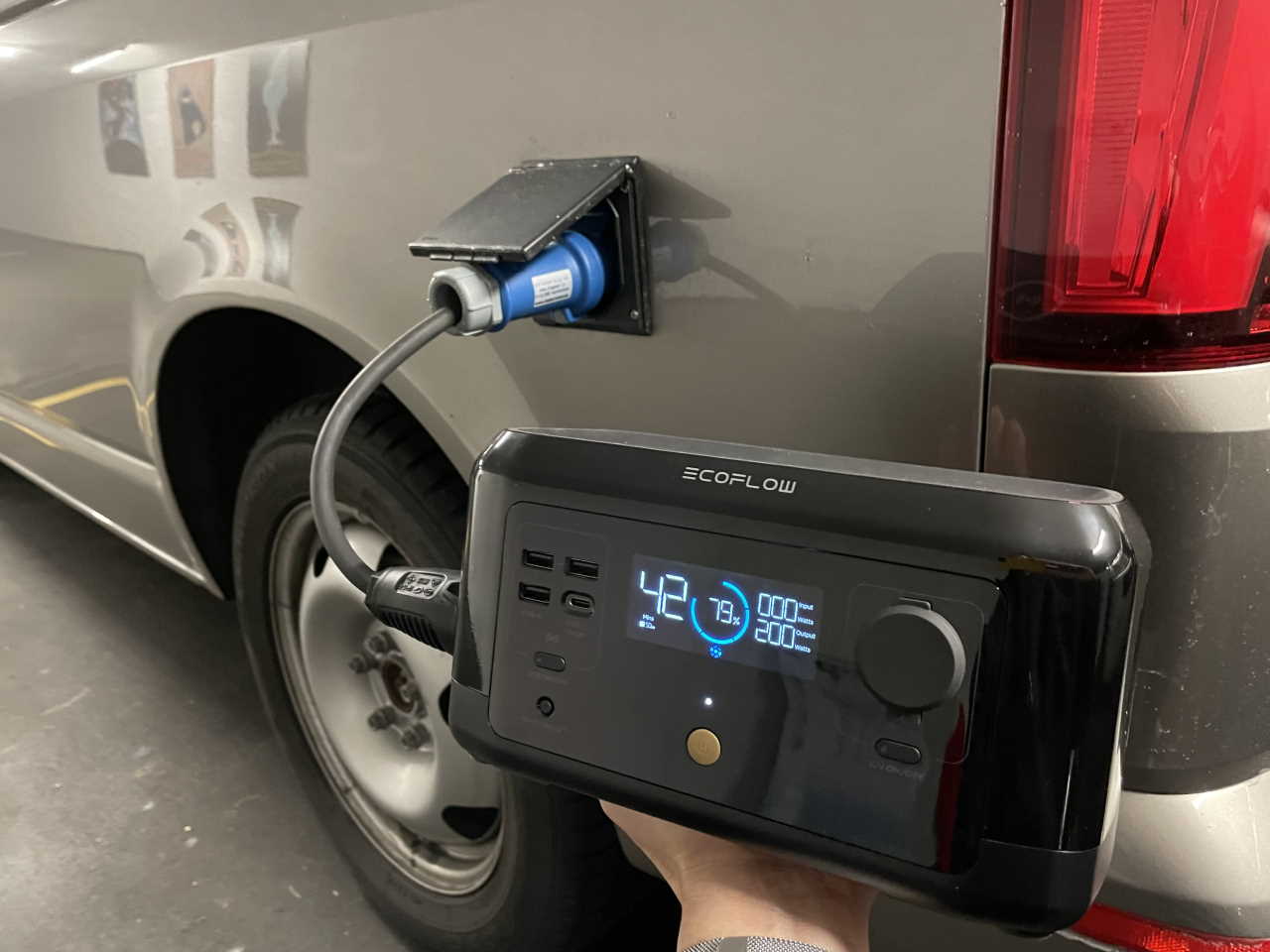

Posted 10 Jan. 2022 18:22 #3Der Review ist noch nicht fertig - aber eine Vorabinfo schon mal anbei
Man kann durchaus auch den Bus via Inverter laden - und die im Falle des Westfalia Jokers verbauten 220v Anschlüsse im inneren nutzen, die nur bei Landstrom verfügbar sind:

Im Club Joker City mit AD (BJ 2020) haben wir ja schon ein eigenes Boardnetz mit diversen 12v, USB und USB-C Steckdosen. Da bleibt die Frage was Du überhaupt noch via 220 Laden musst.
Bei einem modernen Notebook geht das Laden Beispielsweise auch schon direkt via USB-C, egal ob Mac/Windows.
Mein Bus hat ja 390Watt Solar auf dem Dach. Laden wie auf dem Foto via Landstrom - das tut er nur wenn er in der Tiefgarage steht, ansonsten sind die Batterien voll. 200W zieht der Bus falls Du kein Solar hast oder die Batterien leerer sind. Bleibt genug um gleichzeitig auch noch Smartphone 10W, Tablet 10W, Notebook 70W zu betreiben - falls das über 220v laufen soll.
Am besten den Strombedarf deiner Geräte ermitteln, auf dem Netzteil sind die Werte meistens aufgedruckt. Und Amper/Volt/Watt Rechner findest Du Online. Bei eBikes gibt es inzwischen auch Quickcharge Ladegeräte die schneller sind, aber wir "Camper" würden damit dann auch die Standardleitungen auf Campingplätzen überfordern. Mit den eBike Ladegeräten wie sie standardmässig mit den eBikes kommen - gibt es aber grosse Leistungsunterschiede

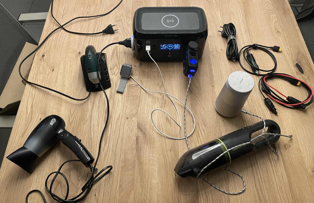

Der kleine Ecoflow River Mini Wifi bietet 300W (600W Peak), der Ecoflow River Pro bietet 600W (1200W Peak). Ich habe beide (Mini und River Pro) und habe mir nun extra den Mini bestellt, weil mir die Leistung dicke reicht. Bei mir sind nur Drohne und eBike welche via 220v geladen werden müssten.
Mit Xboost kann man mit dem kleinen River auch den Fön betreiben 1400W (siehe Fotos) oder mit dem grossen einen Wasserkocher 2400W, nicht alle Geräte mögen dass untervolten.

Vielen Dank für deinen interessanten Test. Wenn du einen Fön (1400 W) betreibst, wie lange dauert es dann, bis der River Mini leer ist, bzw. wie lange kannst du den Fön betreiben?

Posted 11 Jan. 2022 13:16 #8Hallo Trippin
Dieter
Das Foto zeigt es ganz gut - der 1400w Fön wird mit "nur" 300W bedient. DH Xboost versucht das Gerät mit weniger Saft als vorgesehen zu betreiben. Beim Wasserkocher und dem grösseren Ecofdlow lässt sich das besser messen, da dauert das Kochen von 1L Wasser dann eben 3x solange wie wenn es am normalen 220v Netz hängen würde.
Die Ecoflow Geräte werden thermisch überwacht, dh wenn 300/600W steht, dann kann 300W dauerhaft abgerufen werden, für einige Minuten auch 600W. Steigt die Temperatur, dann wird die Leistung nach und nach verringert. Dies machen die gängigen Abnehmer wie Notebook, Smartphone, eBike Ladegeräte recht klaglos mit, laden dann halt langsamer. Der Fön ist weniger heiss, bläst weniger stark (aber ausreichend) und könnte noch weitere 40 min betrieben werden, allerdings luden da gleichzeitig auch Smartwatch, Staubsauger und Soundbox.
