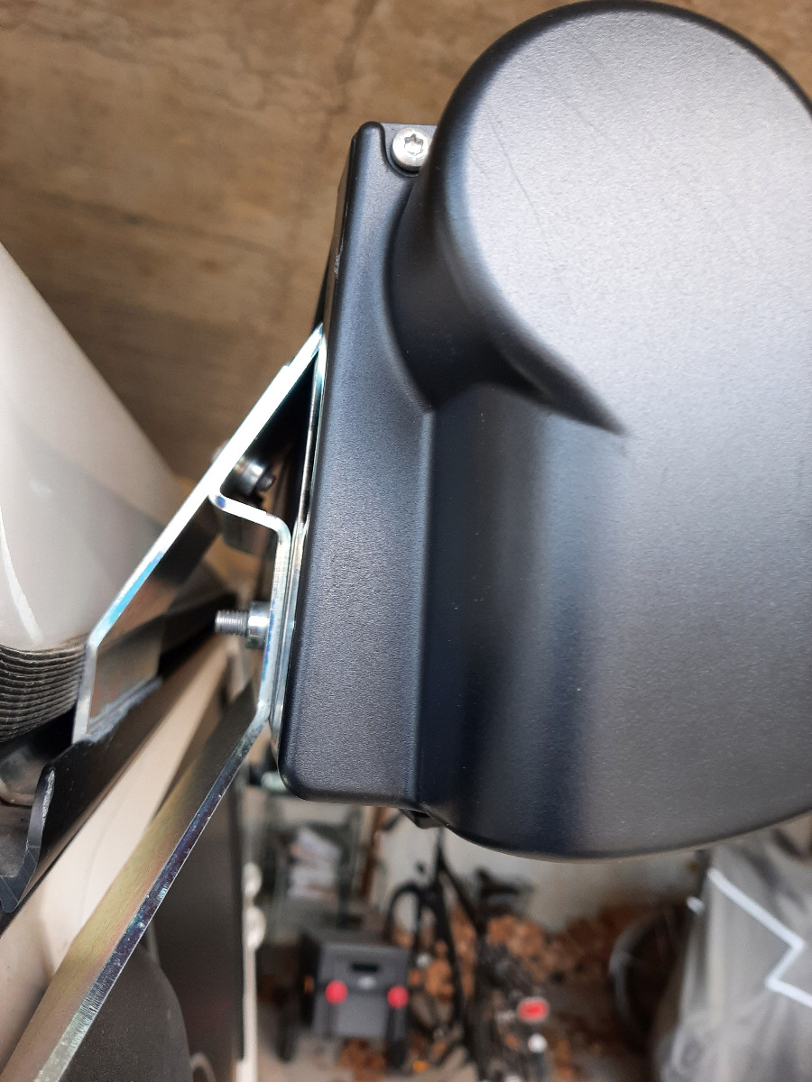

Hi,
danke, kannst du mir evt. ein Bild senden wie die Halterung hinten aussieht bzw. wie die Markise hinten befestigt ist?
Sieht das bei deinem auch so aus wie auf meinem Bild?
LG Andi
LG Andi

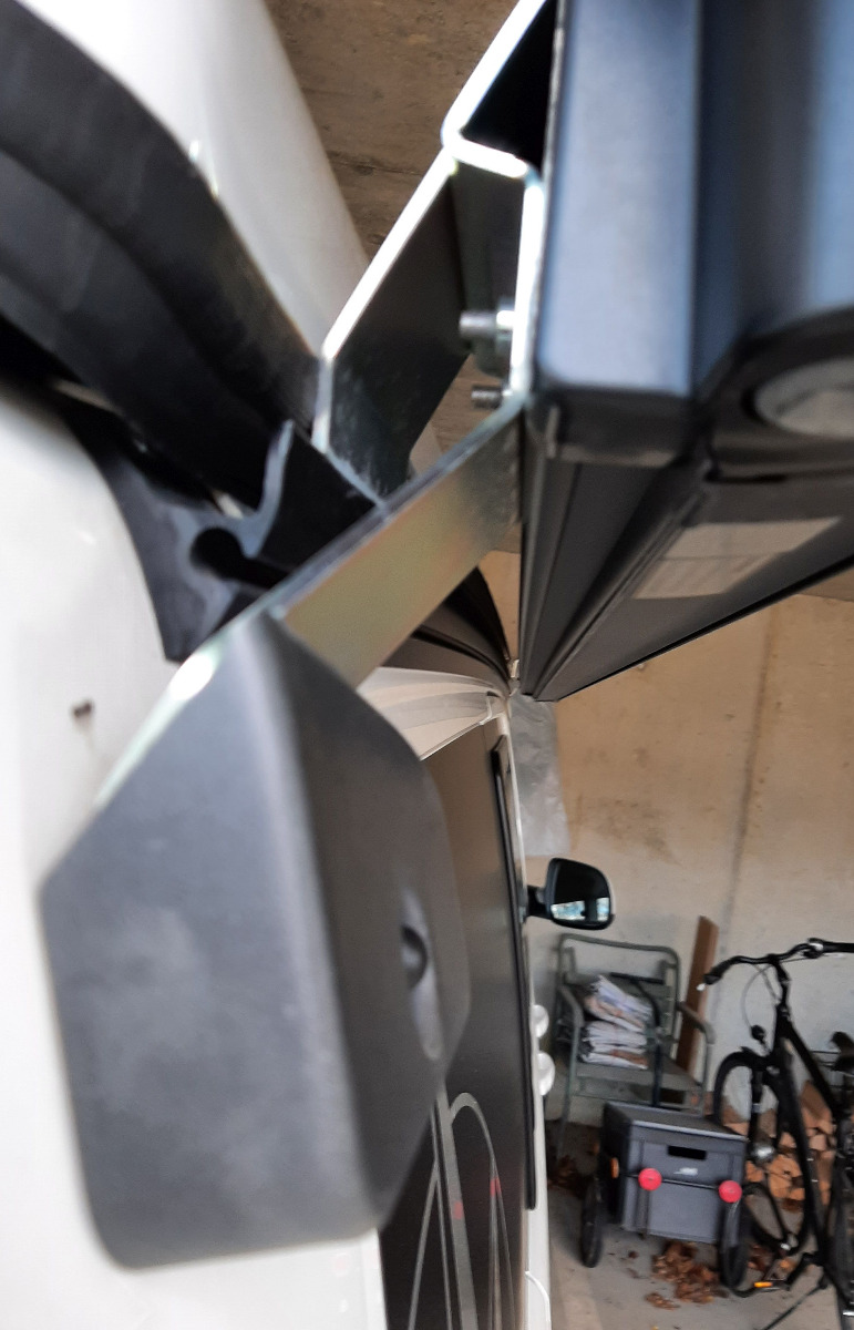

Hallo Andi
Offensichtlich ist die Markise in der Regenrinne befestigt. Vorne noch mit Befestigung am Türrahmen und hinten mit einer 2-ten Befestigung zusätzlich angeschraubt. Deutlich sichtbar ist, dass die Markise das Schliessen des Aufstelldachs behindert - man muss da immer dran denken, von Aussen etwas nachzuhelfen...
Dieter
Dieter

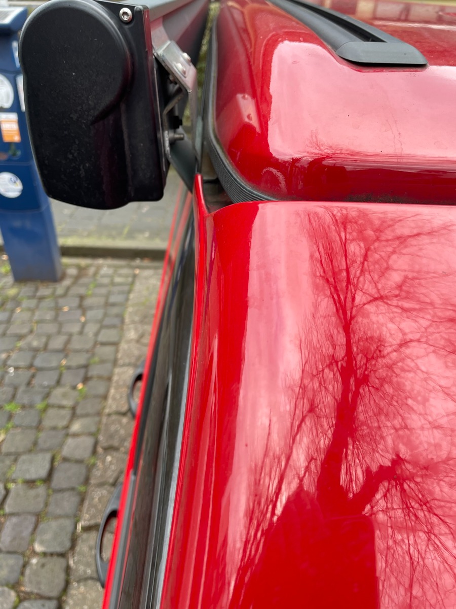

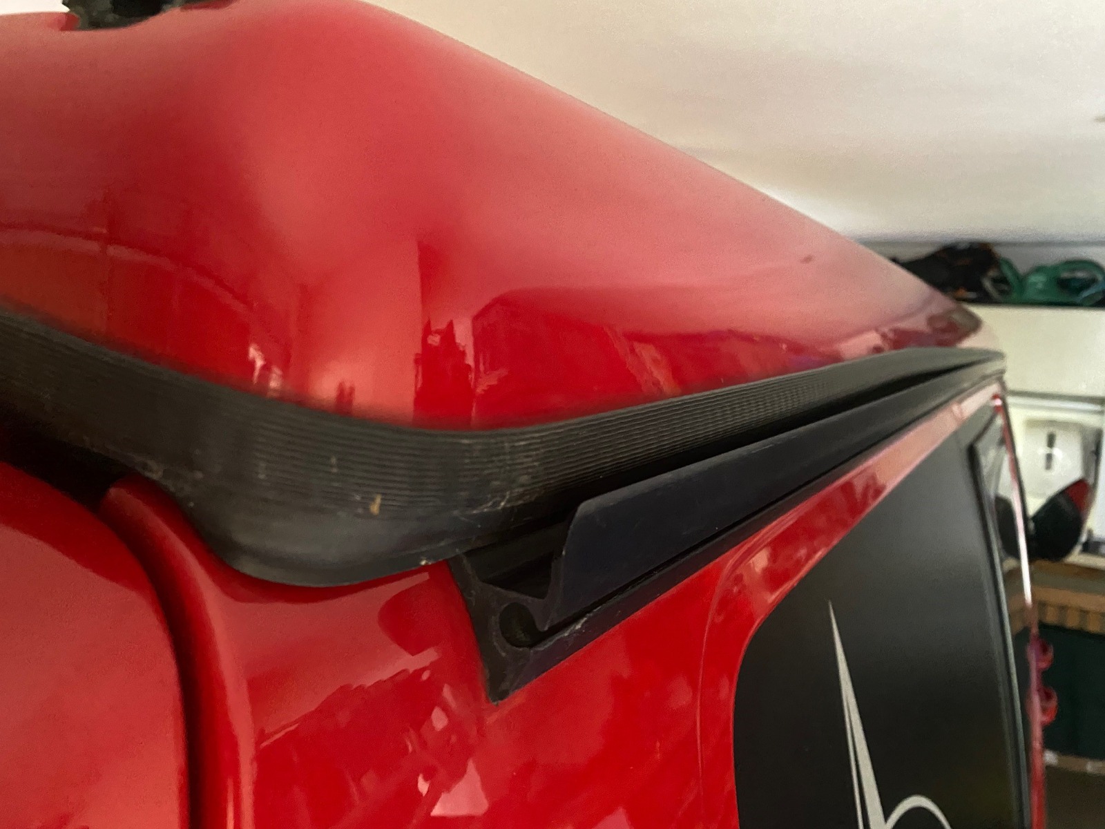

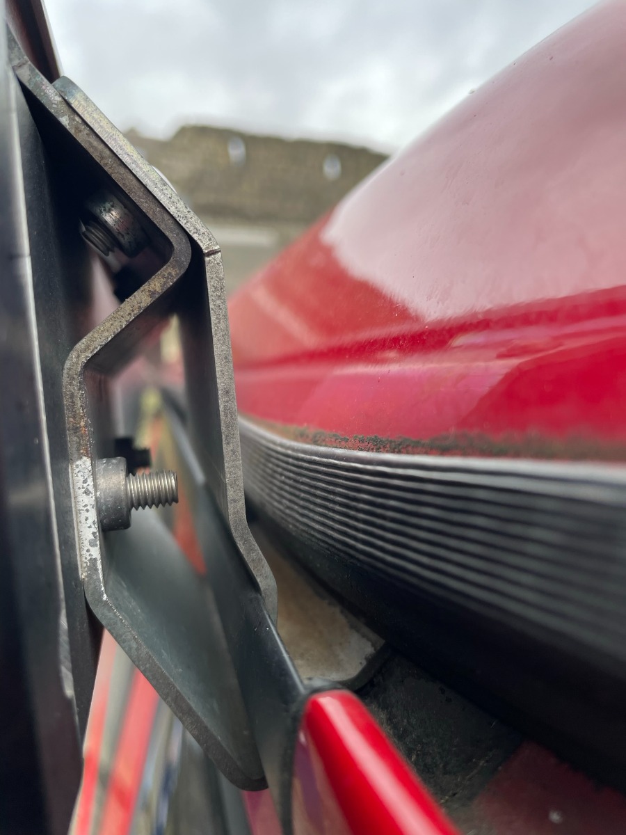

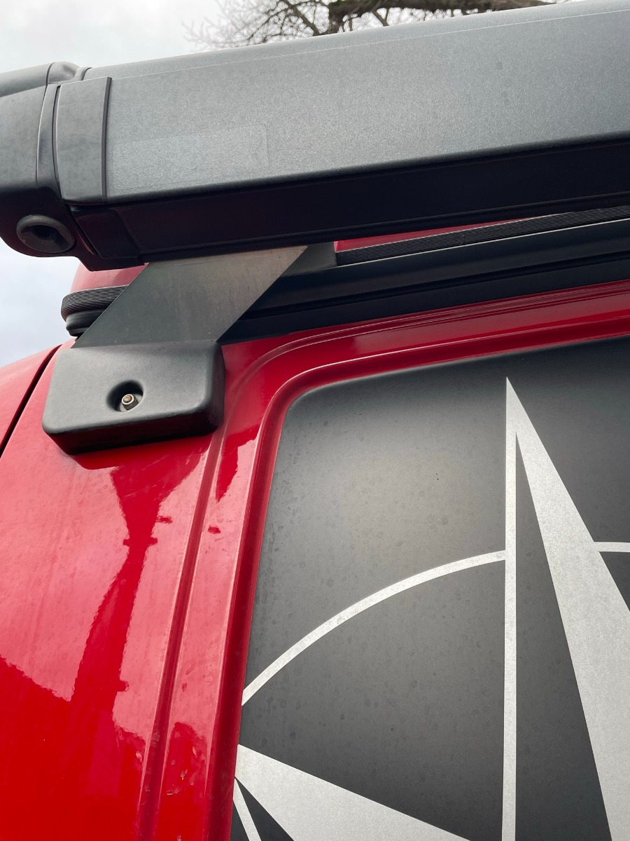

Hallo Andi,
sorry, dass ich mich jetzt erst hier einklinke. War irgendwie stark in andere Sachen eingebunden.
An meinem CJC mit Originalmarkise sieht es so aus:
Bei meiner handelt es sich wie bei Dieter um eine Thule Omnistor 4900.
Über diverse Online-Händler (der eine aus Neumarkt i d Opf, und der andere aus NL) habe ich sie eben noch gesehen. 7-800,- musst du allerdings rechnen. Ob die Halterungen dabei sind, kann ich dir jetzt leider nicht sagen.
Aber ich denke da sollte man rankommen.
Hoffe ich konnte dir helfen.
PS bezüglich der geschilderten Öffnen- / Schliessproblematik: das kann ich so nicht bestätigen. Obwohl meine Markise ähnlich dicht am AD anliegt hatte ich bei auf- bzw. zumachen noch keine Schwierigkeiten.
Offensichtlich sind hier mm entscheidend.
Gruß,
Uli
