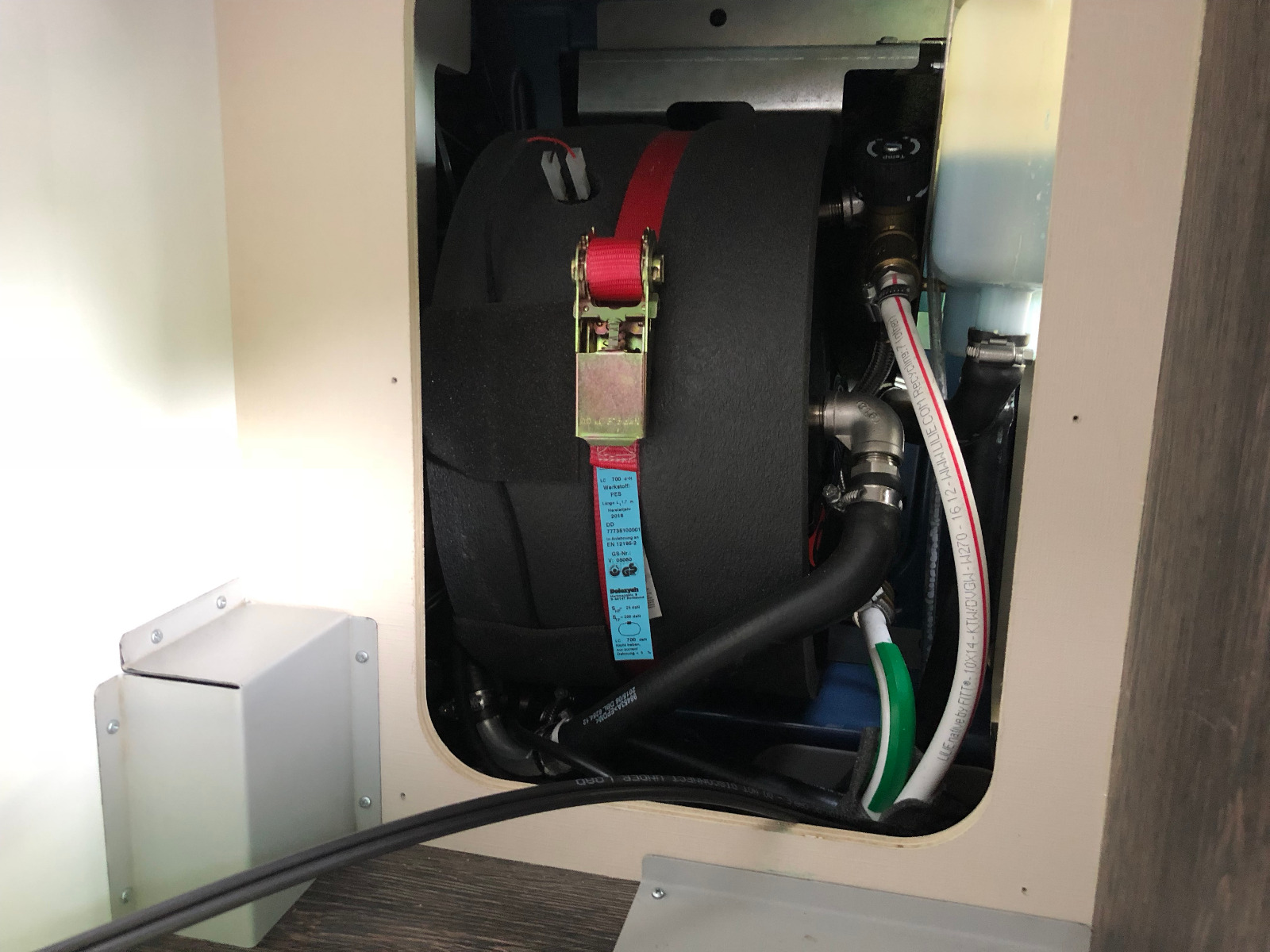

Hallo Chris,
das klingt ja nicht so toll. Das Problem mit der Badheizung deutet auf auf ein Leitungsproblem wobei ich auch nicht weiss ob eine seperate Pumpe das Glysantin verteilt oder ob das Bestandteil der Heizung / Boilers selber ist. Mir ist nichteinmal der genaue Typ der Heizung bekannt. Das andere Problem mit dem Warmwasser kann ich nicht verstehen da beim Heizungbetrieb ja das Warmwasser im Boiler automatisch erwärmt ist, also immer brühheiss ist im Normalzustand. Das einzige was ich derzeit beisteuern kann ist ein Bild mit Blick unter dem Kühlschrank bei demontierter Verblendung. Da ist zumindest der isolierte Boiler sichtbar, die Heizung ist da entweder integriert oder in unmittelbarer Nähe. Vielleicht hilft die Demontage der bei mir noch bestehenden Verblendung links und rechts unten im mehr Einblich in die Funktionsweise der Heizung zu bekommen.

danke für die Ideen.
Es scheint eine Kombi aus diversen Punkten gewesen zu sein...
1) Blödheit. Das Heck stand in der Sonne, damit war der Sensor im Bad immer warm - auch, wenn der Rest um 0 Grad hatte.
2) Mehrfach probieren hilft, scheinbar war dann auch noch das Ventil (?) für die Badleitung nicht sofort willig.
3) Luft im Warmwasserbereiter, trotz vorherigem Durchfluss - offensichtlich zu wenig.
Nun ja. Ich finde, dass die Heizung überkomplex für die Aufgabe den kleinen Bus zu beheizen ist. Dazu schlecht zugänglich und - wie immer - gar nicht dokumentiert.
Für mehr technische Infos zu was / wo und wie kommt man dran wäre ich dankbar!
