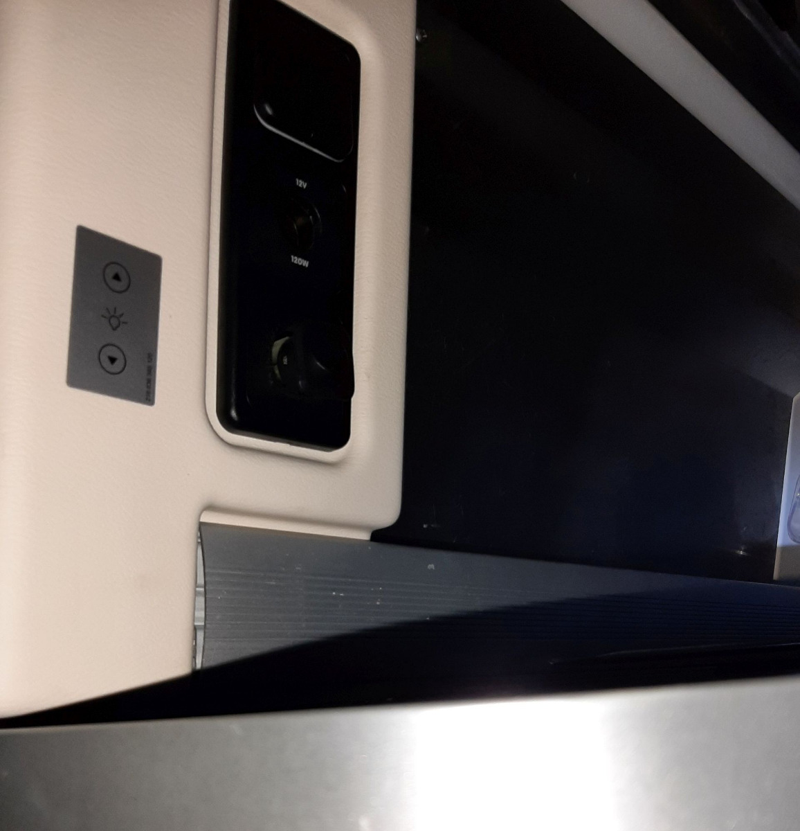

- Die Rahmenabdeckung der Schalter hat stirnseitig oben und unten je eine Kerbe, wo ein Schraubenzieher angesetzt werden kann. Hier ist die Verkleidung von Westfalia etwas im Weg, man muss einfach ansetzen und hebeln.
Foto 1: An der Unterseite der Rahmenabdeckung hat es eine Kerbe, wo die Rahmenabdeckung mittels Schraubenzieher weggehebelt werden kann.

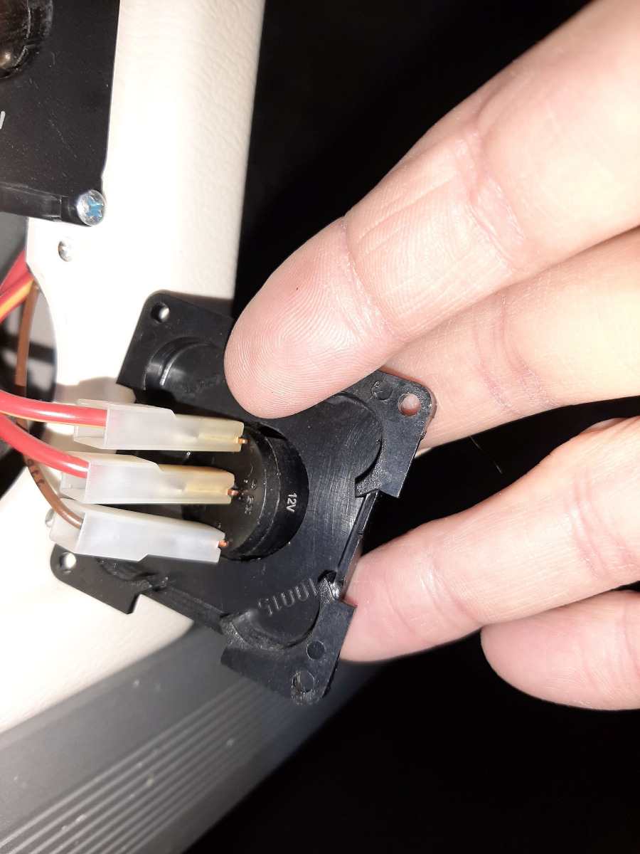

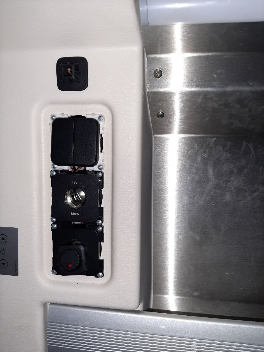

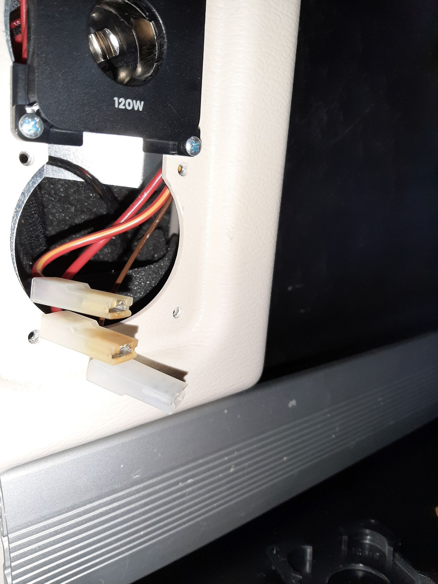

- Anschliessend wird die Boilerschalterabdeckung herausgeschraubt, die Kabel ausgesteckt (Position bzw. Farben merken) und dann der Schalter aus der Abdeckung gepresst.
Foto 2: Rahmenabdeckung ist entfernt.
Foto 3: Der Boilerschalter ist herausgeschraubt

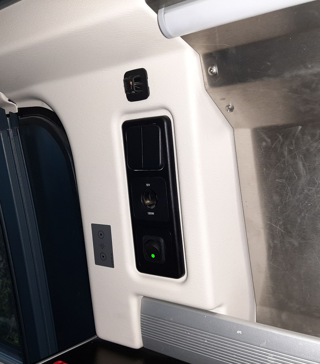

- Der neue Schalter wird in die Abdeckung gepresst und die Kabel an der korrekten Position wieder eingesteckt.
- Dann wird die Abdeckung wieder eingeschraubt und die Rahmenabdeckung darübergeklippt.
Foto 4: Der neue Schalter hat nun eine grüne Leuchtdiode
Im Testlauf nach dem Auswechseln des Schalters wurde der neue Schalter nicht mehr warm (eine ganz leichte Erwärmung war bei den in diesem Moment herrschenden 3°C aber erfühlbar). Das Boilerwasser war nach 15 Minuten handwarm und nach 25 Minuten angenehm heiss (was bei mir meist etwa 36 - 40°C entspricht). Damit werden die von Elgena angegebenen Aufheizzeiten vermutlich wieder eingehalten.
Foto 5: Die Kabelschuhisolationen der Zu- und Ableitung (rotes bzw. rot-gelbes Kabel) zeigen starke Verfärbungen, während die Erdung (braunes Kabel) keine Verfärbungen zeigt.
Die Verfärbungen der Kabelschuhisolationen der Zu- und Ableitung (rotes bzw. rot-gelbes Kabel auf Foto 5) zeigen aber, dass beim Übergang zum Schalter und mit der Zeit wohl auch im Schalter selber sehr viel Strom "verbrannt" wird. Es ist zu befürchten, dass dadurch nicht nur die Batterie schneller leer wird, sondern dass auch der Schalter mit der Zeit wieder kaputt gehen wird (ausser, REIMO liefert bessere Schalter als Westfalia, was ich aber nicht glaube). Deshalb meine Frage in die Runde:
Hat schonmal jemand die Schaltung durch ein Relais o.ä. ergänzt, damit der Schalter vom Strom entlastet wird und nichtmehr "durchgebraten" wird?
