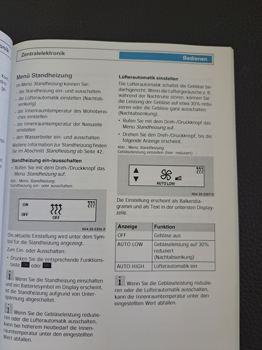

Am Display, wenn Du die Heizung angestellt hast, den Knopf drehen. bis das Lüftersymbol kommt  da kannst Du 2 Stufen wählen.

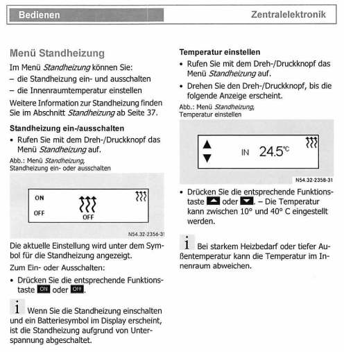

Das gibt es bei mir nicht siehe Beschreibung im Anhang...

Steht bei mir auf S. 39

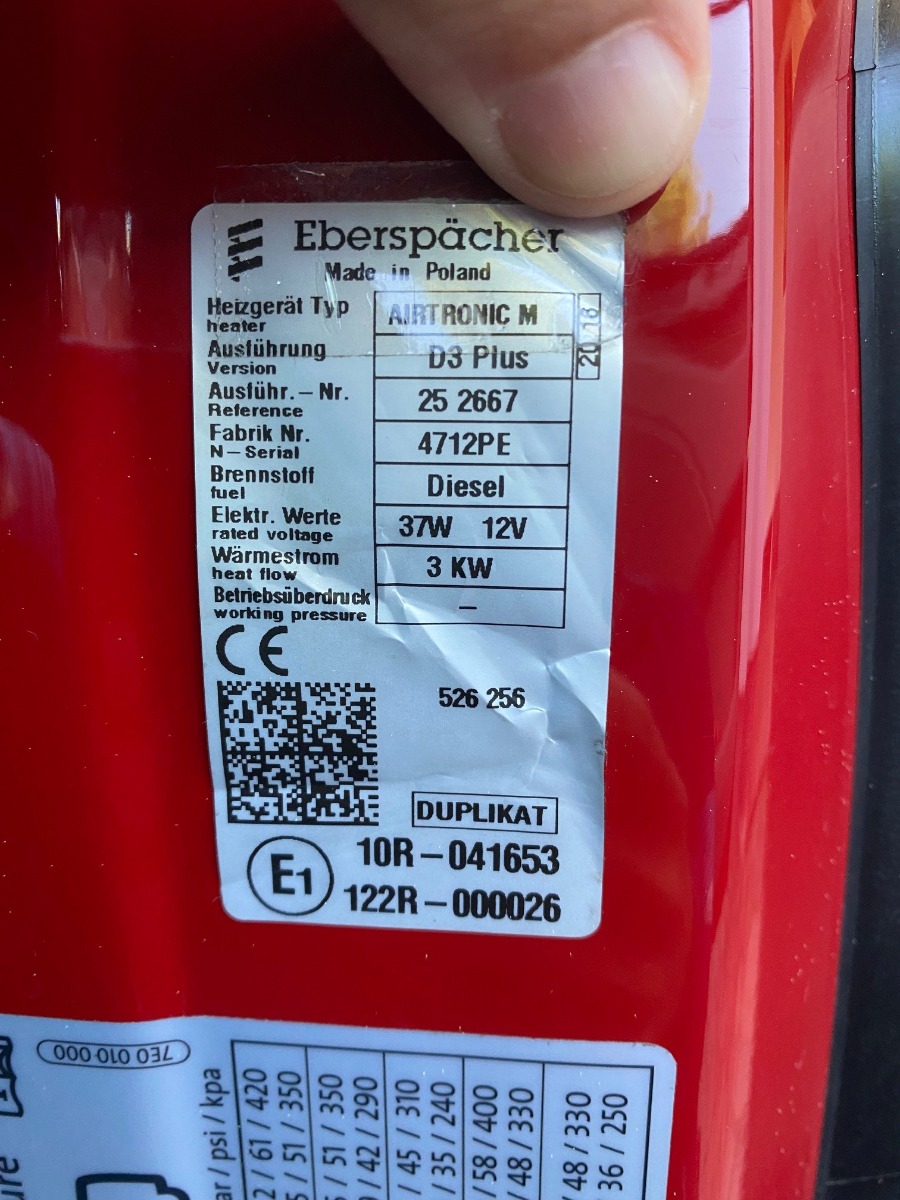

Bei mir (ebenfalls CJC) ist eine Eberspächer Heizung (3000W) verbaut. Das Typenschild befindet sich hinter der Fahrertüre an der B-Säule.
Gruss Dieter

Posted 20 Mai 2022 12:59 #10
Stimmt, die habe ich auch...
