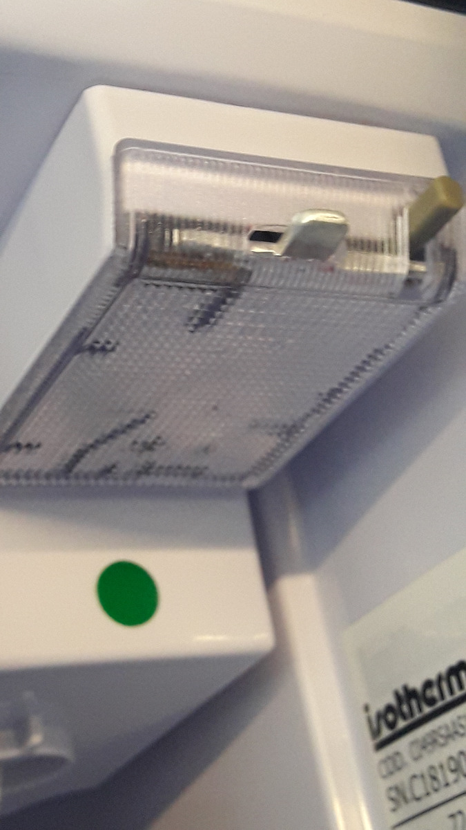

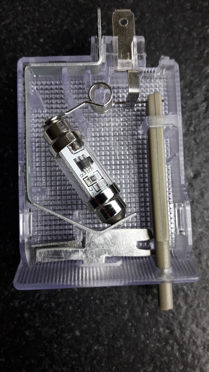

hier nochmal eine Bastelei.
"Problem": Die Beleuchtung des Kühlschranks bleibt bei offener Tür eingschaltet, auch wenn der Kühlschrank über das Bedienpanel abgeschaltet ist und nur lüften soll. Hier wurden bereits mehrere Wege diskutiert wie man das abstellen kann. Hier meine Variante:
Ein kleiner Schieber, eingebaut in das Gehäuse der Lampe, verhindert, dass der Schalter-Stab nach vorne kommem kann. Der bleibt so in der Stellung wie bei geschlossener Tür.
Wichtig war mir, dass nichts kaputt geht, wenn man die Tür schließt ohne an die Lampe zu denken.
Es war eine längere Bastelei eine Form zu finden, die das Gleiten des Schiebers erlaubt, aber gleichzeitig verhindert, dass er durch die Lampe wandert. Das Ganze funktioniert schon eine Weile zuverlässig.
Viele Grüße Jürgen

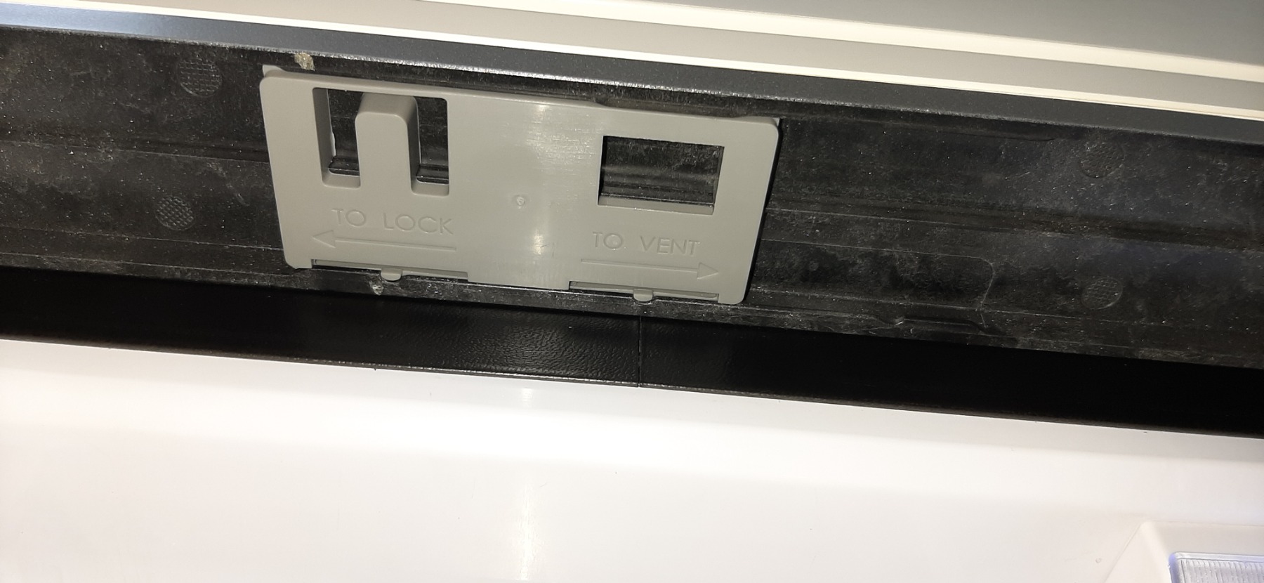

Der Kühlschrank hat eine Lüfterstellung, Du kannst den Schieber oben an der Innenseite auf Lock/ Unlock verstellen, danmit steht die Türe auf Lüfterstellung aber die Lampe bleibt aus.

Hier ein Foto

Ja, Vroni, das stimmt. Aber wir lassen, wenn der Kühlschrank noch vereist ist, gerne die Tür ganz auf..
