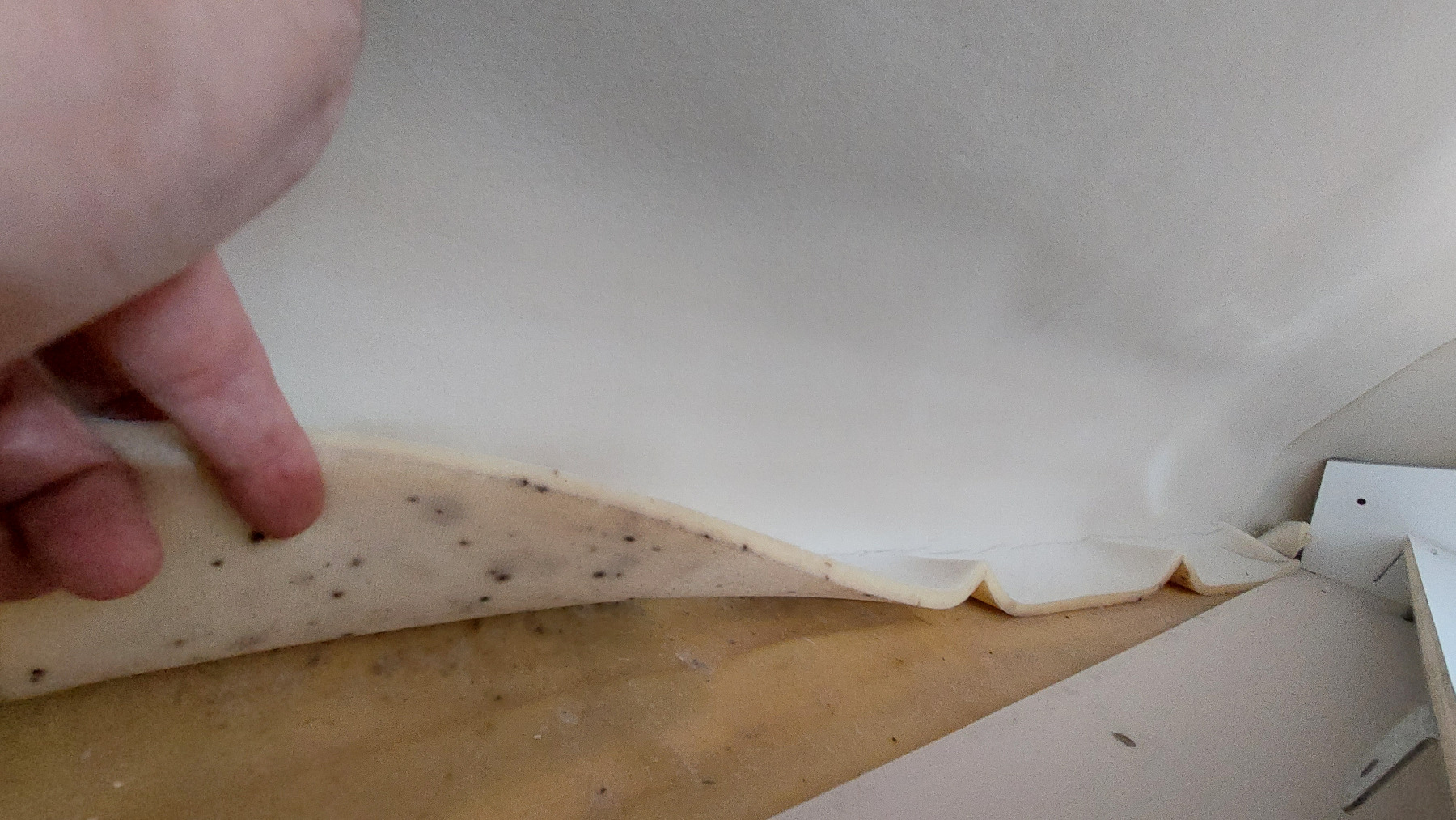

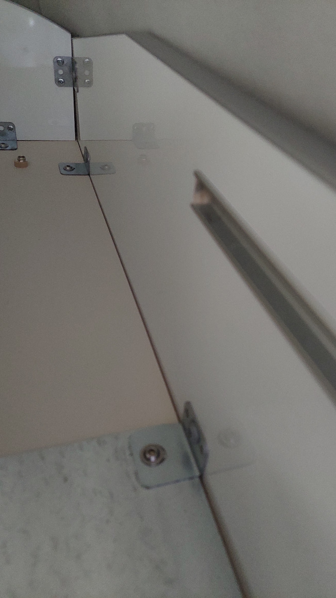

Wir sind recht viel in der Heizperiode unterwegs und dabei beschlägt häufig die Oberfläche des Bretts und des Blechs unter der Matratze. Außerdem habe ich kürzlich das Brett am Fußende abgeschraubt und dabei bemerkt, dass dort die Isolierung leider unnötig früh endet, dafür gibt es ein paar Stockflecken auf dem losen Ende der Isolierung. Und der waagerechte Bereich der Nase über der Windschutzscheibe ist gar nicht isoliert.
Jetzt werde ich die Nase mit Armaflex isolieren. Und, wenn es geht, Isolierung unter dem Bett-Brett (also dem Bereich ohne Tellerfedern) ergänzen. Es scheint so, als ob man es ausbauen kann, ohne die Bettschienen zu demontieren.

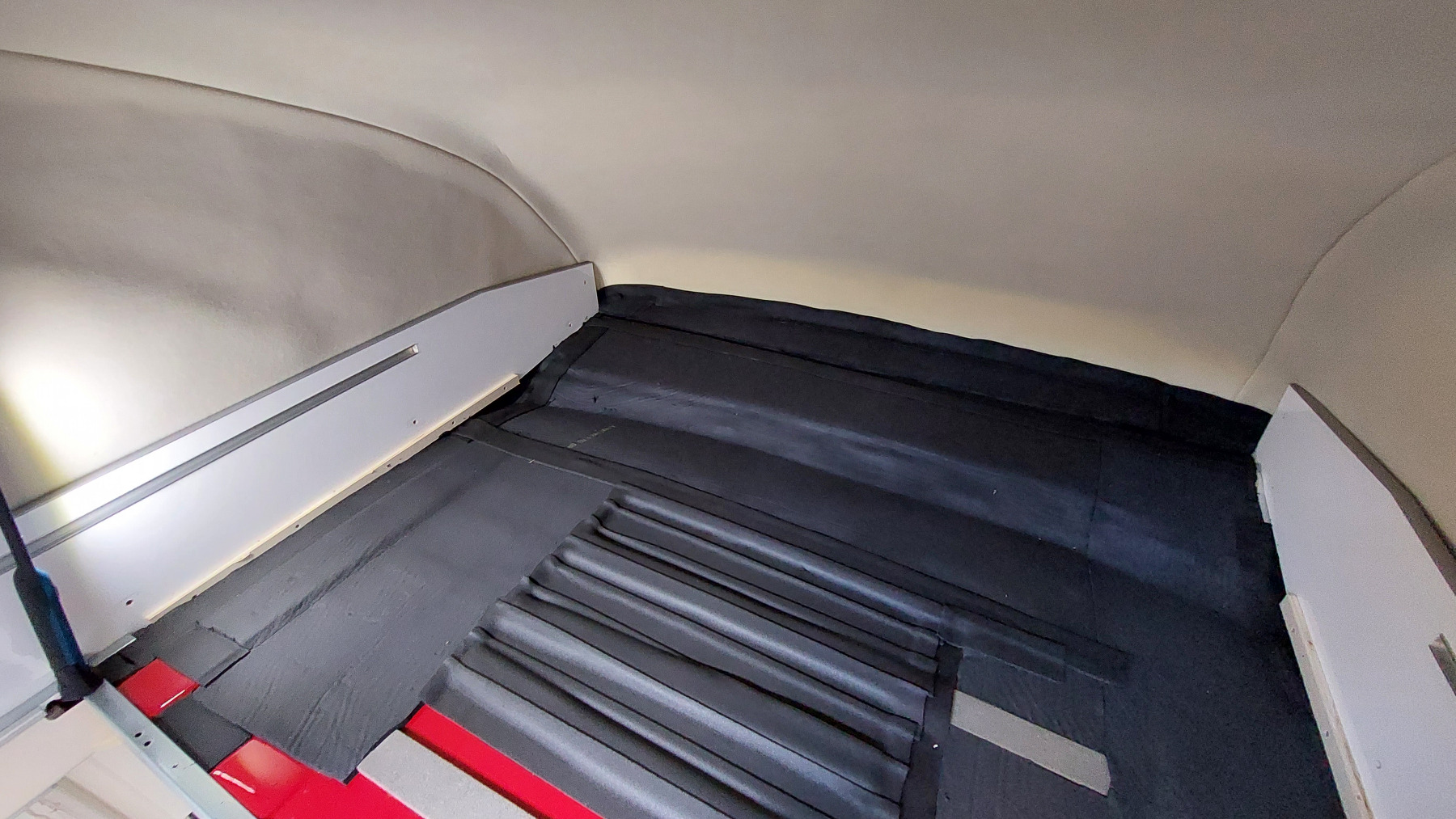

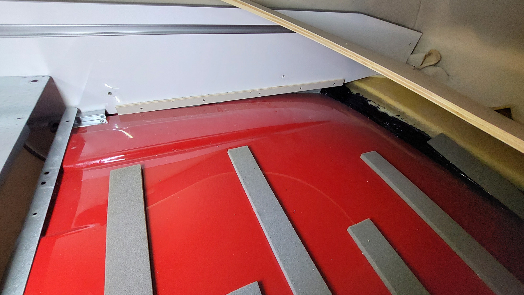

Hallo nochmal,
hier nun der Zustand unter dem Bett. Die Ränder des Fahrerhausdachs werde ich nun isolieren, ebenso wie den GFK-Dachteil (im Foto gelb).
Das Fahrerhausdach zu isolieren mag unsinnig erscheinen, da ja beidseitig im Fahrzeug. Aber offensichtlich sind A- und B-Säule und Türrahmen so effektive Wärmebrücken, dass sich regelmäßig Feuchtigkeit unter meiner Matratze bildet.
Viele Grüße Jürgen

Hallo Chris,
ich habe nun die Isolierung angeklebt und alles wieder zugeschraubt.
Über das Thema Wärmebrücken hatte ich auch nachgedacht, denn letztlich war die vom Türrahmen ja der Grund für meine Bastelei. Nun sollte die zum Körper hin unterbrochen sein und damit die Situation verbessert. Für das Dach des Fahrerraums sollte sich nichts wesentlich ändern, zumal dort ja weniger Feuchtigkeit anfällt.
Denn Rand des Himmels mit den Stockflecken habe ich abgeschnitten. Das nackte Gfk habe ich mit 19mm, die Ränder mit 9mm und die engen Stellen und den mittleren Teil mit 3mm beklebt.
Nun hoffe ich, dass das Thema der Stockflecken hinter dem ehemals losen Dachhimmelrand gelöst ist und es unter meiner Matratze auch bei Kälte trocken bleibt.

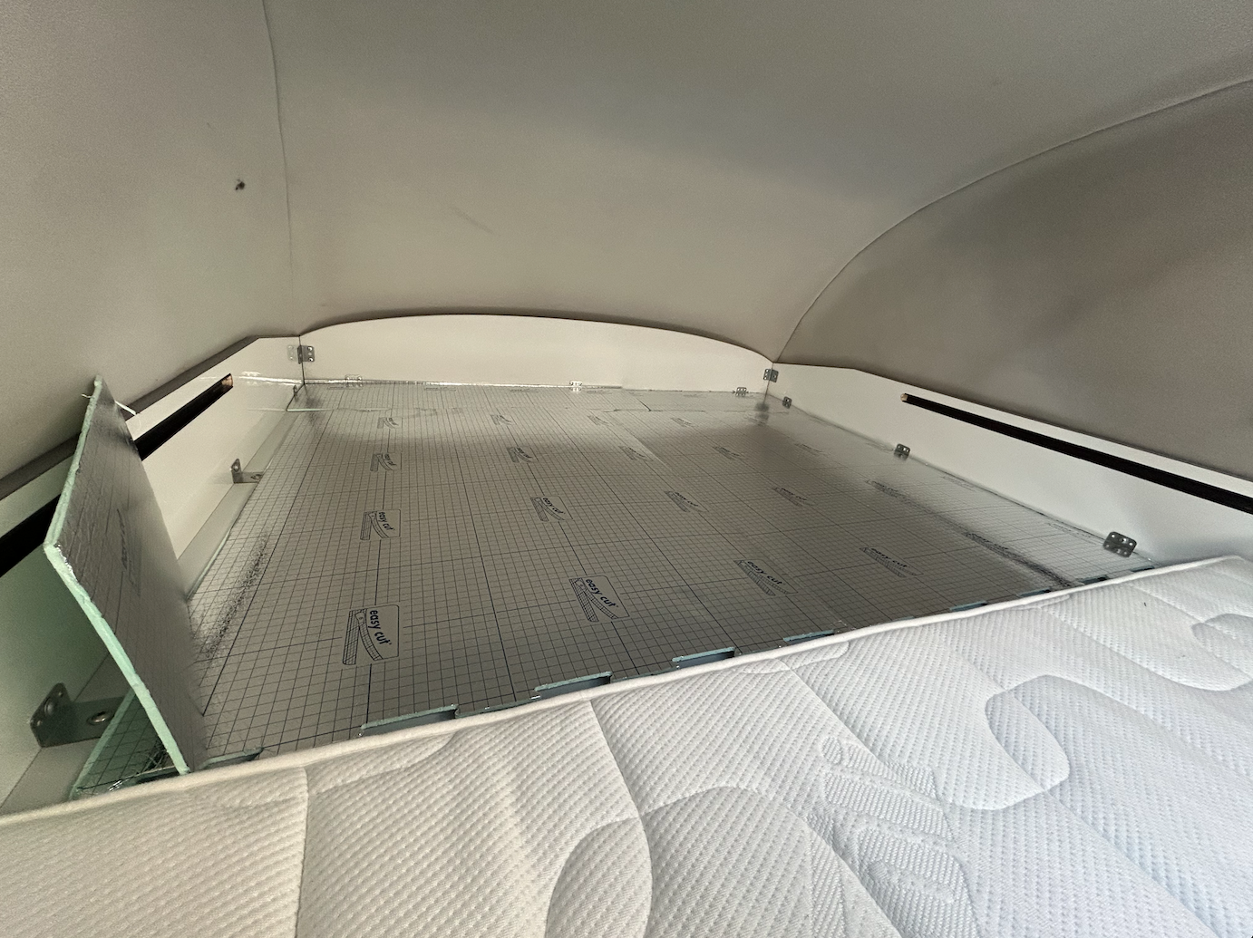

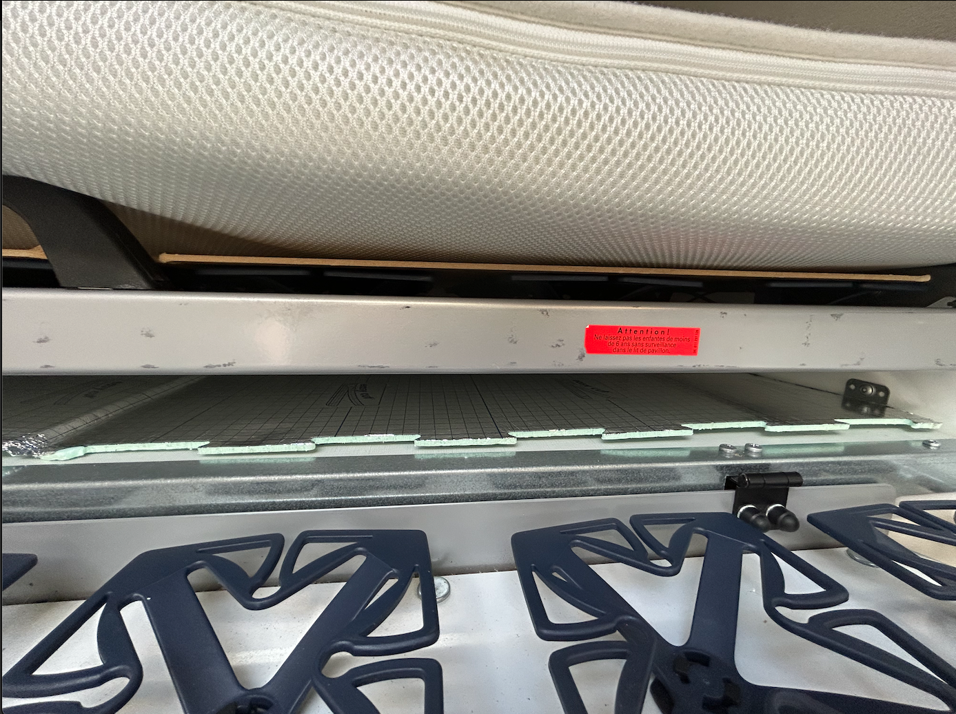

auf Grundlage eurer Tipps und Erfahrungen möchte ich eine einfache Lösung teilen, die ich ausprobiert habe, um den vorderen Teil des Bettes zu isolieren, ohne es auseinanderzubauen.
Ich habe dünne Dämmplatten zwischen Matratze und Holz gelegt; die Matratze sitzt dadurch etwas strammer, passt aber weiterhin gut.
Jetzt werde ich beobachten, ob sich mit diesem System Feuchtigkeit bildet oder nicht.
In jedem Fall scheint es mir eine einfache Möglichkeit zu sein, die Isolierung zu verbessern und Wärmeverluste zu reduzieren.
