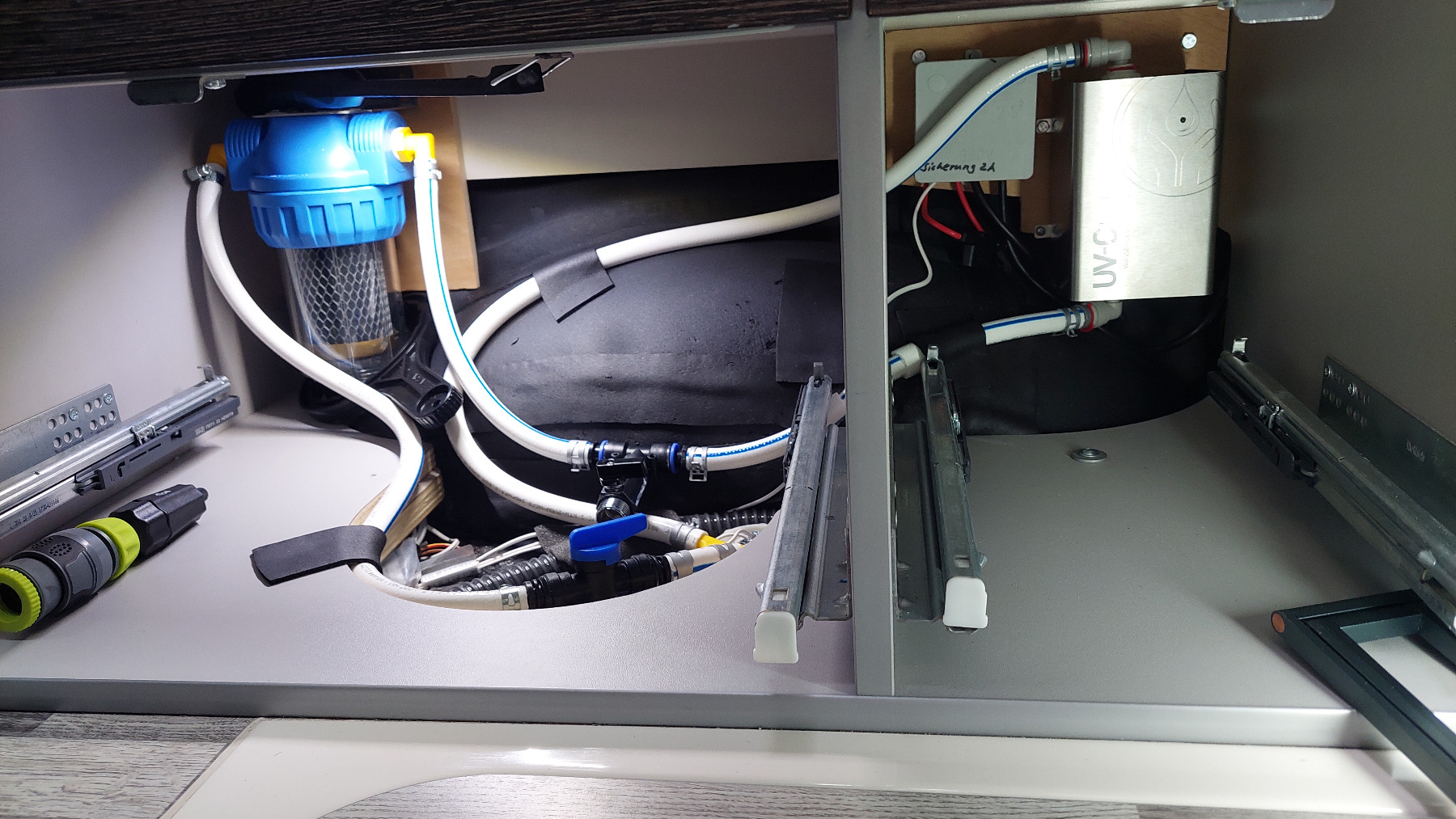

ich stimme zu, dass man auf das Kondenswasser achten muss. Es ist wichtig den Abfluss davon nicht zu behindern (wenn es beim eigenen Nutzungsverhalten anfällt, bei uns tut es das). Das Thema Nachisolieren sehe ich aber anders. Der Wagen ist nicht homogen isoliert, es gibt gute Stellen (z.B. in der Schiebetür und die Wand gegenüber) und schlechte (z.B. die Radkästen). Die Schlechten zu ergänzen ist m.E. kein Problem, es bleibt aber ein Flickenteppich, bestimmt etwas dichter gewebt.
Weil bei unserem HD nach dem Einbau von Wasserfilter und UV-Gerät einige Leitungen näher ans Blech kamen, habe ich den Radkasten isoliert, siehe Foto.
Viele Grüße Jürgen
Viele Grüße Jürgen

Besten Dank für Eure Antworten Dieter und Jürgen, auch für das Bild!
Ja, es gibt wohl unterschiedliche Meinungen zum Thema Isolation, ein Flickenteppich ist wohl kaum zu vermeiden bei einer Nachisolation.
Ich werde mir das dann in Ruhe ansehen und dann entscheiden.
