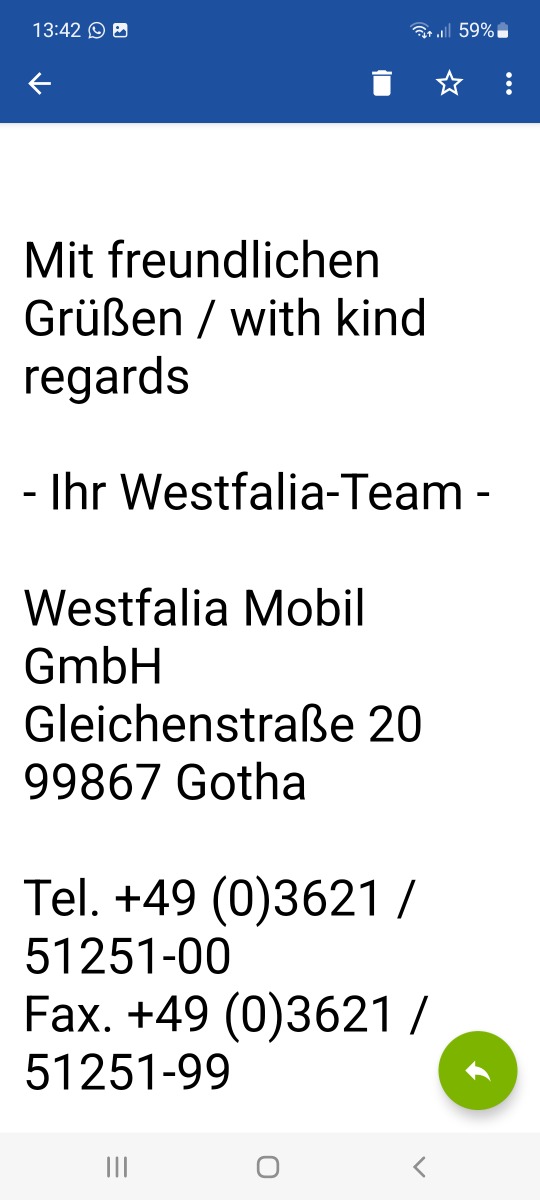

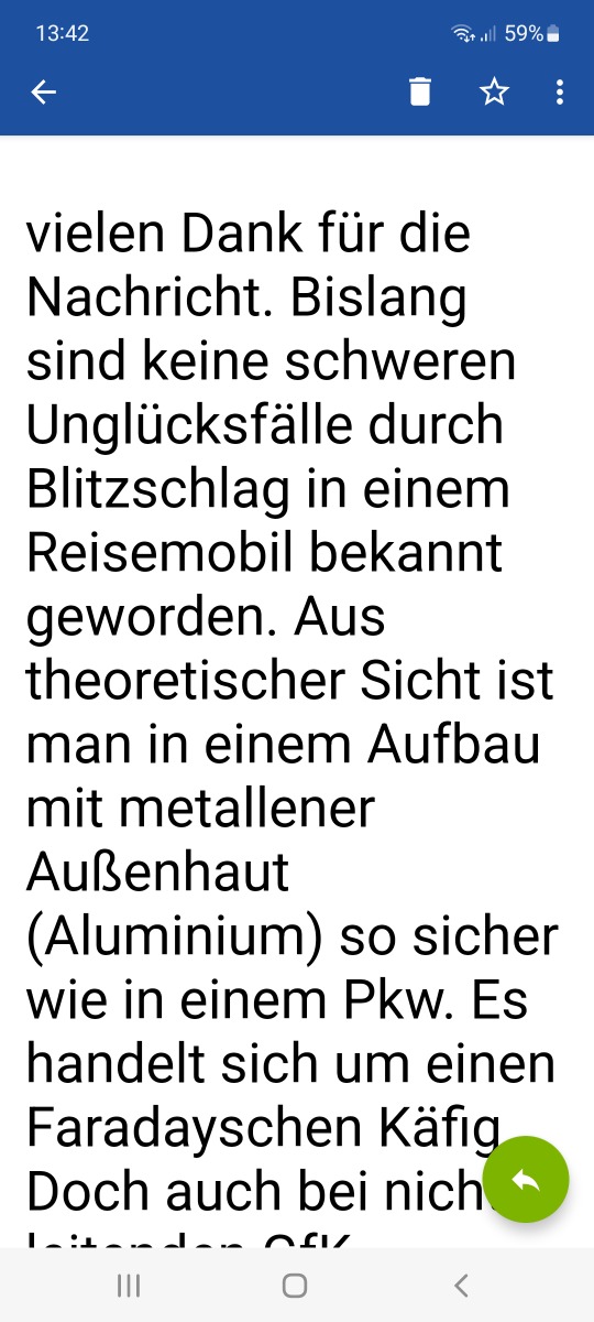

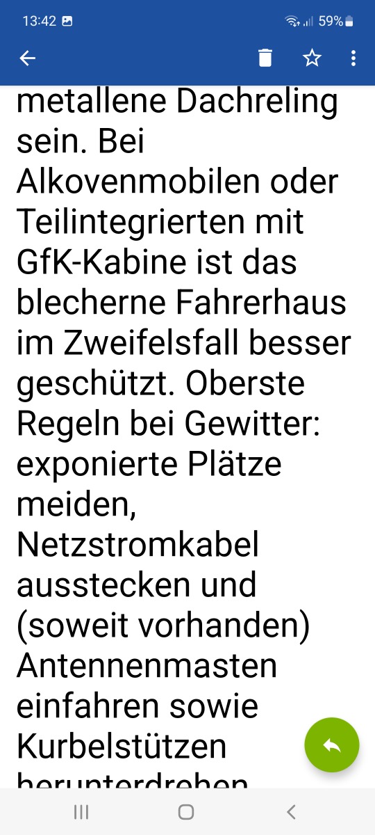

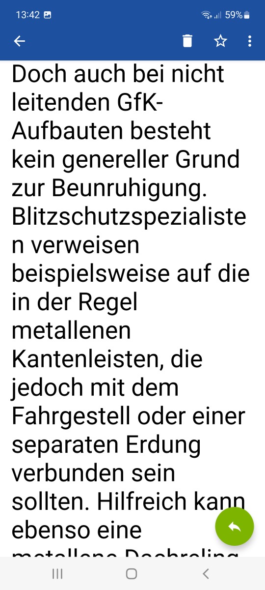

ich hatte im November bei Westfalia eine Anfrage gestellt. Heute kam die Antwort, ich finde sie ziemlich nichtssagend. Was meint ihr?

danke, aber Du hast immer dasselbe Bild eingestellt, also nur einen Teil der Antwort.

Tom_B antwortete auf Gewitter / faradayischer Käfigl
Posted 13 Jan. 2023 18:41 #18
In den Anhängen sieht man die komplette Antwort. Ich für meinen Teil mache mir höchstens auf dem Motorrad Gedanken bei Gewitter aber richtig - in Bezug zum CJHD ist die Antwort als Hersteller sehr dünn gehalten.

Miladu antwortete auf Gewitter / faradayischer Käfigl
Posted 13 Jan. 2023 19:23 #19
ah, ok, jetzt hab ich's auch gesehen. Das ist ja unglaublich, kein Wort zum CJ, nur Allgemeinplätze. Westfalia eben 🙄. Schade!
