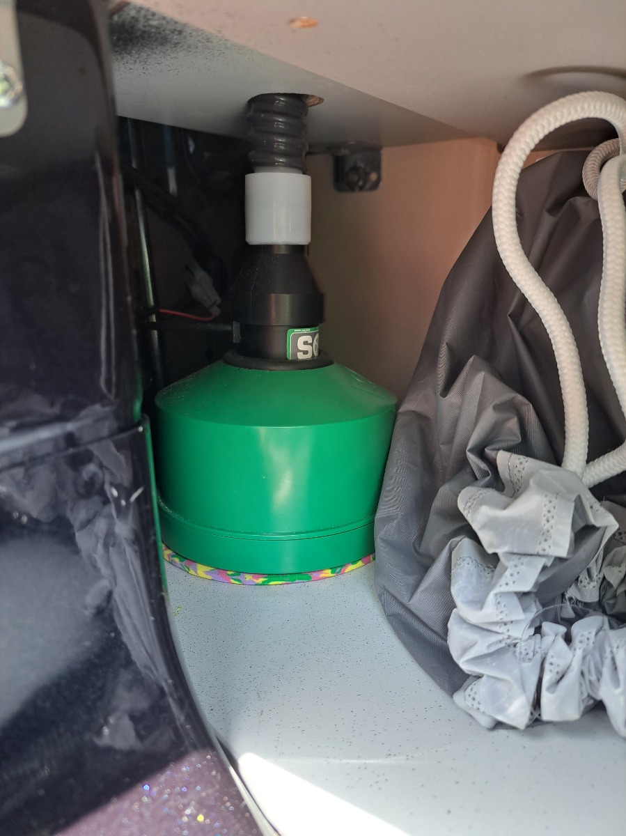

Muss für den SOG Lüfter dann ein Loch in den Unterboden gebohrt werden oder wohin wird die Luft abgeleitet?

  • Vronis Avatar Offline
Vroni antwortete auf CJHD / Toilette überwintern
Posted 24 Dez. 2022 23:11 #6
Hallo Stefan,
für das SOG muss 2 x ins Holz gebohrt werden. Oben und unten.

Goldzilla antwortete auf CJHD / Toilette überwintern
Posted 24 Dez. 2022 23:43 #7
Danke fürs Bild. Unter der unteren Bodenplatte ist ja dann Metall / Fahrzeugboden - da muss man vermutlich auch noch durch oder wie / wo geht der Schlauch aus dem Fahrzeug raus?
Posted 25 Dez. 2022 14:39 #8
Ja, da muss man durch.( im wahrsten Sinne des Wortes).  2x durch Holz und durch das Bodenblech. Habe ich selber gemacht.( mein Mann hat assistiert ) und ging ganz einfach.

Im Betrieb habe ich dem Toi-Tank immer einen guten Schluck Frosch Neutral-Reiniger zugefügt  nach jeder Leerung, dazu das SOG - besser erträglich. Letztlich habe ich auf TTT umgebaut, viel besser! (Infos dazu hier im Forum, oder fragen, oder in B anschauen...)

SOG braucht ein Loch durch Holz und Blech, ist einfach, man muss sich nur trauen. Ist wie das Loch im Dach für Solar oder Sat bohren. ;-). Für die TTT muss das Loch noch größer werden, auch kein Problem.
