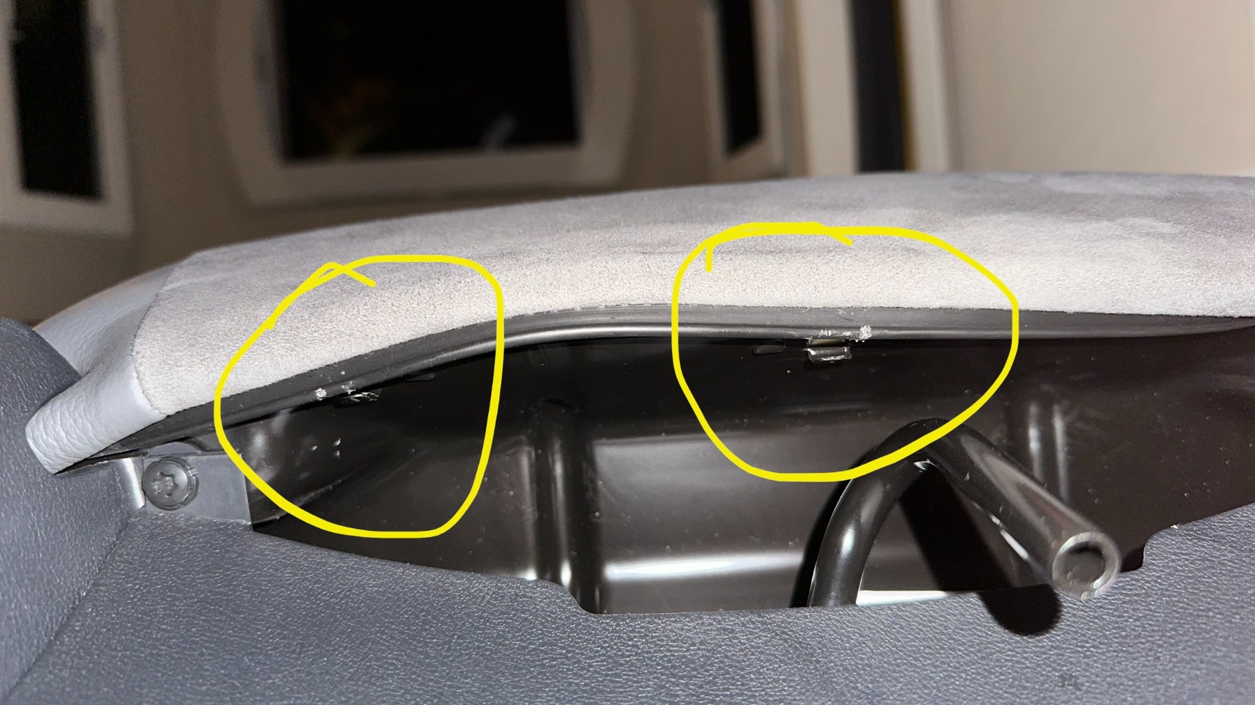

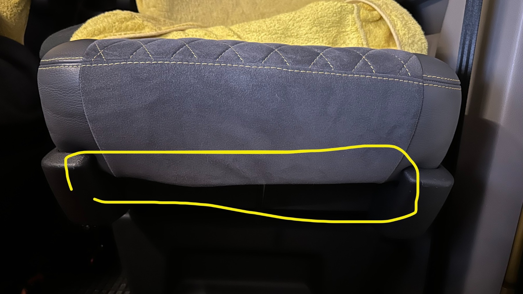

unser Club Joker (BJ 12/2018) hat wunderschöne Ledersitze in einer Komibination aus Leder und Alcantara.
Allerdings stellen wir gerade fest, dass sowohl beim Fahrersitz, als auch Beifahrersitz, der "Lederbezug" aus den drei Halteklammern springt - wenn man es wieder versucht einzuhängen hält es solange, bis man sich wieder auf den Sitz setzt und dann durch den Zug der Sitzstoff / der Lederbezug Richtung Sitzfläche gezogen wird.
An sich ist es erstmal nur ein optisches Thema, trotzdem nervt's mich gewaltig.
Hatte bereits jemand dieses Problem und falls ja, wie gelöst?
Meine Frau würde am liebsten Westfalia die Sitze um die Ohren werfen...
Haben das Fahrzeug allerdings gebraucht gekauft und nach 4,5 Jahren isses natürlich auch außerhalb jeglicher Gewährleistung.
Stefan

Hallo Stefan, das hatte ich auch am Anfang. Ich habe die Befestigungshalter   enger zusammen gebogen und dann wieder eingehakt, seitdem hält es.Ich hsbe Ledersitze.

danke, dann werden wir das mal probieren.
Hast du erst eingehängt und dann gebogen, oder umgekehrte Reihenfolge?

Ich weiß es nicht mehr genau  ,ich glaube zuerst gebogen  ,war auf jedenfall eine ätzende Fummelei. Aber bis jetzt hält es.  Fast 5 Jahre.
