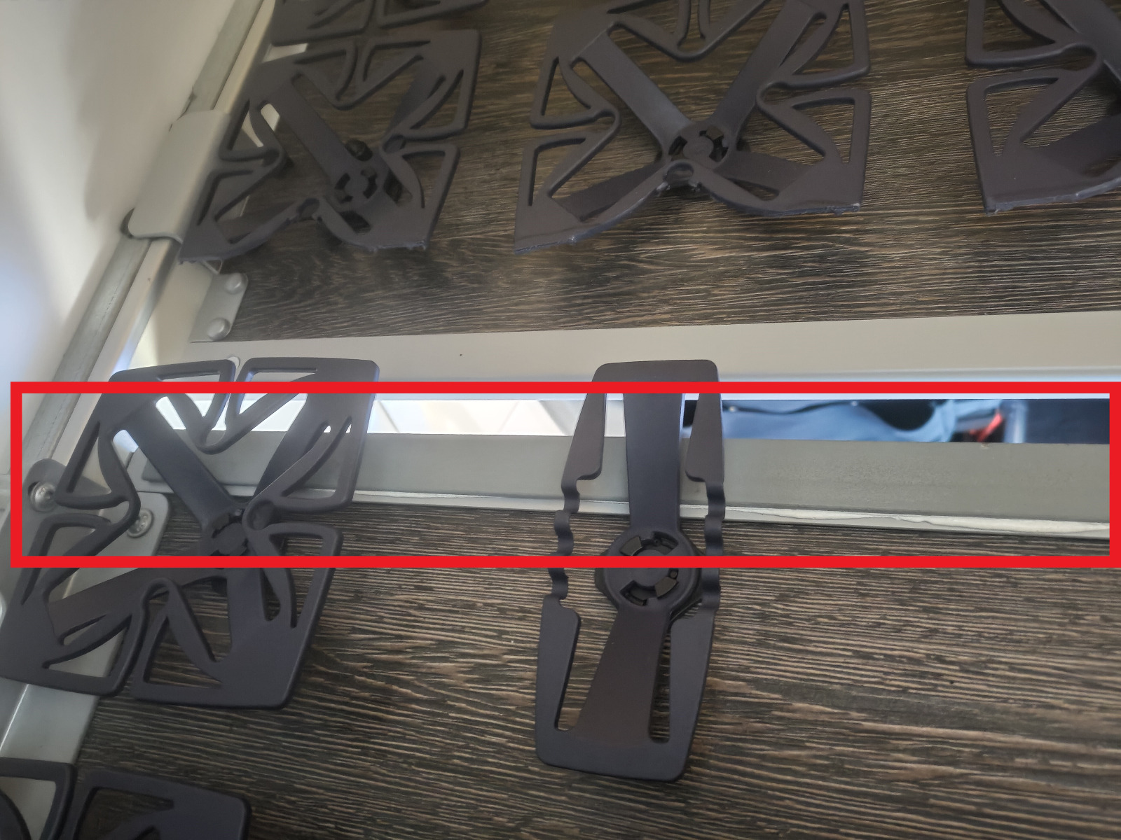

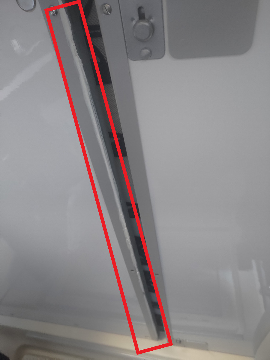

Wir hatten das dasselbe Problem mit dem knarren. Haben nun ein Metall Winkel Leiste beim Vorderen Teil des Bettes (unten) über die ganze Breite verklebt. Nun ist es einige besser. Beste Grüsse und weiteren schönen Aufenthalt in SpanienMarcel

Dankeschön für die Info, könntest du mir Bilder vom Umbau schicken?

Guten Morgen Uwe Sorry das es etwas länger gedauert hat. Musste für die Fotos das Winter Quartier von unserem geliebten Joker aufsuchen 😊.  Auf dem Bild von Oben ist das Winkel Eisen gut sichtbar. Beim Bild von unten ist die Metallschiene an der Stirnscheite befestigt und daher von unten kaum sichtbar. Wie lange seit ihr in Spanien Umweges? Wenn ihr auf Heimweg einen Abstecher machen möchtet. Können wir Euch gerne einen Stellplatz für eine Nacht vor unserm Haus anbieten. Herzliche Grüsse Marcel

gestern habe ich sämtliche Schrauben am oberen Bett nachgezogen und einige Filzgleiter verklebt, siehe da: kein Knarren mehr :-)) Wir freuen uns!
An Marcel: Danke für die Bilder, evtl. werde ich die Winkel in der Heimat nachrüsten. Wir sind erst am 07.03.24 in Deutschland, bis dann genießen wir weiterhin Spanien.
