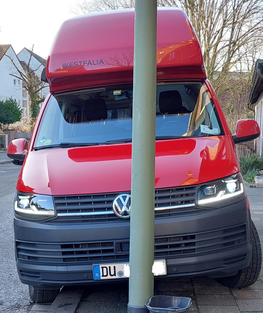

Hallo CJ-ler,
wir haben nun LED-Scheinwerfer am T6 nachgerüstet. Das warme Licht der Serien-H4 ist doch eher für Gemütlichkeit geeignet als für gute Sicht.
Der Einbau lief gut, die 3:41 Minuten im motvierenden Video des Lichterprofis endeten in ca. 3:41 Stunden. Ok, da sind die Gespräche mit den Nachbarn im Sonnenschein denn auch schon drin. Und: Ich hatte keine Erfahrung im Demontieren einer Frontstoßstange.
Wie kam's dazu: Wir hatten uns beim Kauf nicht für LED entschieden. Die Erwartung war nun lange, dass es eine Nachrüstmöglichkeit mit LED-Leuchtmitteln in den Originalampen geben würde. Aber leider gibt es die inzwischen für fast alle Transporter - außer eben dem T6 (T5 und T6.1 sind kein Problem). Die Alternative sind neuerdings die kompletten, legalen Austauschscheinwerfer also mit Abblend-, Fern-, Tagfahrlicht und Blinker.
Das Licht sieht erstmal überzeugend aus, wir sind gespannt auf die erste Nachtfahrt.

Wir sind nun einige Male im Dunkeln gefahren und sind sehr zufrieden mit dem Licht, endlich ist die Fahrbahn vor uns hell.

nach einem Jahr bin ich immer noch begeistert bei jeder Nachtfahrt.
Für alle, die sich interessieren: es gibt die Scheinwerfer nun ca. 200 EUR günstiger.
