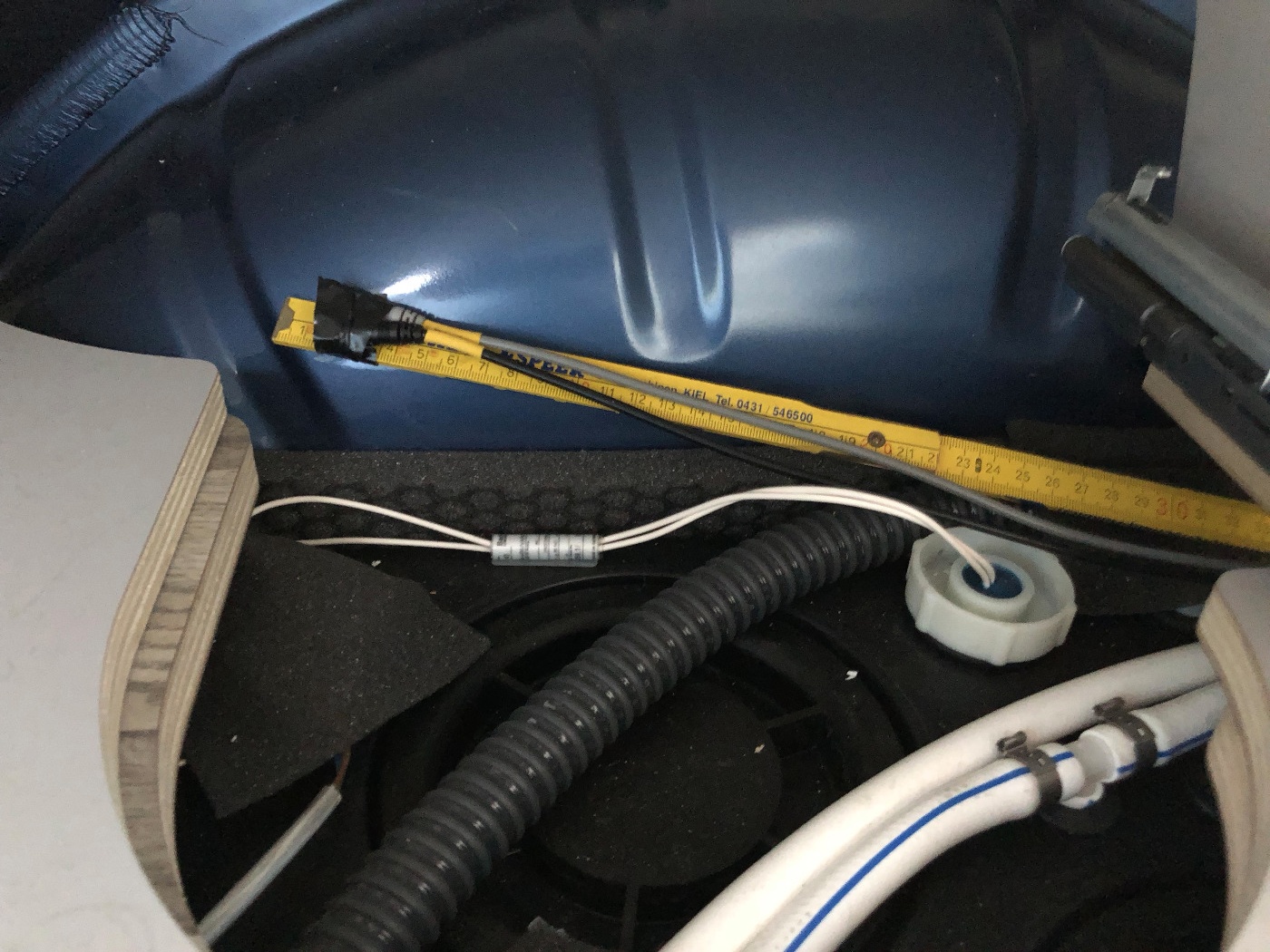

Wenn man weiß was man braucht ist der eigenständige Wechsel sicher kein Hexenwerk. Die Schublade geht einfach an der Front-Unterseite durch gleichzeitiges Hebel-drücken raus.
Anbei ein Bild von meiner SAT Kabelverlegung - gut sichtbach ist die große Reinigungsöffnung in der Mitte und der Füllstandssensor rechts. Ohne es genau zu wissen, vermute ich die Pumpe links verdeckt durch das Schaumstoffstückchen.

Super! Danke, für das Bild!
Ich schaue nachher mal nach. Vielleicht kriege ich das wirklich allein hin!
