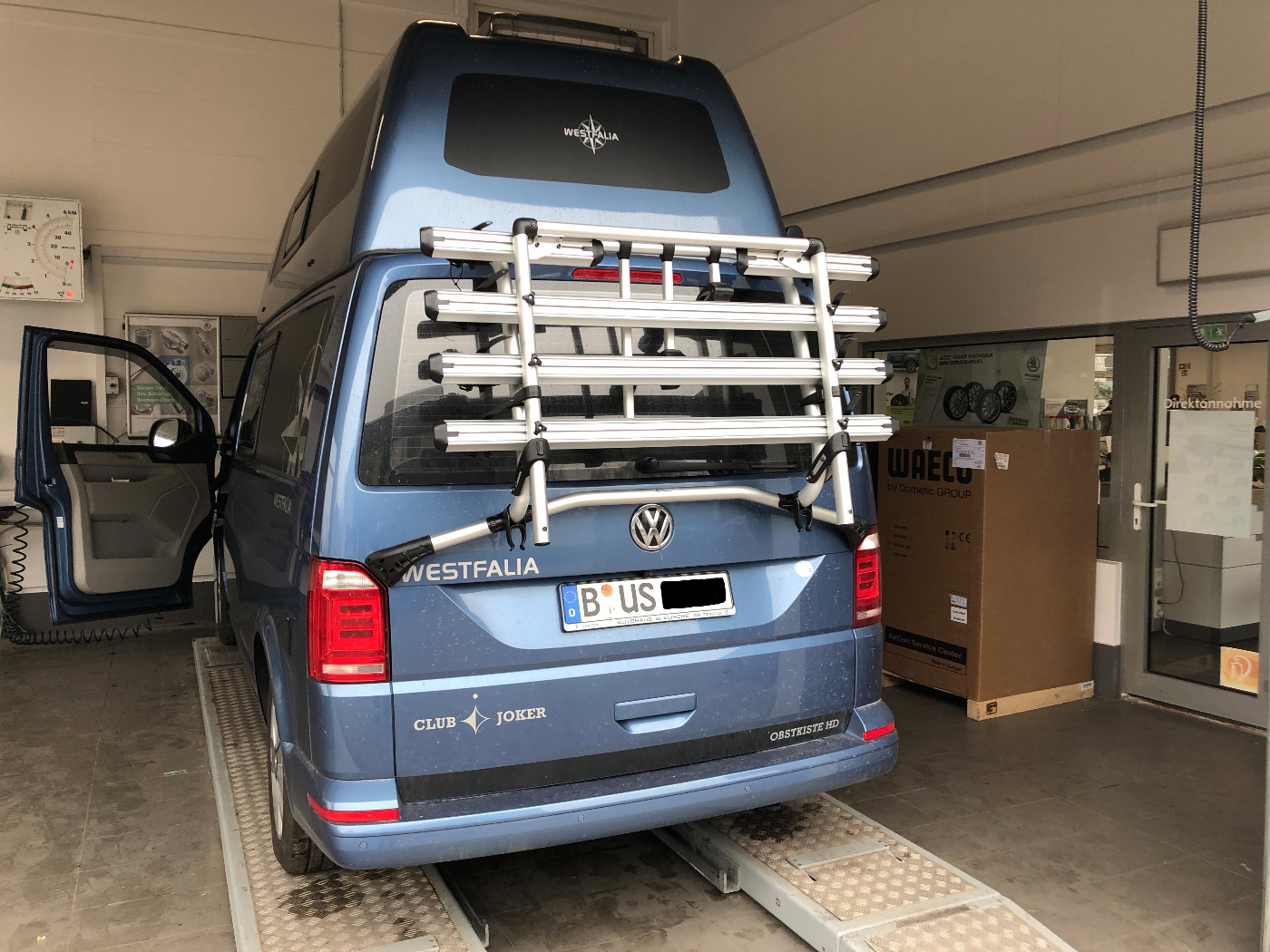

Hallo, hat jemand von den City Besitzern Erfahrung mit Fahrradträger? Gibt's eine Empfehlung?
Die Heckklappe geht ja schon schwerer auf, wenn das Outdoor Paket dran hängt. Ich könntemir vorstellen, dass ein zusätzlicher Fahrradträger die Federn überfordert.
Anhängerkupplung haben wir keine, genauso wenig wie Auflastung.
Ich bin gespannt, was ihr erzählt.
Allseits gute Fahrt!
Viele Grüße ursel

Wir haben eine abnehmbare Anhängerkupplung und sind mit dem abklappbaren Fahrradträger der Firma Uebler (für T6) sehr zufrieden. Die Heckklappe lässt sich mit dem abgeklappten Fahrradträger (auch mit Rädern drauf) leicht öffnen. Das hatten wir auch schon bei unserem Cali so. Man kann die Anhängerkupplung gut nachrüsten.

Eine andere Alternative ist der originale von VW, zwar kein Schnäpchen aber super stabil und bis zu vier Räder ausgelegt. Dieser ist auch kompatibel zu Parkpiepsern / Rückfahrkamera sofern vorhanden.
Habe auch schon viele gesehen die sich anstelle von Fahrrädern eine große Alubox als Stauraumerweitung drauf schrauben bei Bedarf.
Das Problem Heckklappe ist den einfachen Gasdruckdämpfern 7E0827550B mit 900N geschuldet und lässt sich einfach mit dem Wechsel auf 7E0827550D mit 1200N beheben.
