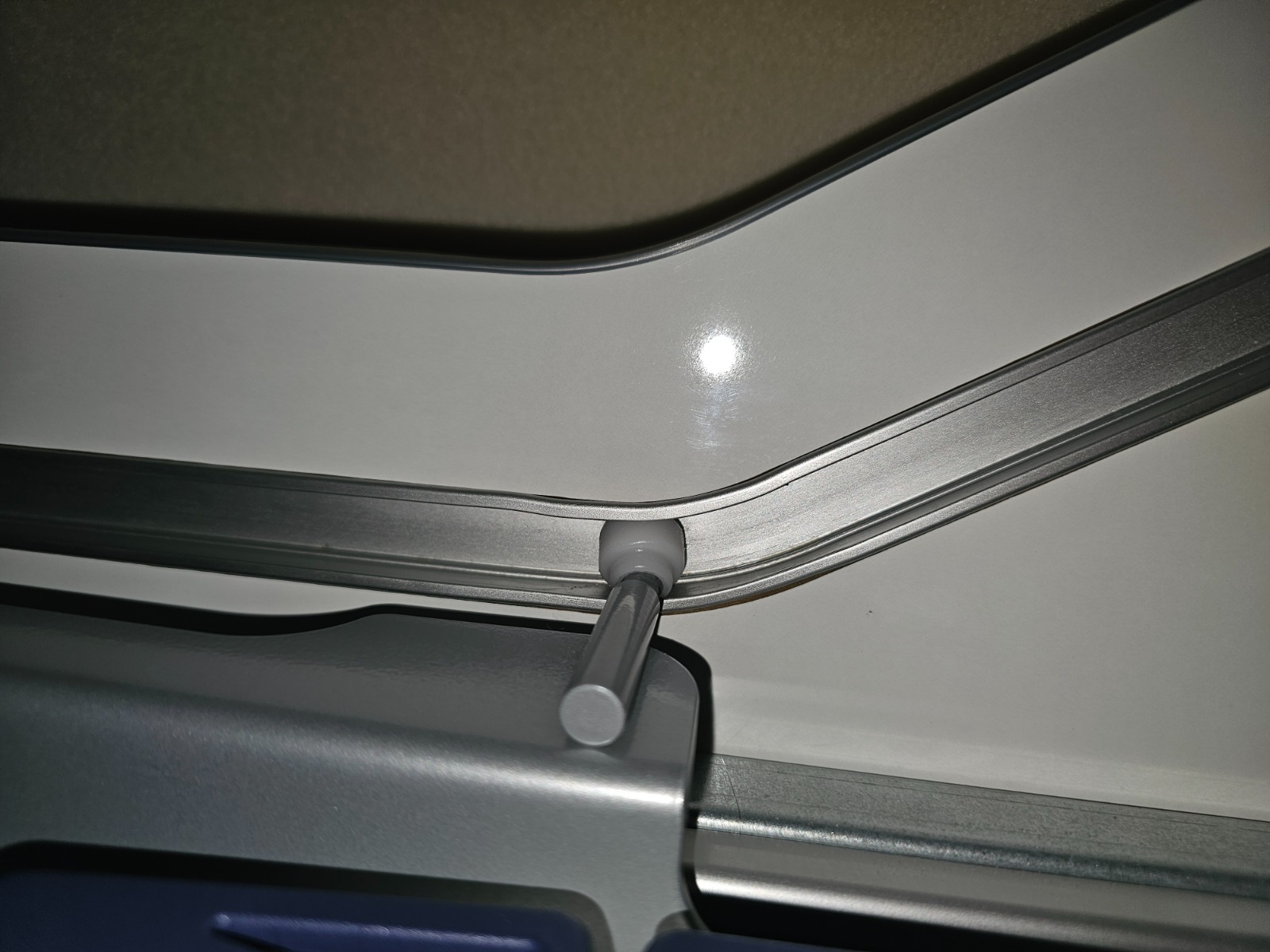

  • leopoldpaul
  • leopoldpauls Avatar Offline
  • Beiträge: 4
leopoldpaul antwortete auf Bett Hochdach
Posted 13 Aug. 2026 10:04 #10
Ich konnte das problem jetzt beheben indem ich das bett neu eingestellt habe. Werde mir aber vielleicht dennoch die neuen Rollen drucken um welche dabei zu haben für den Notfall.
Anbei ein Bild wie bei mir die Rolle vorgestern aussah.
Mein Bett war leider in keinster Form richtig eingestellt vom Werk aus.
von leopoldpaul
