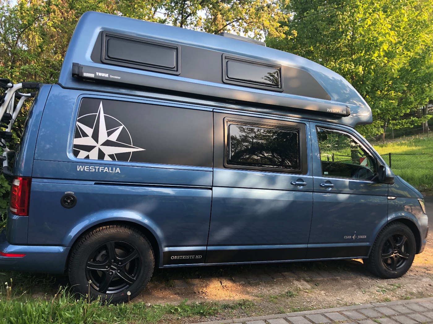

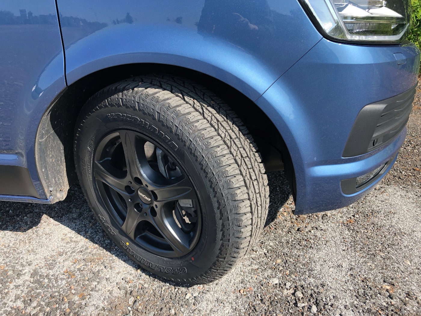

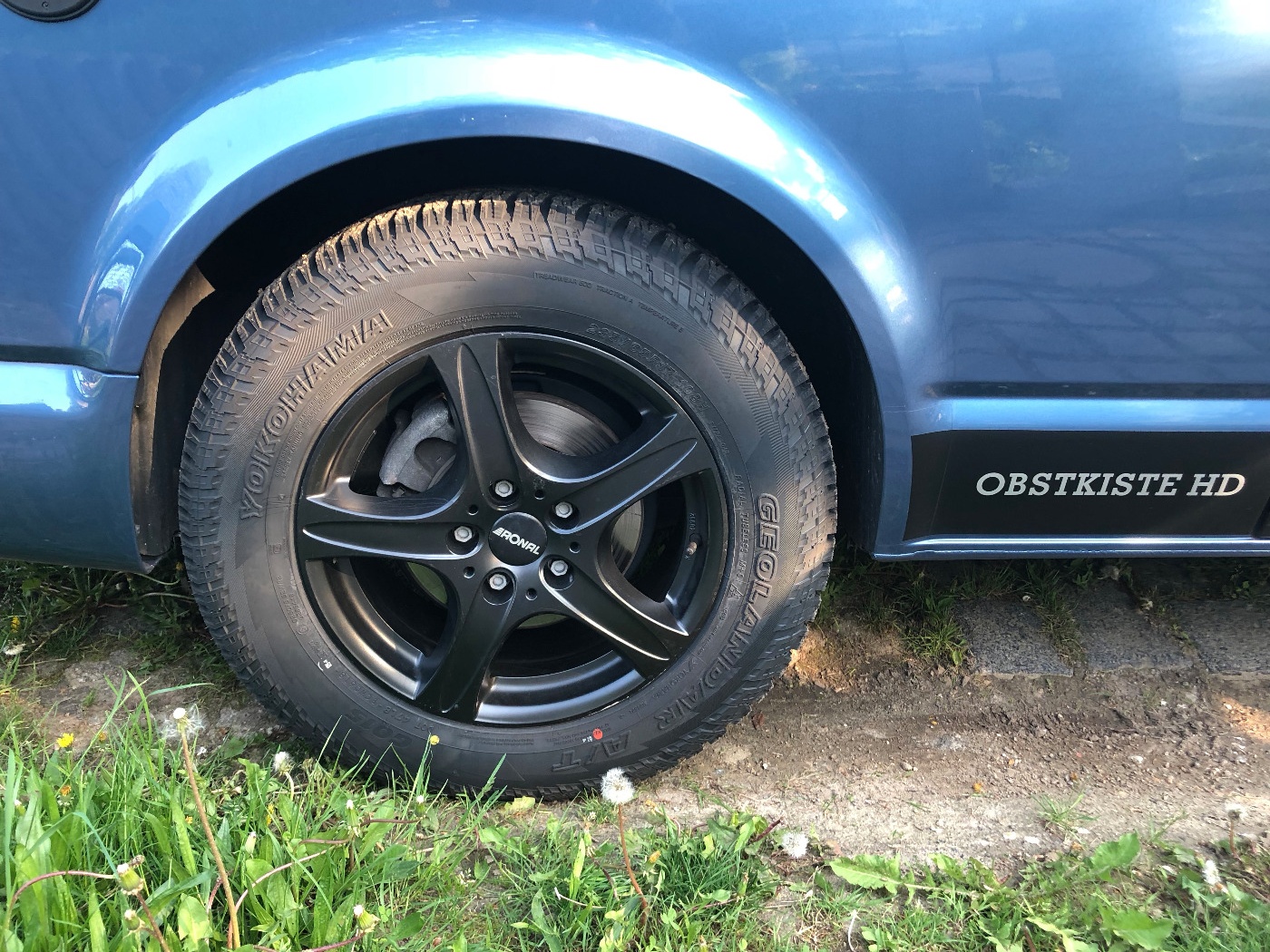

Ein bisschen hat es gedauert aber nun ist fertig.
Schon lange hegte ich den Wunsch auf AT Reifen (235/65 R17) umzurüsten, nicht um wilde Geländefahrten zu meistern aber ein bisschen mehr Reserven auf unbefestigten Straßen ist ja auch ganz nett. 2,6 cm mehr Bodenfreiheit gibts obendrauf und die Räder wirken jetzt nicht mehr so verloren in den Radhäuseren
Weiterhin spare ich mir den Radwechsel da die Reifen ganzjahrestauglich sind.

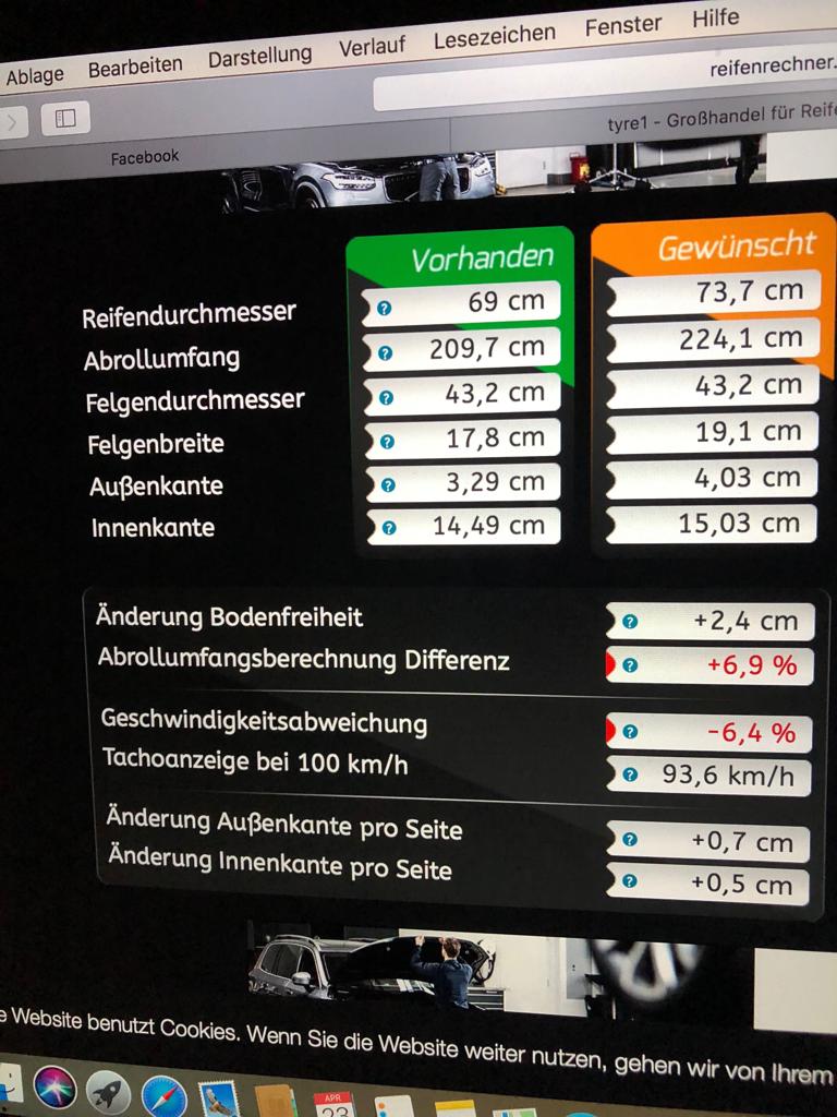

es ist ein Yokohama Geolandar G015 mit einem Nutzungprofil 60 / 40. Also eher ein robuster Winterreifen aber kein MT aber mit M+S und Schneeflocke
in der Dimension 235/65 R17 mit dem 108 H Lastindex.
www.yokohama.de/geolandar-g015
Im Netz gibt es viele Erfahrungsberichte das weiterhin eine Lenkwinkelbegrenzung sowie eine Fahrwerkshöherlegung plus Tachoangleichung notwendig ist. Ob es nun an meiner serienmäßigen 3.2t Zuladung und/oder dem 4Motion liegt kann ich nicht beurteilen aber bei mir reichte nur die Tachoangleichung. Daher meine Angaben bitte ohne Gewähr.
Eine Vorababsprache mit dem Prüfer kann ich nur empfehlen.

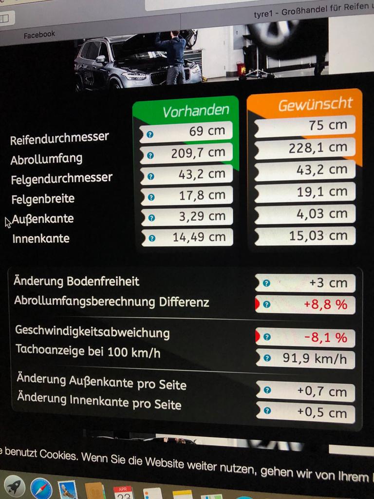

Wichtig: Die Dimenson 245/65 R17 geht nicht da hier die entscheidene Abrollumfangsdifferenz bei 8.8% liegt und damit auch ein neues Abgasgutachten notwendig wäre. :woohoo:
Bei 235/65 R17 liegt der Wert bei 6.9% und damit unter dem eintragunsfähigen Schwellwert von 8%.
Anbei die Beispielberechnung die man im Netz dazu findet:
bei 235/65 R17
bei 245/65 R17
Schon erstaunlich was der eine cm mehr Breite im Verhältnis zur Höhe da ausmacht.
