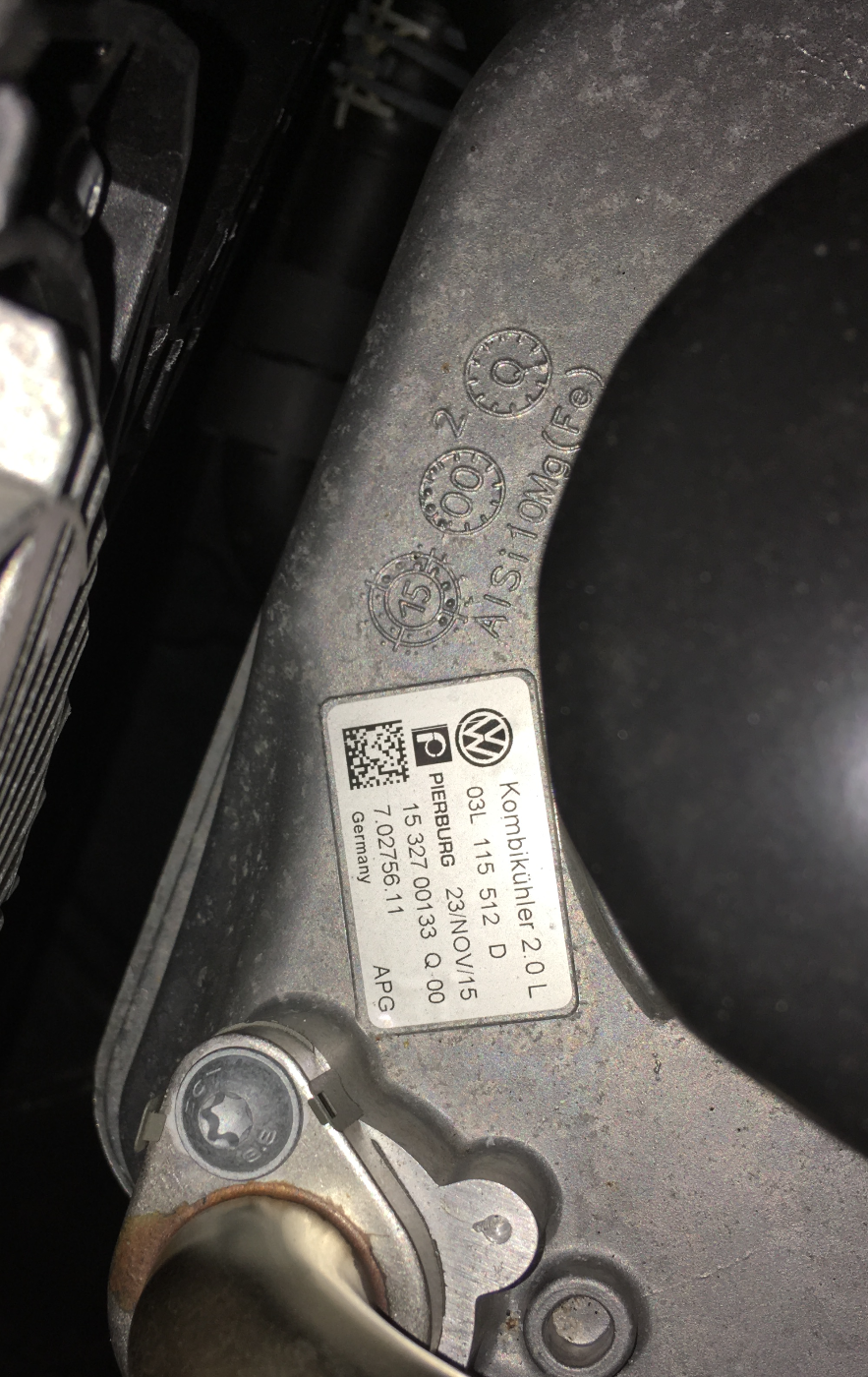

anbei eine Info für die Besitzer der T5.2 BiTDI Motoren.
Es kommt seit längerem vor, dass diese Motoren kaum die 100tkm Grenze überleben.
Merkbar ist ein steigender Ölverbrauch ab ca. 80tkm. VW bietet in dem Zusammenhang Ölverbrauchs-Messungen an (dann ist es schon zu spät).
Als mögliche Ursache scheint der nur beim 132kW Motor verbaute AGR Kühler zu sein.
Der neue Typ "D" wird erst sein Einstellung angeboten und ist Bestandteil, wenn ein kompl. neuer Motor bei VW eingebaut wird. Es gibt leider noch keine Langzeiterfahrungen zu dem Typ D.

der Motor ist auch in den ersten T6 noch verbaut worden.
Bei unserem dafür aber schon mit dem "D"-AGR-Kühler ab Werk.
Hinsichtlich der Haltbarkeit werden wir's sehen (müssen), aber irgendwas ist immer.
