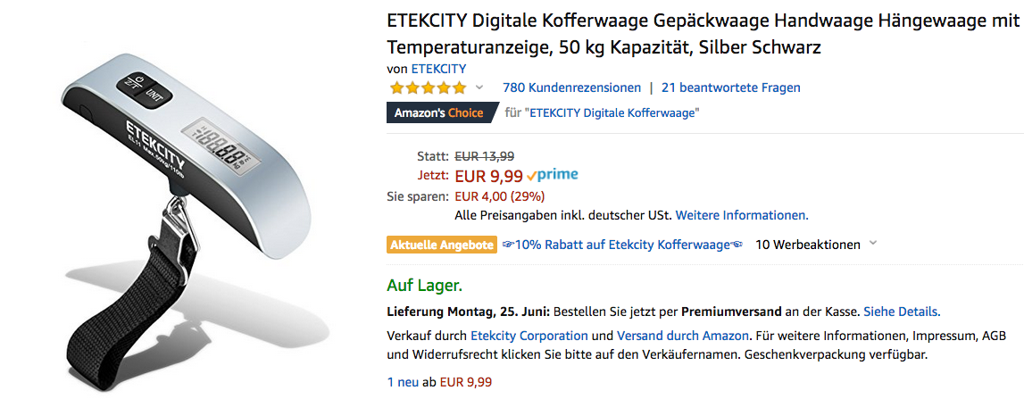

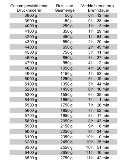

Ich habe mir für diese Zwecke eine einfache Kofferwaage besorgt, gewogen und dann mit der Tabelle verglichen.

Wo hast du denn die Tabelle her?

Die findet man im Caliboard unter der Rubrik "Restbrenndauer Gasflasche".
Die Werte der Restbrenndauer beziehen sich auf die zwei 1800W Brenner im gleichzeitigen Gebrauch im Cali. Daher nur ein Ansatzwert und beim Club Joker in der Realität noch höher da der zweite Brenner bei uns kleiner ist. Beim Cali hat meine Flasche 3 Jahre gereicht ist aber sicherlich sehr von der persönlichen Nutzung abhänig.
