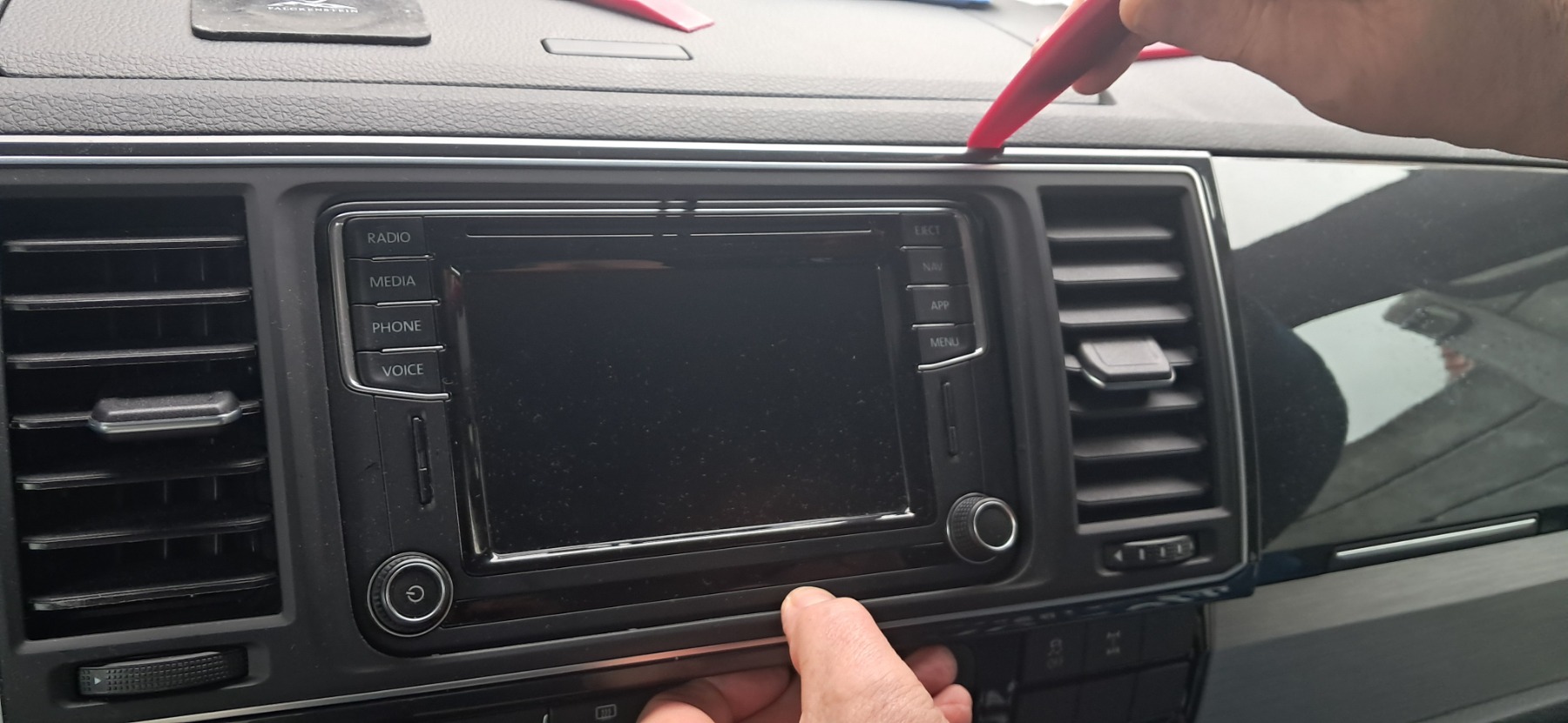

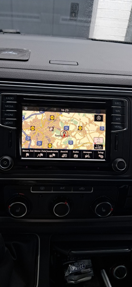

Hallo Zusammen
Mein Display vom Navi funktionierte nicht mehr. Rainer hat es auch schon erneuert, also kurzerhand neues Display / Digitizer bei Ebay für 10,92€  bestellt.Kam nach 2 Tagen, heute eingebaut. Anleitung von Yt . Hat alles supet geklappt und ca 1 Stunde gedauert. Link zu Yt:
14dd5266c70789bdc806364df4586335-gdprlock/watch?v=kbZdAisl2rk&si=NnBXNja7OrCqsYZQ
Mindestens 1500 € gegenüber VW gespart.
