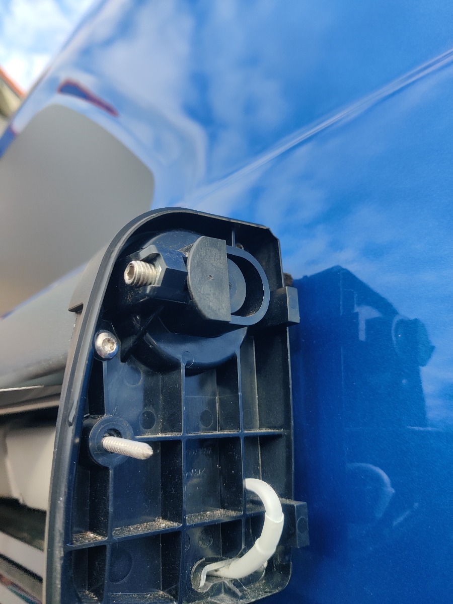

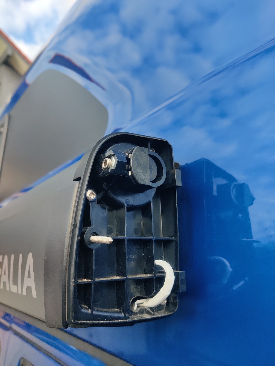

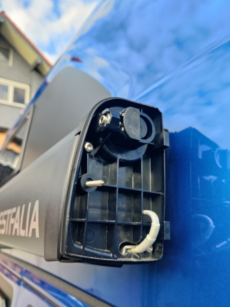

Hallo Fabian,
Mit der klappernden Markise hätte ich eine Lösung.
Die Wellenaufnahme der Markisenrolle lässt sich horizontal verschieben.
Vordere Markisenabdeckkappe lösen, eine Torx Schraube von innen lösen, Kappe entfernen und dann bei wieder eingefahrener Markise die 4er Imbusschraube etwas reindrehen bis ganz geschlossen. Kappe wieder drauf, fertig.
MfG
Huma
MfG
Huma

Von innen mit einer Schraube fest. Markise ein Stück öffnen, dann siehst du sie.
Huma
