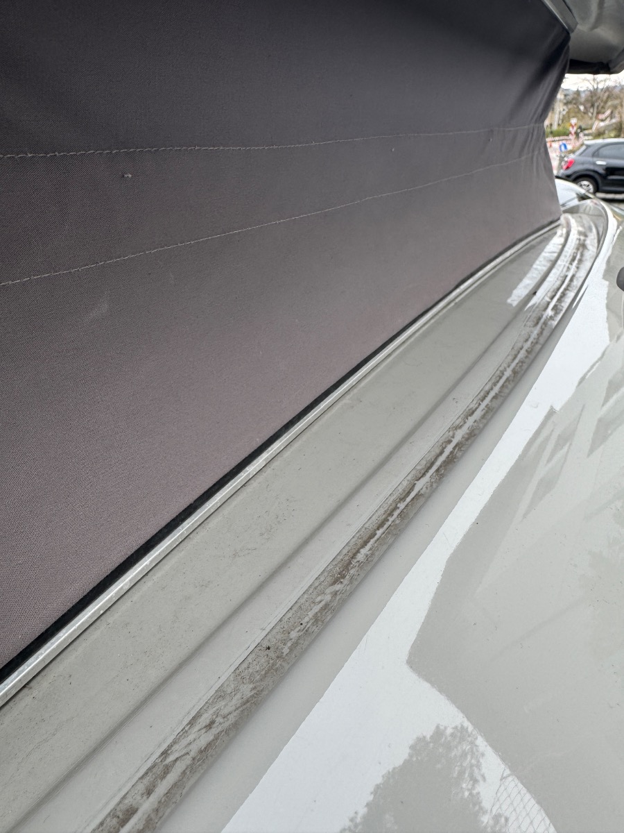

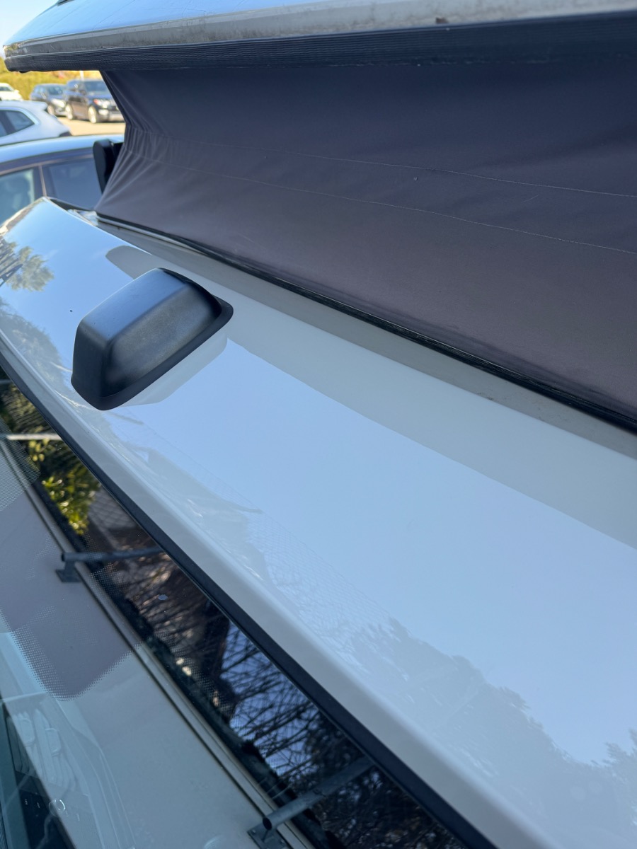

Bei unserem Joker City hat sich vorne das Aufstelldach gelöst, dass es da nun rein zieht.
Kann mir jemand sagen, wie sich das am bestem reparieren lässt, ist das geklebt?
Gummi wieder reinpressen bringt nix, kommt gleich wieder raus.

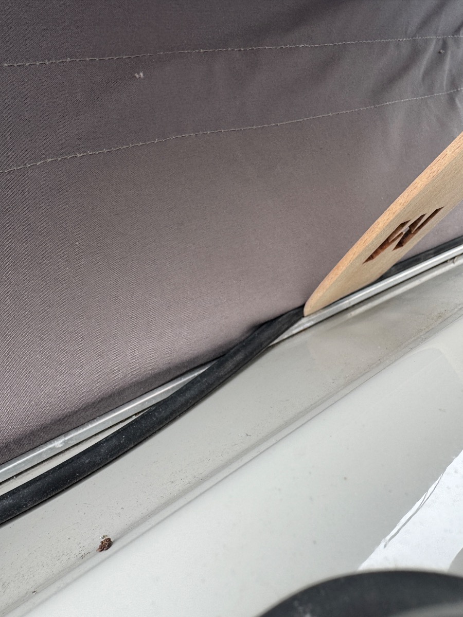

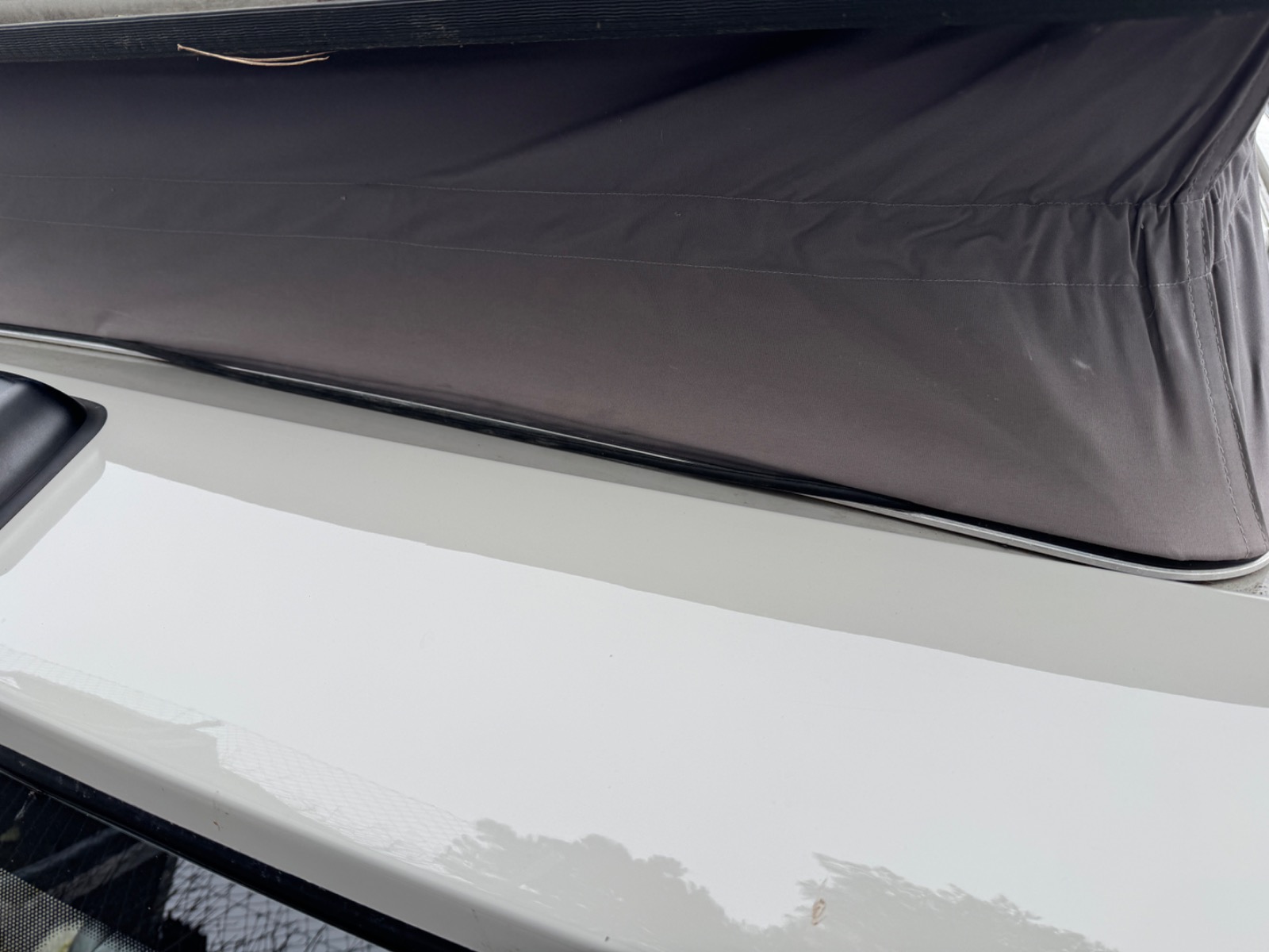

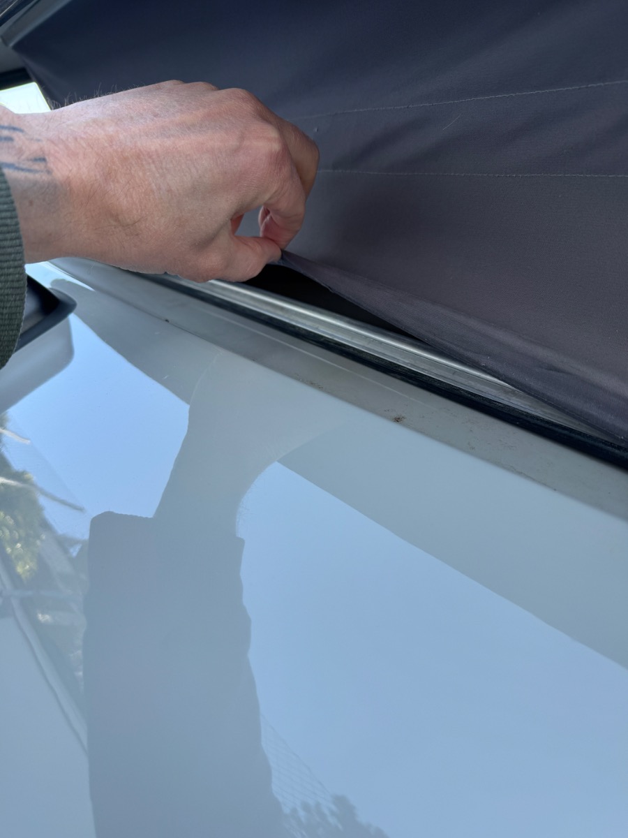

Konnte es wieder rein drücken.
Das Dach muss ein wenig runter, damit der Stoff nicht gespannt ist. Dann hab ich mit einem Kochlöffel aus Holz den Gummi wieder rein gedrückt. Man muss schauen, wie genau der liegen muss. Habe ihn erst oben von Hand rein. An einer Stelle wollte der Gummi nicht drin bleiben, da ha ich ihn mit einem Föhn erwärmt und dann reingedrückt.
Ich denke, dass die Kederschiene an dieser Stelle etwas weiter offen ist, hab mich aber (noch) nicht getraut das Aluminium da etwas zu biegen.
mal schauen obs nun hält, ansonsten muss ich wohl rabiater ran…
