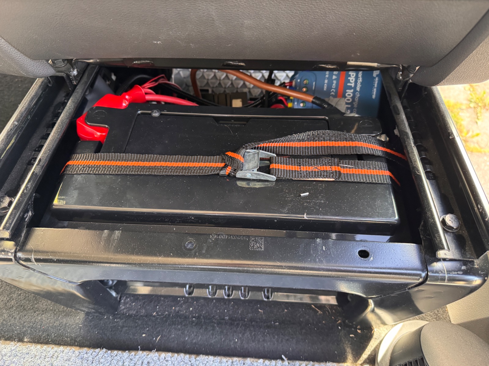

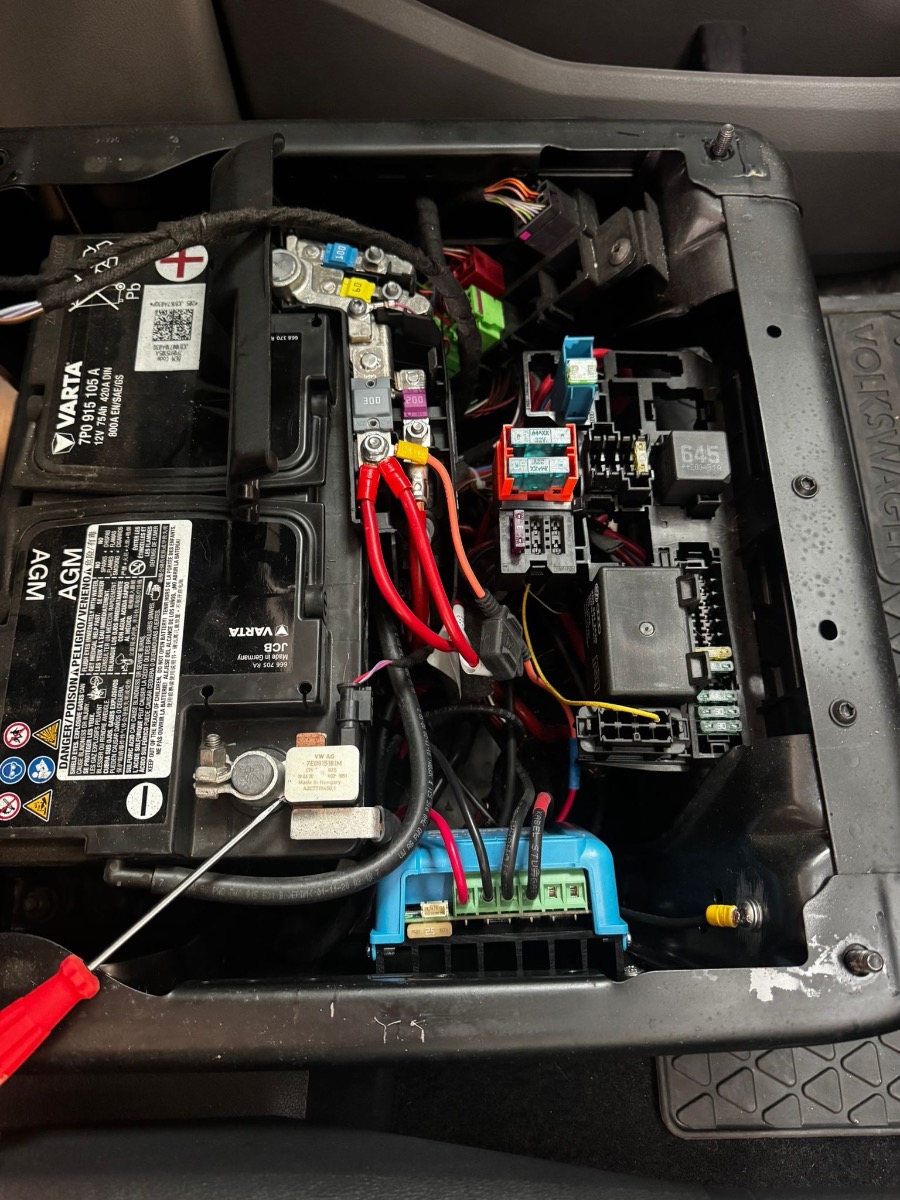

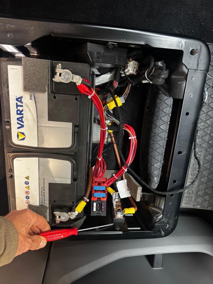

Wir sind gerade am Umbau auf Lithium. Weiss jemand, wofür die beiden Shunts sind unter den Sitzen?

kleiner Shunt direkt auf Minuspol gehört zum Batteriemanagment des Busses. Regelt die Zusatzbatterieladung.
Großer Shunt in der Fahrersitzkiste gehört zum Westfalia Kit und wird für die "Batteriefüllstandsanzeige" im Campermodul gebraucht.

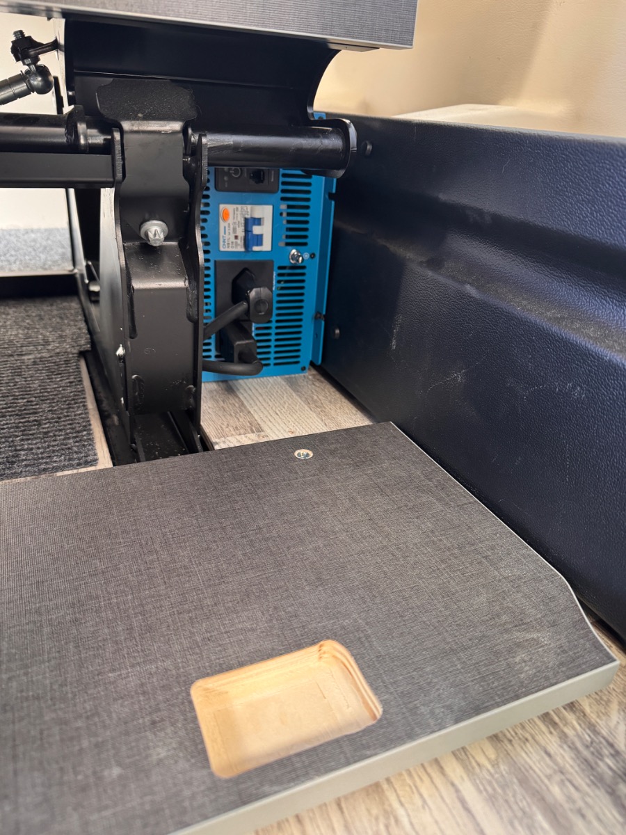

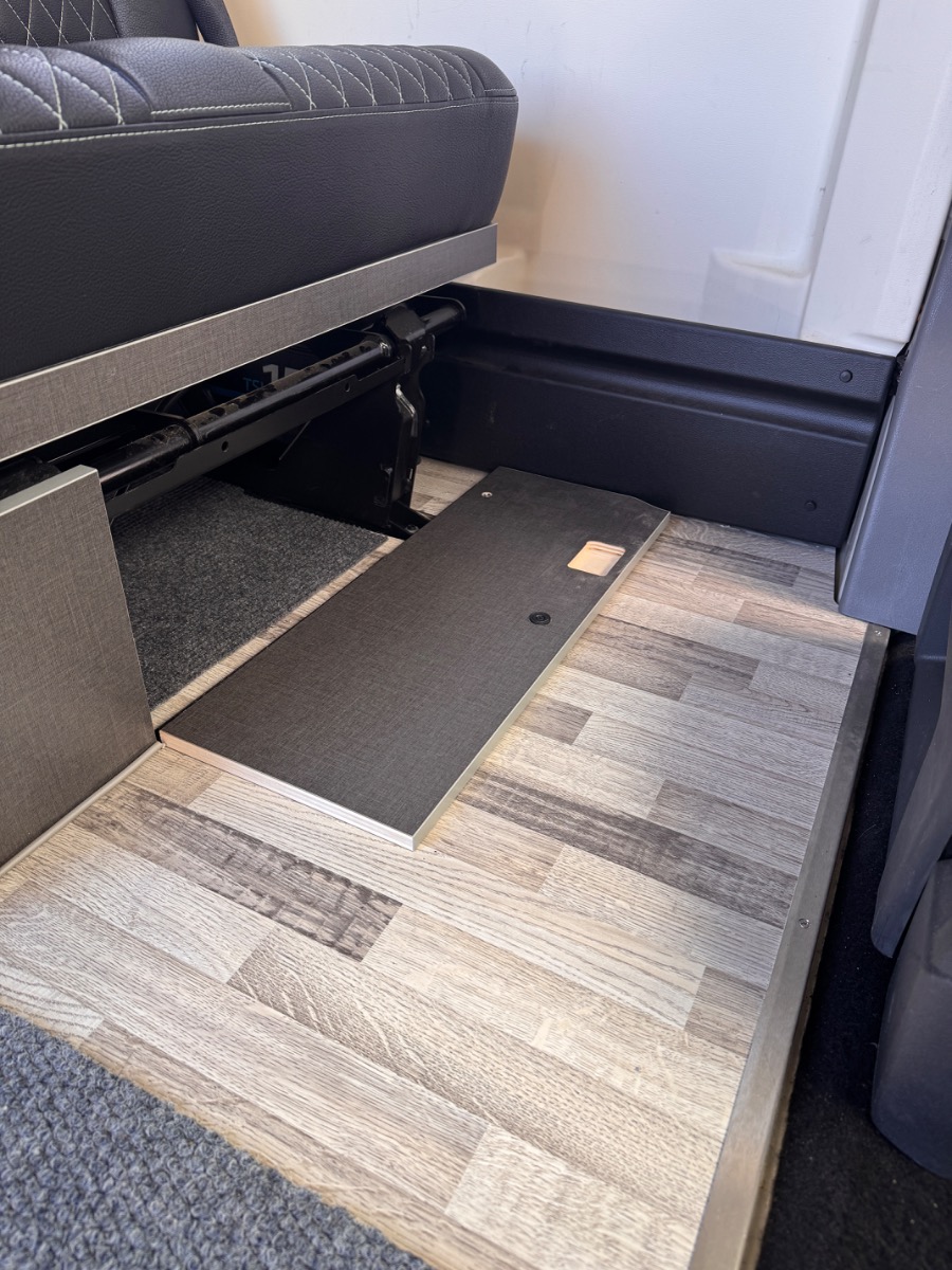

  • Borroka
  • Borrokas Avatar Offline Autor
  • Beiträge: 22
Borroka antwortete auf Umbau auf LiFePO4
Posted 26 Apr. 2026 12:11 #8

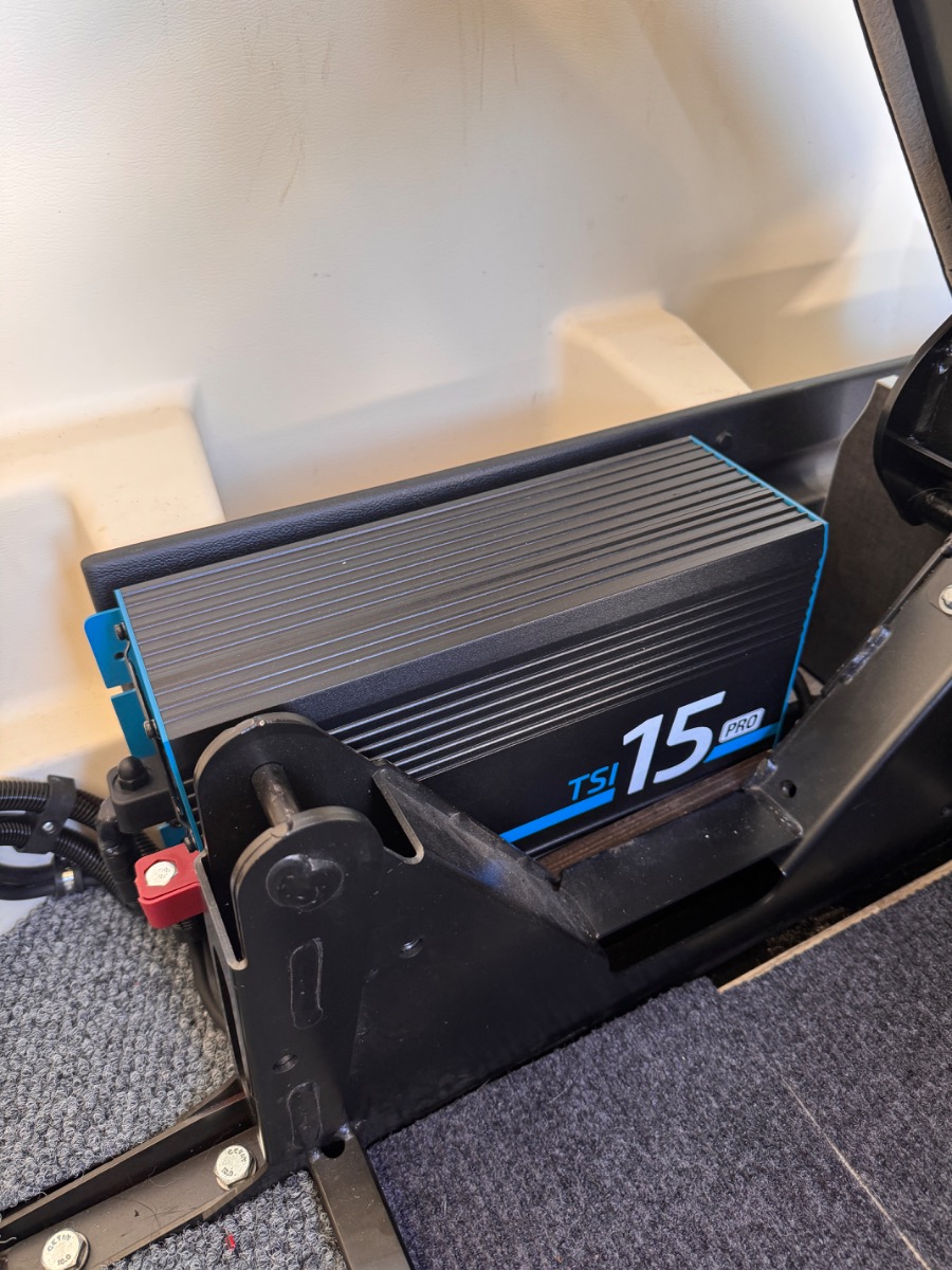

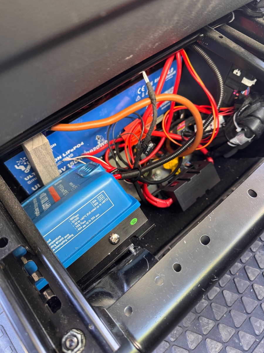

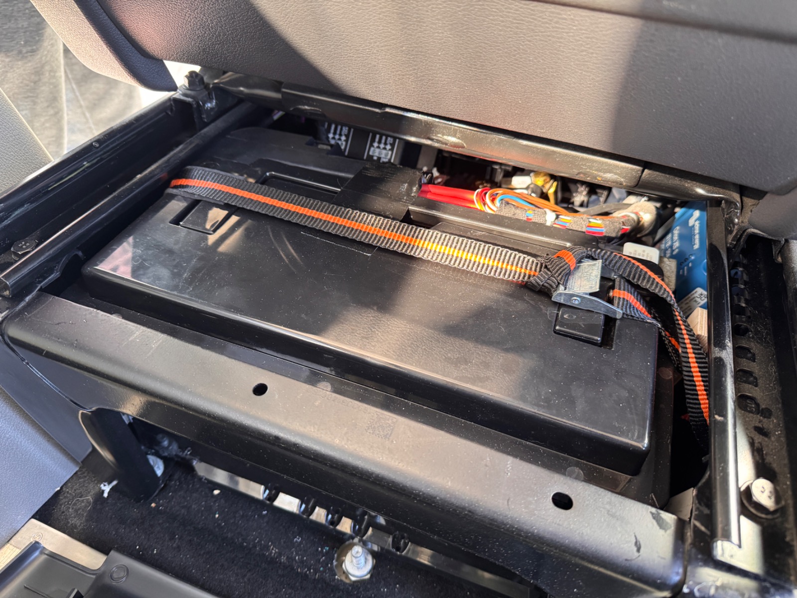

Hat etwas gedauert, aber es sind 2x150Ah unter den Sitzen geworden und ein 1500W Wechselrichter unter der Rückbank. Bei der Gelegenheit grad aus dem Fussteil eine Schranktür gemacht.
