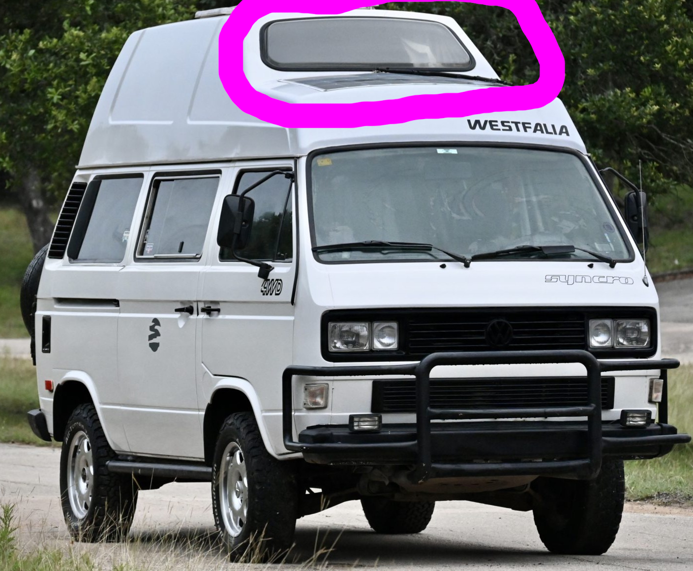

wir sind stolze Besitzer eines VW T3 Club Joker III mit festem Hochdach. Der Dichting der Fenster an der Vorderseite des Hochdachs muss ersetzt werden, aber ich finde online weder eine Anleitung noch ein Tutorial dazu. Hat jemand Erfahrung damit oder vielleicht Tipps, worauf man achten sollte? Einen passenden Dichtungsgummi haben wir bereits gefunden, aber ich möchte nicht einfach ohne Vorkenntnisse loslegen. Die Dichtung:

Das ist noch eine klassische u-Dichtung, wie es aussieht. Da muss man ein Seil einlegen rundrum und dann die Scheibe von einerSeite andrücken und von der anderen Seite mit dem Seil die Dichtlippe stückweise auf die andere Seite des Rahmens ziehen. Dazu gibt es bestimmt youtube videos.

Ich glaube, er nimmt das Dekasyl nur zusätzlich. Normalerweise sind solche Dichtungen dafür da, nur im Gummi zu dichten. Auf einer rauhen Oberfläche wie dem Fiberglas ist es wahrscheinlich gut, noch etwas Dichtmasse drin zu haben. Klingt aber nach einer Riesen Sauerei, wenn man das vorher rein macht und die Schnur dann mit Dekasyl voll ist…Will ich mir gar nicht vorstellen😩.
Ich würde das wie in dem anderen Video beschrieben, mit Seifenwasser oder Reinigungsschaum arbeiten und dann, wenn das Fenster drin ist, Dekasyl aussen mit einer dünnen Spitze unter die Dichtung schieben, die kann man ja dafür mit einem Spachtel oder Schraubenzieher stückweise anheben und danach wieder gut andrücken. Vorher natürlich rundrum abkleben.
Ich habe das mit der Schnur vor vielen Jahren mal in einer Werkstatt gesehen. 5 Minuten und die Scheibe war drin. Mit entsprechender Übung kein Problem😎
