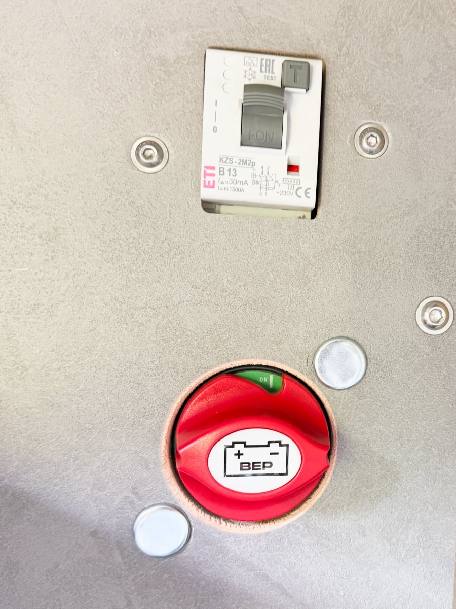

Bei meinem CJU 2024 reagiert die Prozentanzeige / der Sensor des Frischwassertanks nicht. Wasser wird eingefüllt, aber keine Reaktion auf dem Display. Im Tank selbst sind 3 oder 4 dünne Metallstäbe, die anscheinend den Wasserstand messen, aber wie gesagt keine Reaktion auf dem Display. War jetzt auch die erste Befüllung, da vorher noch genutzt. Ich bin ratlos.

Wenn es noch nie funktioniert hat würde ich mal die Verkabelung und die Stecker kontrollieren. Normalerweise gibt es einen Stecker direkt am Bedienteil und einen nach 20-30cm am Sensor selbst. Wäre nicht das erste mal das ein Stecker bei der Montage nicht richtig oder gar nicht gesteckt wurde. Wir kriegen unseren CJU erst nächste Woche daher kann ich nicht sagen wie es dort genau aussieht.

Lösung war ganz banal     . Rote Sicherung für 10 Minuten auf "OFF". Danach wurden die sensoren wieder erkannt und das Display hat die korrekte Prozentanzeige des Frischwassers angezeigt.

Okay ...... also in diesem Fall ganz banal hat sich das Controlpanel einfach "nur" aufgehängt und konnte durch Reset (Batterieschalter Off/On) neu gestartet bzw. resetet werden.
