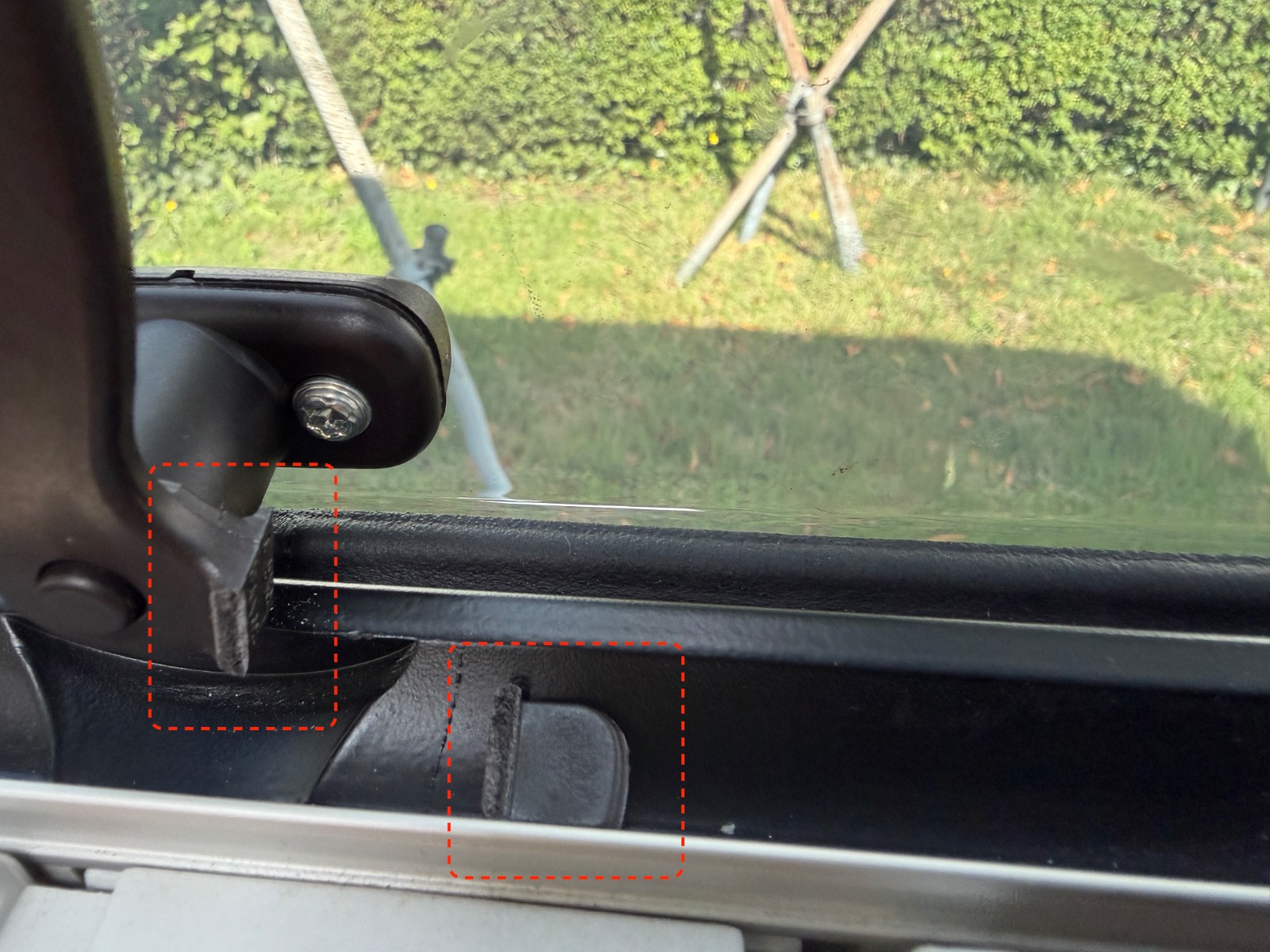

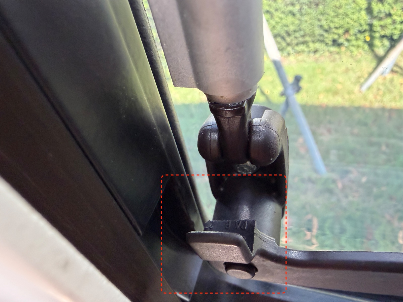

Gestern wurde wieder in unseren T6 CJHD eingebrochen. Diesmal professionell, da nicht wieder die ganze Scheibe eingeworfen wurde, sondern lediglich die Zapfen an allen Drehriegeln gestutzt wurden. Meine Fragen:

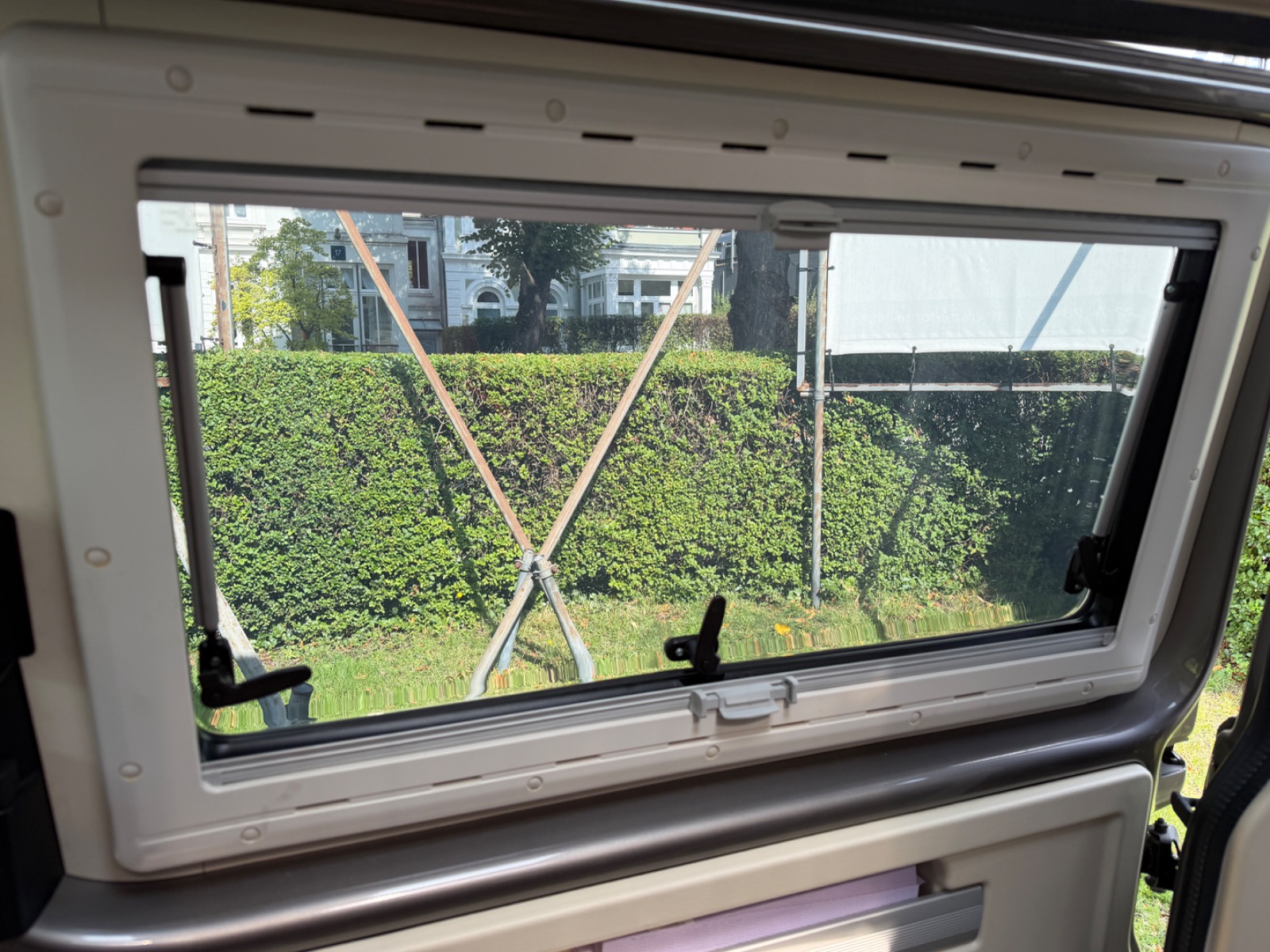

Hoffentlich war der Schaden nicht allzu groß. Am Fenster oben links ist die Typenbezeichnung zu sehen. Die passenden Scharniere bekommst Du im Zubehörhandel.

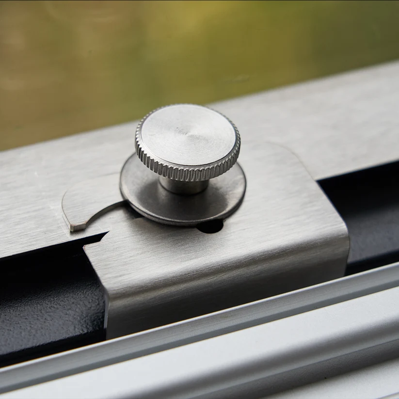

Bei unseren beiden Fenstern habe ich von Momo-Sicherheit.de diese Sicherheitsprofile verbaut WOMO-SP4 90. Sehr einfache Montage. Aber die Rändelschrauben haben an der Unterseite eine Gummiplatte, die bei Wärme (Sonneneinstrahlung) klebt, wenn man öffnen will. Das öffnen (Spalt für lüften) an sich ist auch etwas hakelig. Trotz allem eine Kaufempfehlung von mir dazu.

genau so etwas habe ich gesucht. Herzlichen Dank für den Tipp!
