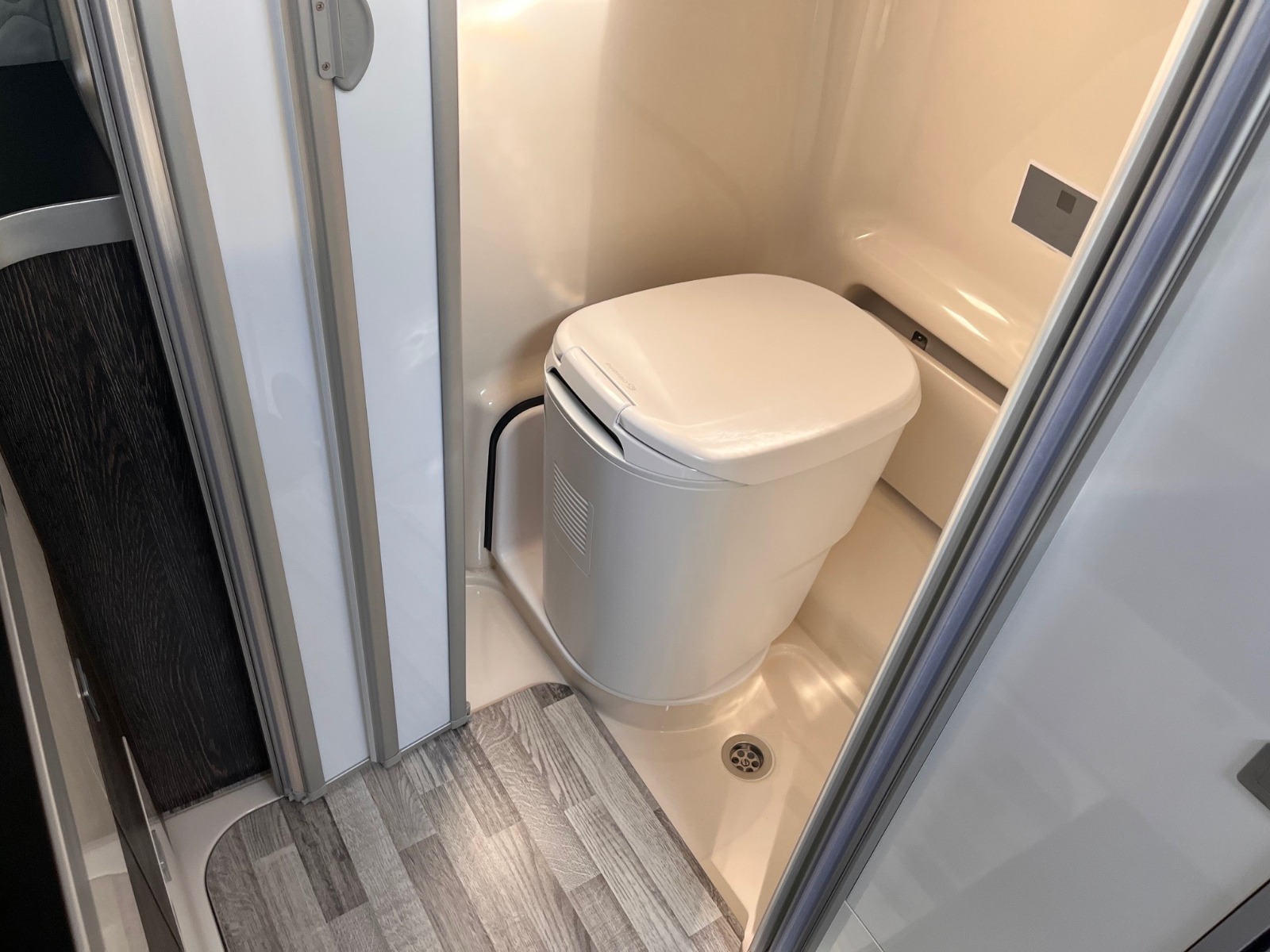

falls Du den Umbau auf Clesana meinst, dann ist es so, dass die Verkabelung der Thetford nicht reicht für die Clesana.
Der reine Displayaustausch scheint aber ziemlich leicht zu gehen, denn das Clesana Display wird vom Fachbetrieb passgenau in den vorherigen Thetford Displayschacht eingebaut (siehe Foto).
Nun gibt es ja seit einiger Zeit (nach meinem Umbau) dieses Akkupack (die richtige Bezeichnung ist mir entfallen) von Clesana zur C1, so dass man u.U. die Verkabelung der C1 nicht anpassen muss. Dazu gibt es aber unterschiedliche Meinungen im Netz.

Was ich meinte ob jemand weiß wo das Kabel der Thetfordtoilette verlegt ist um es dann gegen das Kabel des Clesanadisplays zu tauschen.
Dass das Display genau passt hatte ich auch schon gelesen und hoffe der Austausch wird schön einfach sein.
Ich habe mir für die Stromversorgung die Smarbatterielösung besorg, das ist eine Zwischenbatterie die von dem Stromanschluss der Thetford gespeist wird, das scheint gut zu funktionieren, zumindest läuft die Toilette mit der Batterie bei der Erprobung einwandfrei.
Mich beruhigt auf jeden Fall schon mal wie passend es bei dir alles aussieht.
Dann werde ich die Thetford "rausreissen".

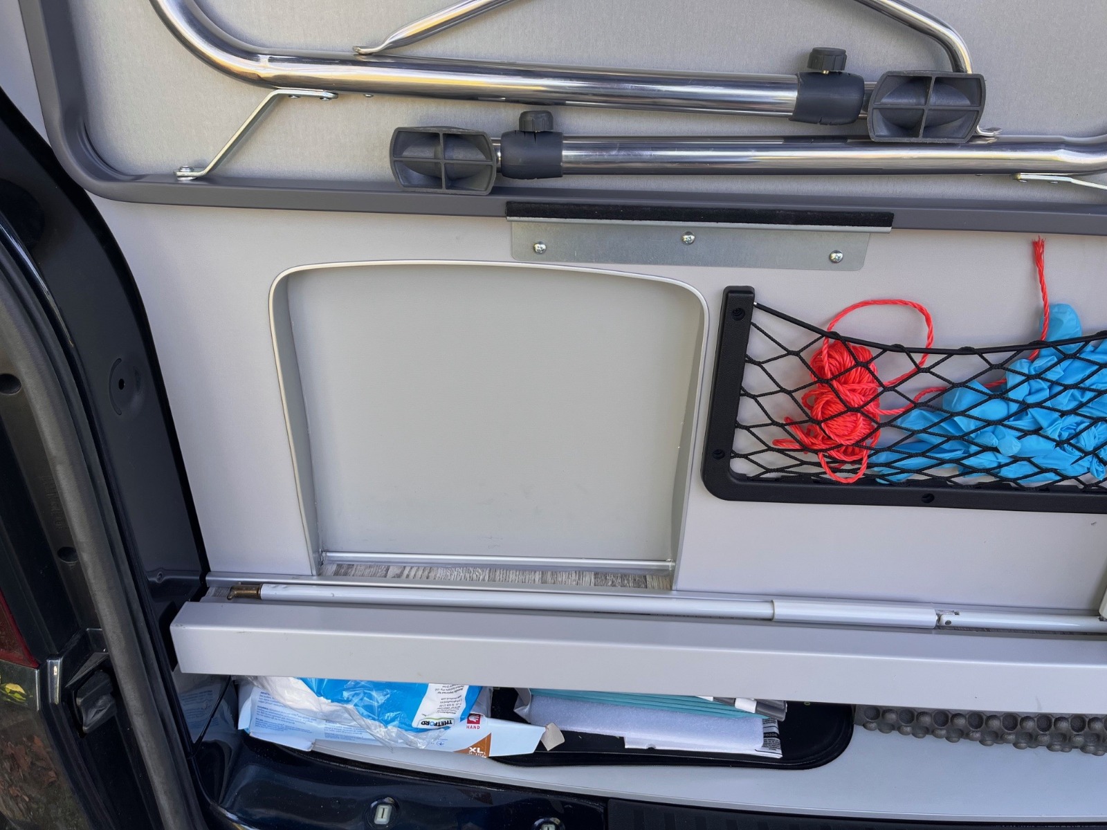

so wie ich Herrn Ermel damals verstanden habe, verläuft die ganze Verkabelung der Thetford auf der Rückseite der Thetford in dem weißen Kunststoffkasten, in dem auch die Kassette sitzt.
Frag mich aber nicht, ob man das einfach umklemmen kann. Das ganze Fach wurde von Herrn Ermel nach dem Umbau mit einer eigens angefertigten Abdeckung verschlossen, sie  he Foto. Er sagte, "dahinter sieht es nicht schön aus"
