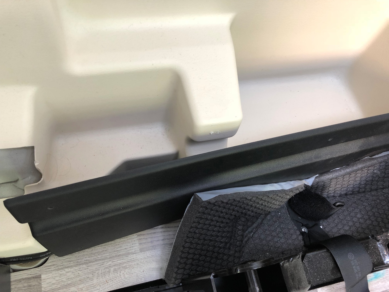

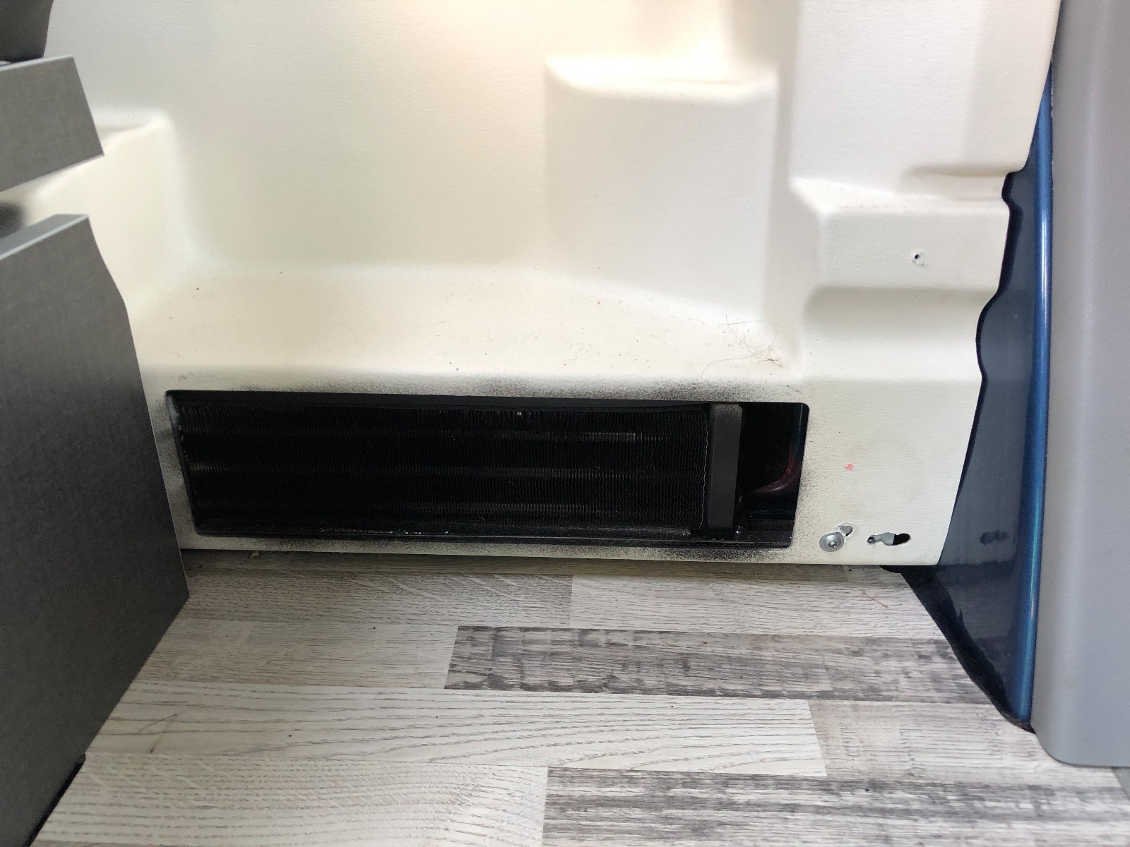

ich kann leider nur mit der Demontage des Heizungsgitter links an der Verkleidung dienen. Das ist an mehreren Stellen verschraubt und nach der Demontage wird zumindest eine Befestigungschraube rechts unten sichtbar. Eine zweite links unten würde ich hinter dem Podest vermuten. Bilder anbei.

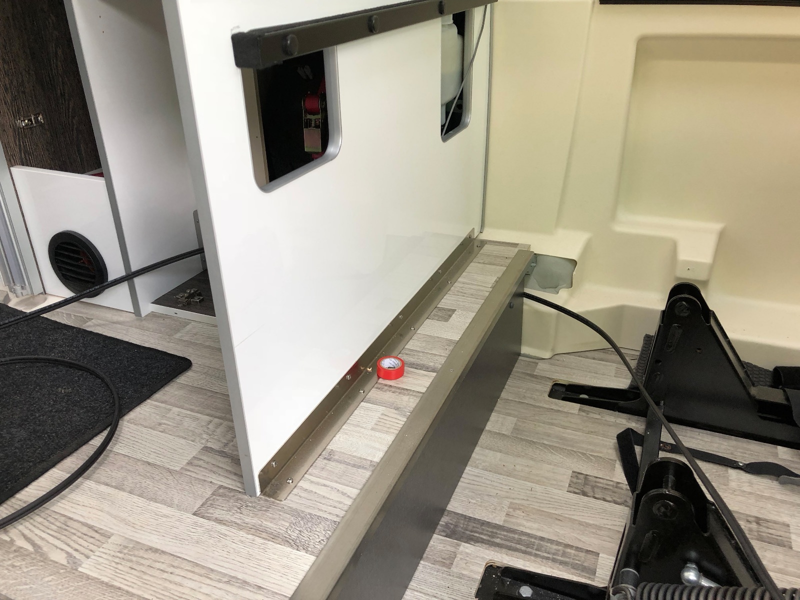

ja, das untere Verkleidungteil mit dem Heizungsgitter ist nur geschraubt, die Schrauben haben alle eine kleine Plastikabdeckung auf dem Schraubenkopf. Du musst nur einmal die Sitzbank umklappen um an alle Schrauben zu kommen und dann das Blech durchfädeln. Die Ablage ist im Prinzip nur das komplette Seitenwandverkleidungteil mit dem Lüftungsgitter davor. Anbei noch ein weiteres Bild wo ich die hinteren Schrauben schon gelöst habe.
Um das Thema mit der linken evt. Verschraubung zu klären müsste man schauen ob man die vordere Sockelleiste demontieren kann.
Zur Dämmung würde ich vermuten das auf der Fahrerseite was gemacht ist, ist zumindest weiter hinten im Kleiderschrank und beim Heizungboiler sichtbar. In der Schiebetür ist garantiert nichts gemacht, definitiv nix in den vorderen Türen. Das konnte ich beim Lautsprecherwechsel feststellen. Unter der Küchenzeile ist beispielweise auch der Radkasten nicht gedämmt.
