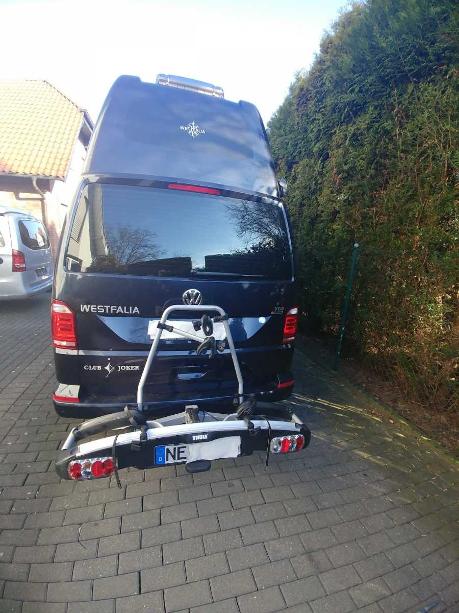

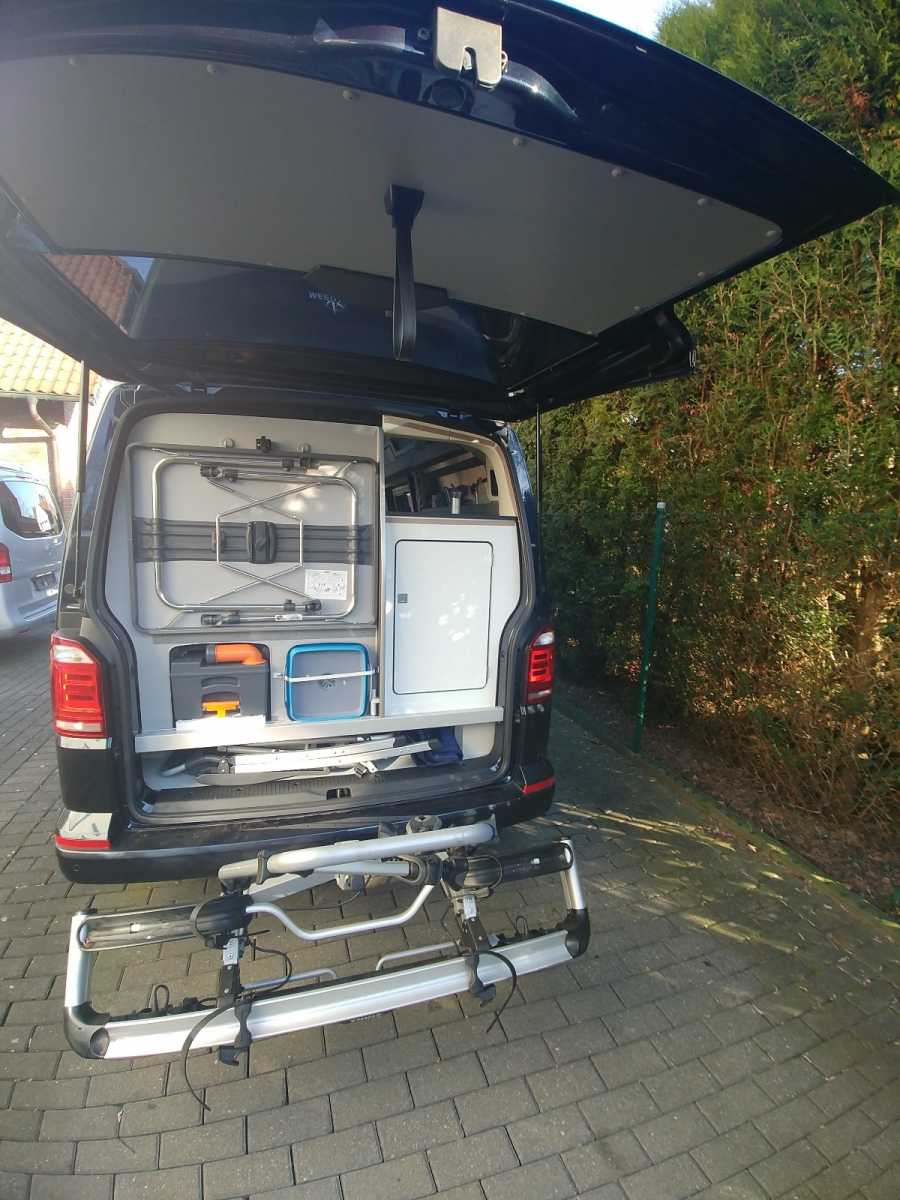

Hallo liebe CJler,
ich habe die AHK drangebaut.War ca 4 Std Arbeit. Ich habe die abnehmbare von Brink.Mit meinem abklappbaren Fahrradträger von Thule geht die Klappe noch auf.
Jetzt kann ich 5 Wochen in Urlaub fahren.

Welches Fahrradträger-Modell verwenden Sie? Ich brauche es nur für zwei Fahrräder. Vielen Dank.
von bigfoot
