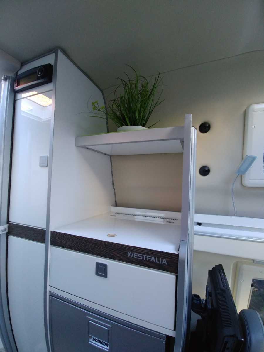

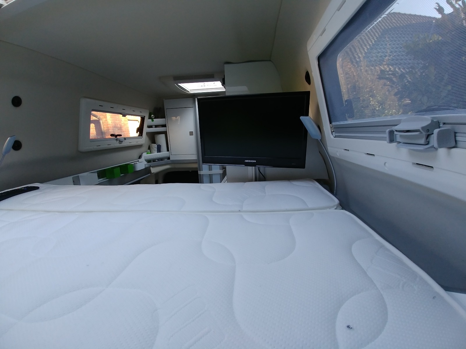

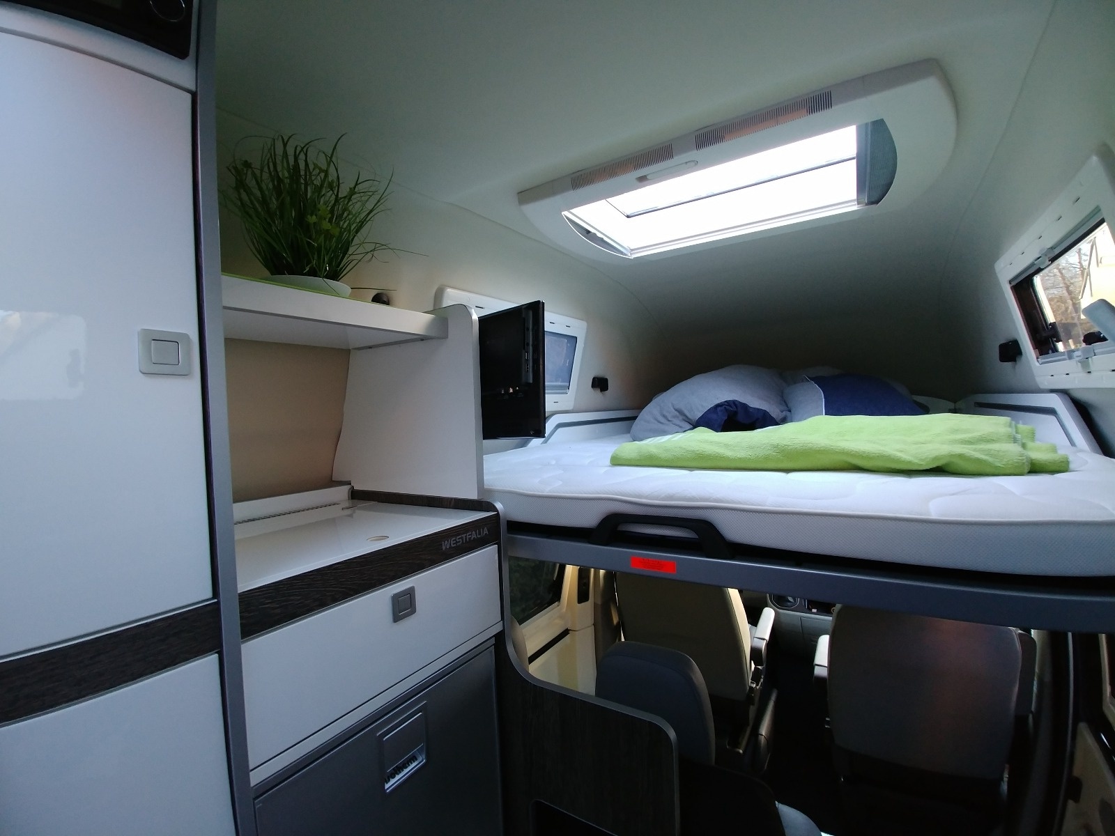

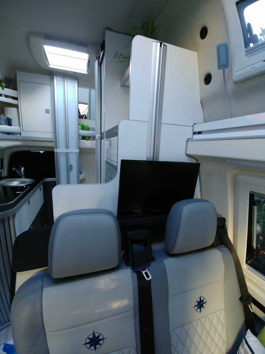

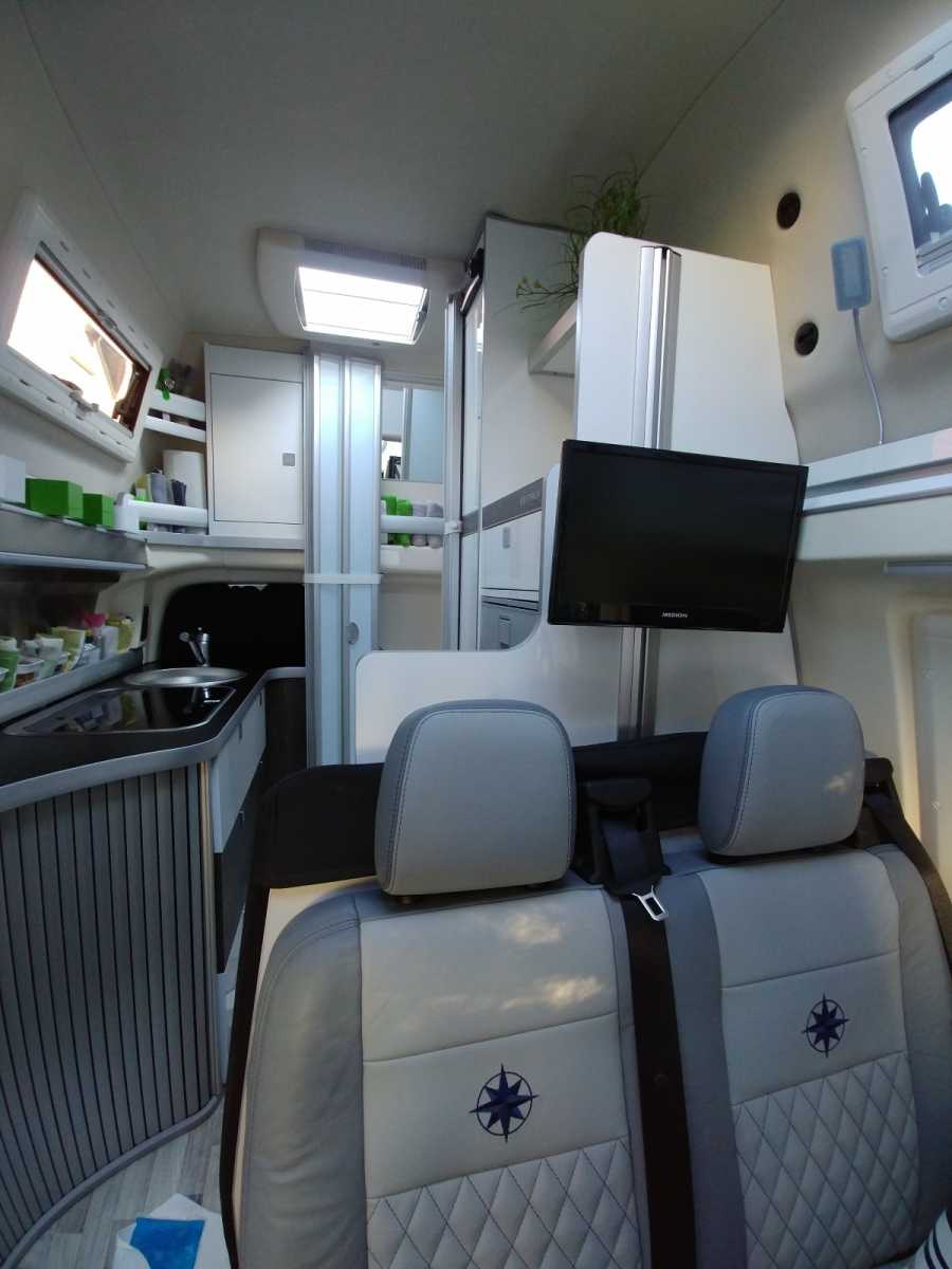

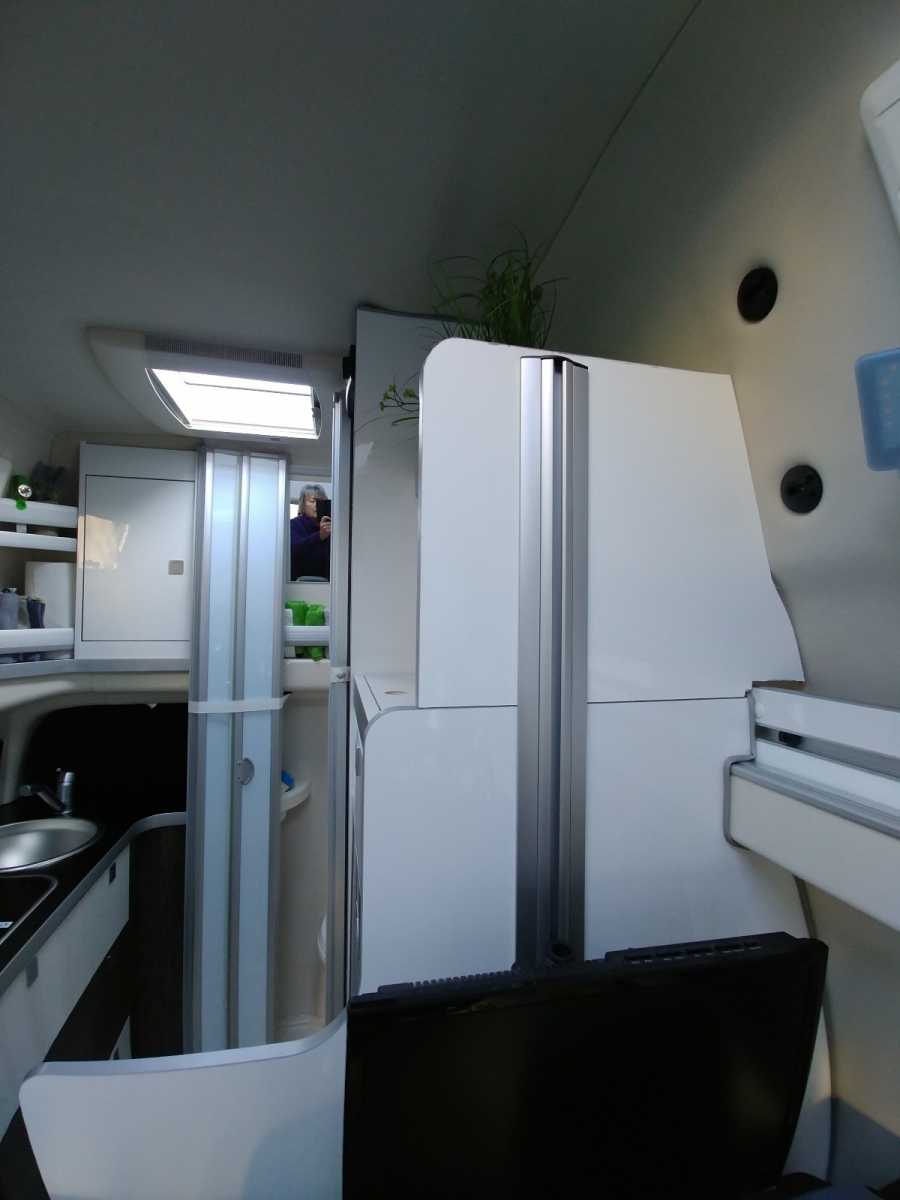

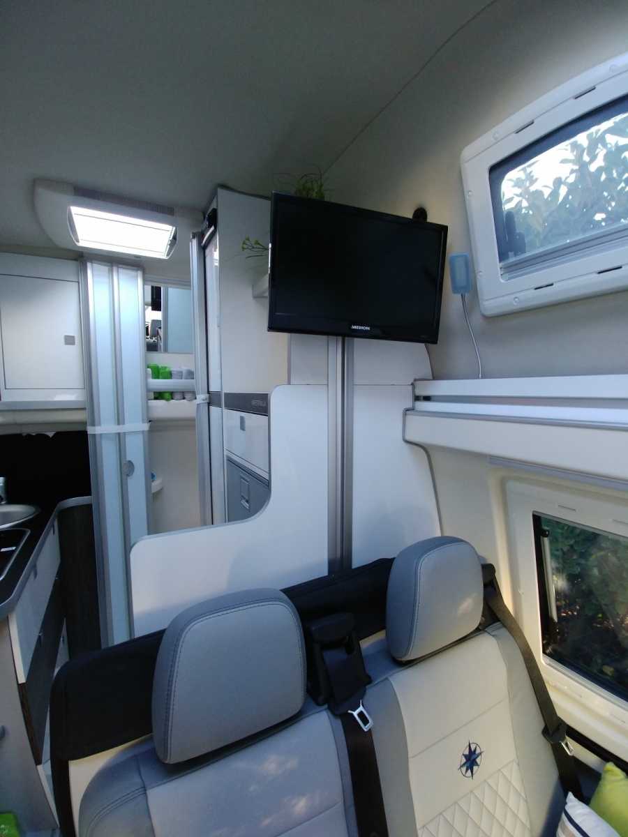

Ich habe jetzt endlich meinen Fernseher angebracht. Er ist in der Höhe verstellbar, so dass ich vom Bett aus gucken kann, aber auch vom Drehsitz aus , ohne mir den Nacken zu verrenken.
Anbei ein paar Fotos.

sehr gut gemacht, der Einbau. Ich sehe an Deinem Regal gar keinen Unterschied zu den Originalmöbeln, ist die Oberfläche wirklich gleich glänzend? Und wie bist Du an die Platten mit dem Aluumleimer gekommen?

ixh habe mir Regalbretter und Aluumleimer im Baumatkt besorgt, bBeim örtlichen Autobekleber die weiße Folie und alles beklebt, den Umleimer aufgebügelt.Die Originaloberfläche kann man nicht von der von mir beklebten unterscheiden.Ich hatte eine Schublade mit beim Bekleber und danach ausgesucht.
  • Vronis Avatar Offline Autor
Vroni antwortete auf TV Einbau
Posted 23 Jan. 2019 06:46 #6
Für das obere Regalbrett habe ich ein Alu L- Profil genommen.

Gefällt mir sehr gut, Klasse Idee + gut gemacht! Glückwunsch!

gute Idee mit der Höhenverstellung und sauber umgesetzt mit dem Zusatzregal.

vielen Dank für die Beschreibung und die Bilder. Respekt, ich hätte das nicht für geheimwerkert gehalten.
