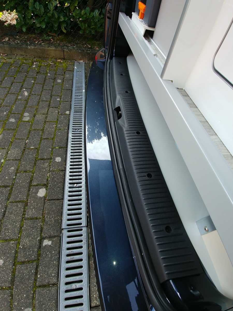

Hallo CJ ler,
ich habe mir hinten die Abdeckung für das Schlossblech in. breiter Ausführung besorgt und montiert. So kann ich beim Be- und Entladen den Lack nicht verkratzen.

Hallo Vroni
ich habe nun Deine Idee aufgegriffen und möchte auch die Ladekante abdecken. Leider habe ich beim Händler eine falsche Abdeckung gekauft. Kennst Du die Teilenummer oder kannst sagen von welchem Modell sie ist? Sieht aus wie Caravelle oder Multivan, oder?
Und, hat sie einfach gepasst oder musstest Du sie wegen der anschließenden Bodenplatte zuschneiden?

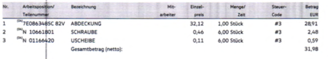

Hallo Jürgen,
das habe ich auch bei Vroni gesehen und mir von Ihr die Teilenummer geben lassen. Anbei der Auszug aus der Rechnung. Ich musste aber aus dem Schlossbereich teile raustrennen und den darunterlegenden Styropor-Block nacharbeiten. Dachte ich hätte das falsche Teil bestellt. Im VW ET-Lager haben wir uns das aber angesehen. Wenn eine elektrischen Zuziehhilfe vorhanden, muss nachgearbeitet werden.

Hallo Jürgen,
ich bin noch im Urlaub.Rainer hat hat aber alles richtig beschrieben.Die Abdeckung ist ein Original Et, bei mir passt es ohne nachzuarbeiten, weil ich keine Zuziehhilfe habe.

Vielen Dank, Vroni und Rainer,
ich hoffe mit den Infos die richtigen Teile zu bekommen. Das Suchen der Teile quer über die Modelle und Jahre ist scheinbar nicht so einfach.
Da wir keine Zuziehhilfe haben dürfte die Bastellei ausfallen.

Hallo Jürgen,
bei mir wsr es die ET Nr:
Abdeckung Schlossträger VW Ersatzteilnr:
7E0863485C
kostet 29, 20 + Steuer
