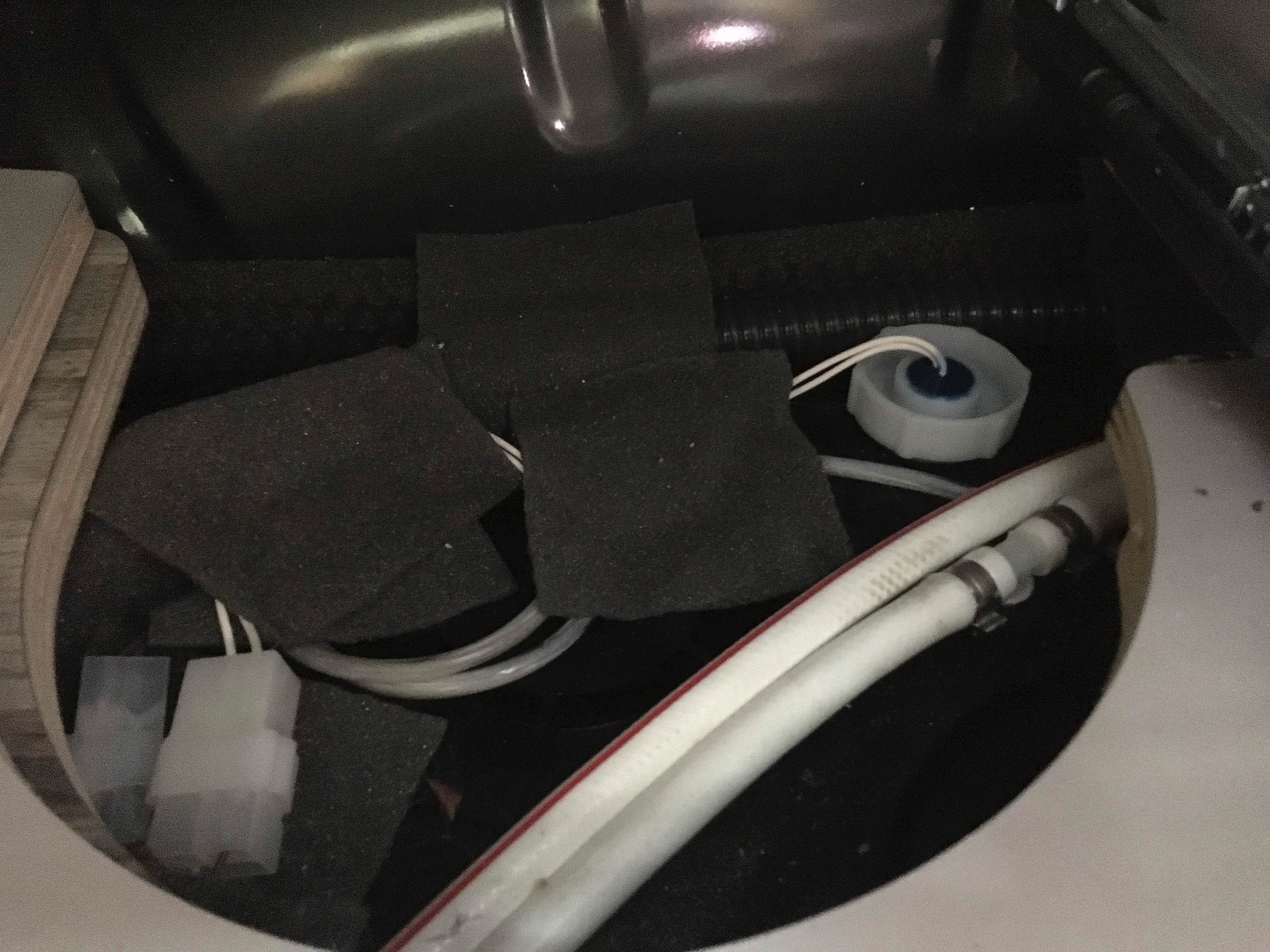

auch wenn's kein Trost ist, auch bei uns dauert ablassen von Grauwasser gefühlt ewig, real aber vermutlich so um 10 Minuten. (Wenn hinter einem das nächste Womo wartet ist das ewig.
Frischwasser ablassen dauert länger, aber der Querschnitt ist auch geringer.
Der Tank anbei mal im Bild... (Hier Bj. 16.) Wartungsfreundlich ist sicher anders.

ja, so sieht das bei uns auch aus! Zum Reinigen oder Einsetzen eines Filters nicht so der Brüller. Naja.
