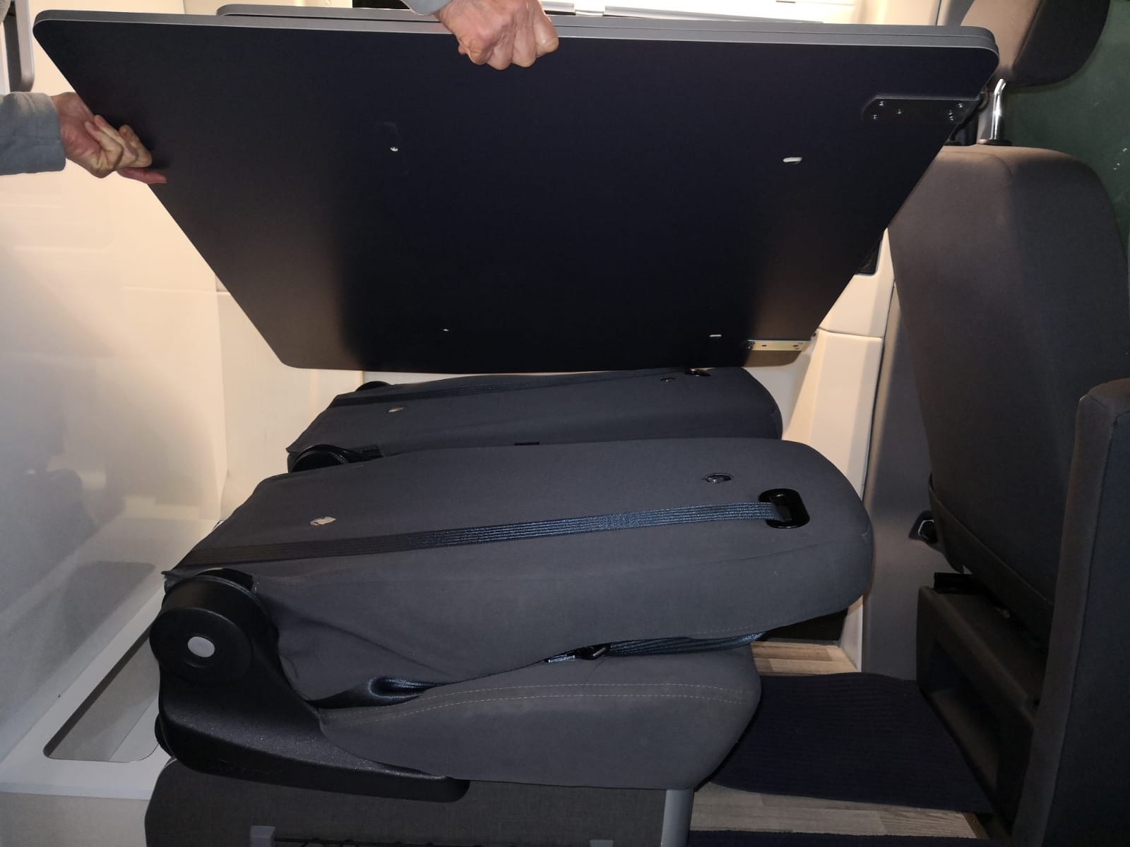

ich bin neu hier, ich heiße Alice und komme aus Bozen. Ich habe gerade einen gebrauchten Club Joker City (auf T5 Wagen) gekauft. Der alte Bestizer hatte den unteren Bett abmontiert um mehr Stauraum zu haben. Wir wollten jetzt den Bett wieder hineinbauen aber wir glauben es fehlen einige Teile denn wir schaffen das nicht. Könnte jemand bitte mir einige Fotos von den unteren Bett schicken? Insbesondere von den Schrauben und den Befestigungsteile die zwischen den Bett und den Klappsitz sind. Siehe Foto im Anhang.

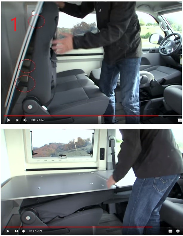

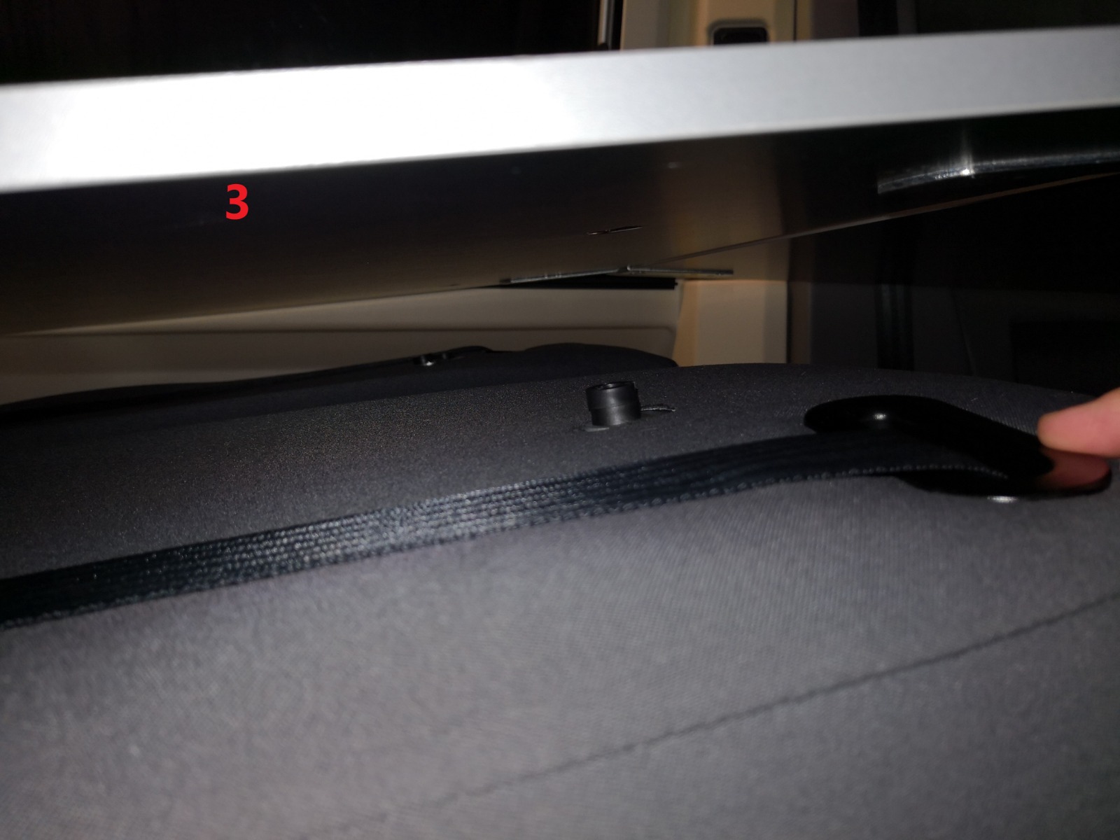

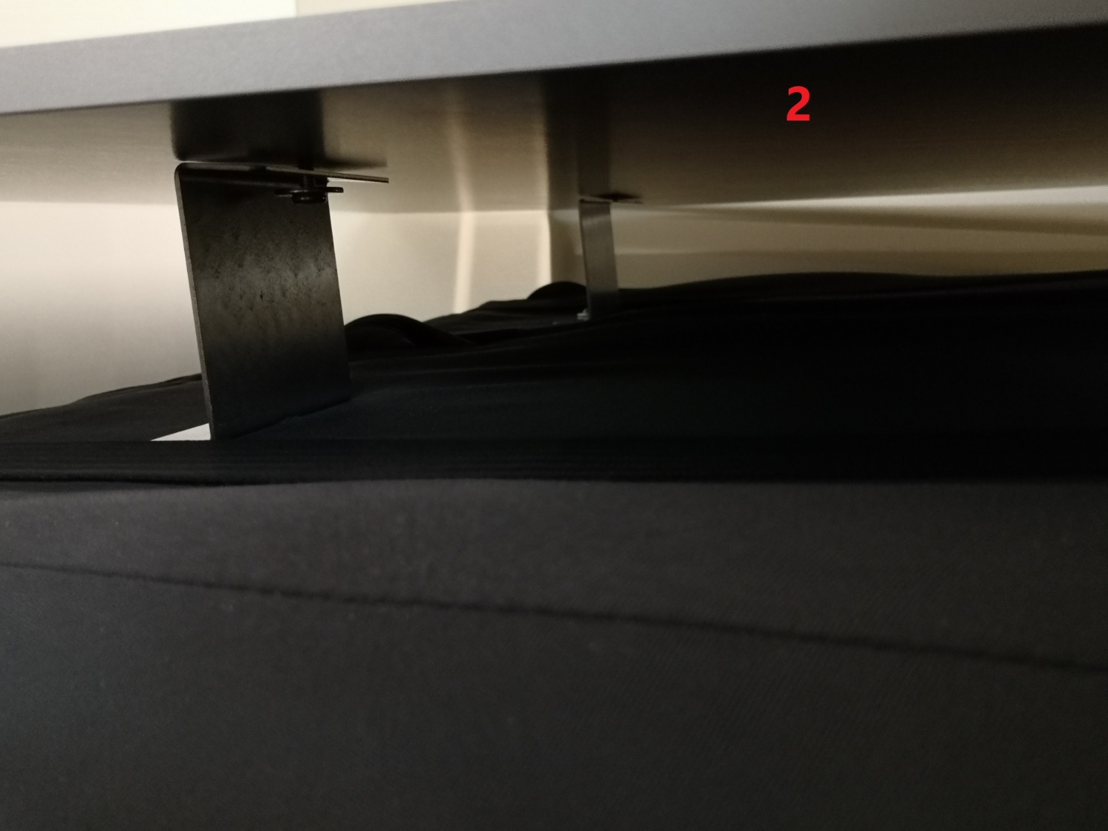

Wie das Bett sein sollte siehst du in „Foto1“. In „Foto2“ siehst du die S-Förmigen Edelstahlteilen die ich sicher bin das korrekt montiert sind. Wo ich nicht sicher bin ist wie man das Bett bei der anderen Seite fixieren soll. Es waren vom alten Besitzer nur Schrauben und Unterlagsscheiben dabei, aber weil das Bett und die Sitze nicht parallel sind wird das Bett nicht ebenmäßig belastet und ich glaube dass es sich auf Dauer beschädigen wird. Siehe „Foto3“. Ich bräuchte ein Detailfoto von dieses Befestigungsteil. Ich glaube dass es vielleicht ein Keil dazwischen kommen sollte um das Gewicht auszugleichen.

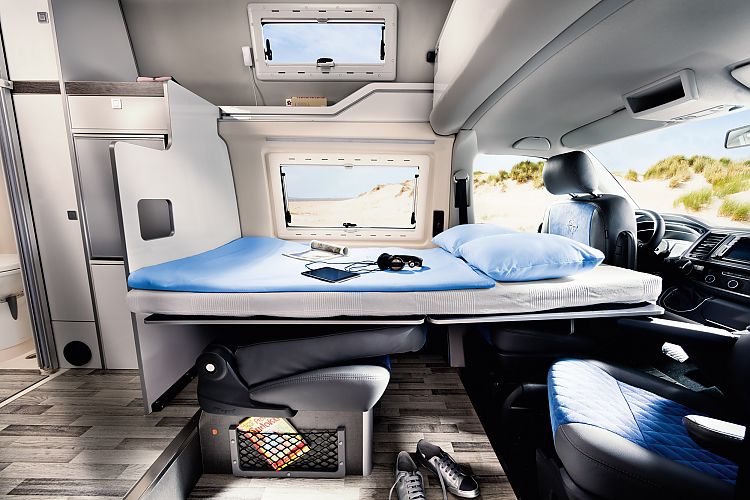

Beim HD ist das ganz anders, wir klappen den ganzen Sitz incl. Sitzfläche um und dann klappt die Liegefläche V- förmig auf.

meiner Meinung nach ist das untere Bett baugleich zwischen CJ und CJ HD, es gibt nur eine ältere und neuere Ausführung (der Sitzbank + Sitztruhe) ab Modelljahr 2017? vermutlich wo die dunkle Holzausführung als Kontrast und andere Push-Look Schlösser verbaut wurden.
In der Erstausführung - das ist deine Variante Alice, gibt es eine richtige Sitztruhe als Stauraum und das Sitzpolster allein kann zum beladen selbiger nach vorne geklappt werden. Zum Bettenbau wird die Rückenlehne auf das Sitzpolster geklappt und darüber dann die Bettauflage + Polster.
In der neueren Ausführung gibt es diese Sitztruhe in dem Sinne leider nicht mehr und Sitzfläche und Rückenlehne bilden eine feste Einheit die komplett nach vorne geklappt wird wie im Bild von Vroni gut zu erkennen. Beladungtechnisch ist auch deutlich weniger Platz darunter da es eine Exenterverschiebemechanik gibt welche zusätzlich Stauraum raubt, von der Handhabung da ran zu kommen ganz zu schweigen.

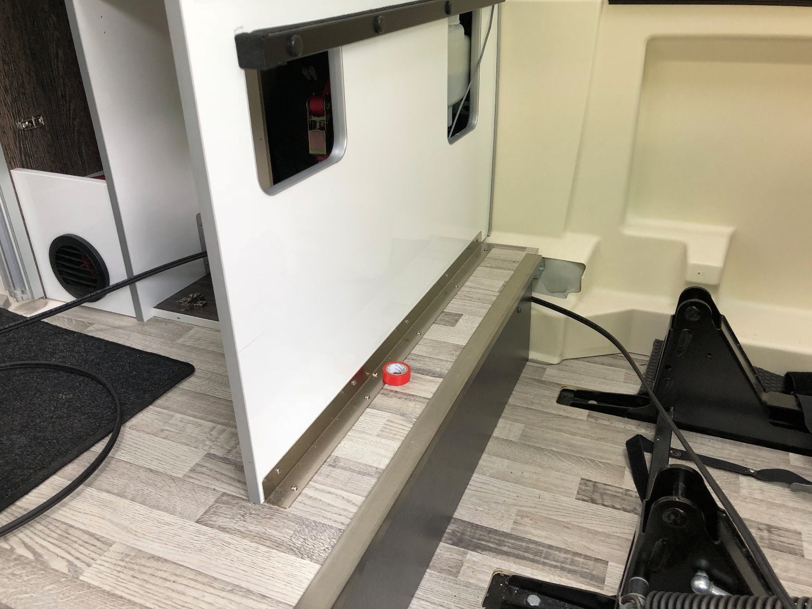

Die Auflage hinten Richtung Kühlschank vermute ich bei beiden Varianten gleich, kann aber nur ein Vergleichsbild meiner "neueren" Version beisteuern. Hier ist eine Vierkantprofil waagerecht an der Rückwand angeschraubt wo das hintere Brett satt aufliegt. Im oberen Bereich des Bildes gut zu erkennen.

da kann ich zumindest mit einem klaren "nein, es gibt keine Auflage an der Kühlschrankwand bei der alten Bank" beantworten.
Da ist (bei uns ist das Bett "lose" dabei gewesen) nichts entsprechendes vorgesehen (keine Löcher) und keine Schiene dabei.
Das Bild von Alices Video gibt meinen "so müsste es sein"-Eindruck wieder! Wie allerdings exakt (welche) Schrauben da rein gehören, kann ich auch nicht beurteilen.

Da ich eh gerade am Fotos machen war...
Bei der "alten" Bank gibt es keine Schiene.
