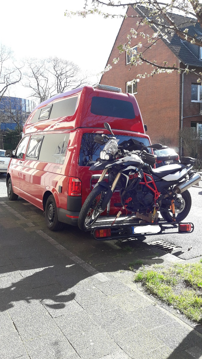

Hallo CJ-ler,
Vielleicht habt Ihr ja auch Gewichtsprobleme -beim CJ versteht sich. Deshalb möchte ich hier unsere Erfahrung mit der Vorhersage des Gewichts und dem Ergebnis des Wiegens schildern, die könnte ja helfen, falls Ihr unsicher seid, was so alles mit an Bord kann.
Neben dem bekannten Gründen für den CJHD gefiel uns auch die Perspektive, dass wir wieder unser Motorrad auf dem Heckträger mitnehmen könnten. Also habe ich vor dem Kauf hin- und hergerechnet was die Fuhre wiegen wird. Basis waren die Gewichte in der Westfalia Preisliste. Nützlich war auch der Test in der Promobil 03/2013, denn dort sind für den CJHD T5 Wiegeergebnisse pro Rad angegeben. Und dann noch die Preisliste von VW für den Transporter, denn aus ihr kann man den Gewichtsunterschied zwischen den Motoren und für 2WD und 4Motion ablesen. Mit den Daten ließ sich abschätzen welches Gewicht die Achsen zu tragen bekommen. Heraus kam, dass der Plan aufgehen sollte für:
- CJHD, T6, Automatik, Markise, 2. Batterie, ein paar weitere Extras
- mit 2 Personen
- Cate Motorradträger mit einem 200kg Motorrad
- komplettes Gepäck und Wasser eingefüllt
wenn denn:
- der CJ das 3200kg Fahrwerk hat
- kein 4Motion (gut 100kg)
- kein Ersatzrad, keine AHK
Spannend fand ich es schon zu sehen ob es tatsächlich passt. Also habe ich den Wagen achsweise wiegen lassen. Der CJ war beladen für ein Wochenende für 2 Personen (Kleidung Küche Lebensmittel, 2 Tische, 2 Stühle, Außenkocher, Wassertank gefüllt, Motorrad).
Es fehlten der Beifahrer, Motorradkeidung, Kühlschrankinhalt und 20 Liter Diesel.
Ergebnis:
Vorderachse 1360 kg (zul. 1710kg)
Hinterachse 1670 kg (zul. 1720kg)
Summe 3030 kg (zul. 3200kg)
D.h. zwar die Hinterachse wird voll ausgenutzt, aber nicht überladen und beim Gesamtgewicht besteht sogat noch Luft.
Sollte man jedoch ein schwereres Motorrad bzw mehr Passagiere mitnehmen oder nicht auf 4Motion verzichten wollen, dann wäre vielleicht doch eine Fahrwerksänderung von Fremdfirmen auf 3500kg nötig.
Übrigens sank der bereits vorbeladene CJ an der Hinterachse um weitere ca 15mm ein als Motorrad und Träger dazukamen. Aus der Erfahrung mit unserem T5 Caravelle mit kurzem Radstand erwarten wir wieder keinerlei Beeinträchtigung des Fahrverhaltens mit dem Motorrad am Heck.

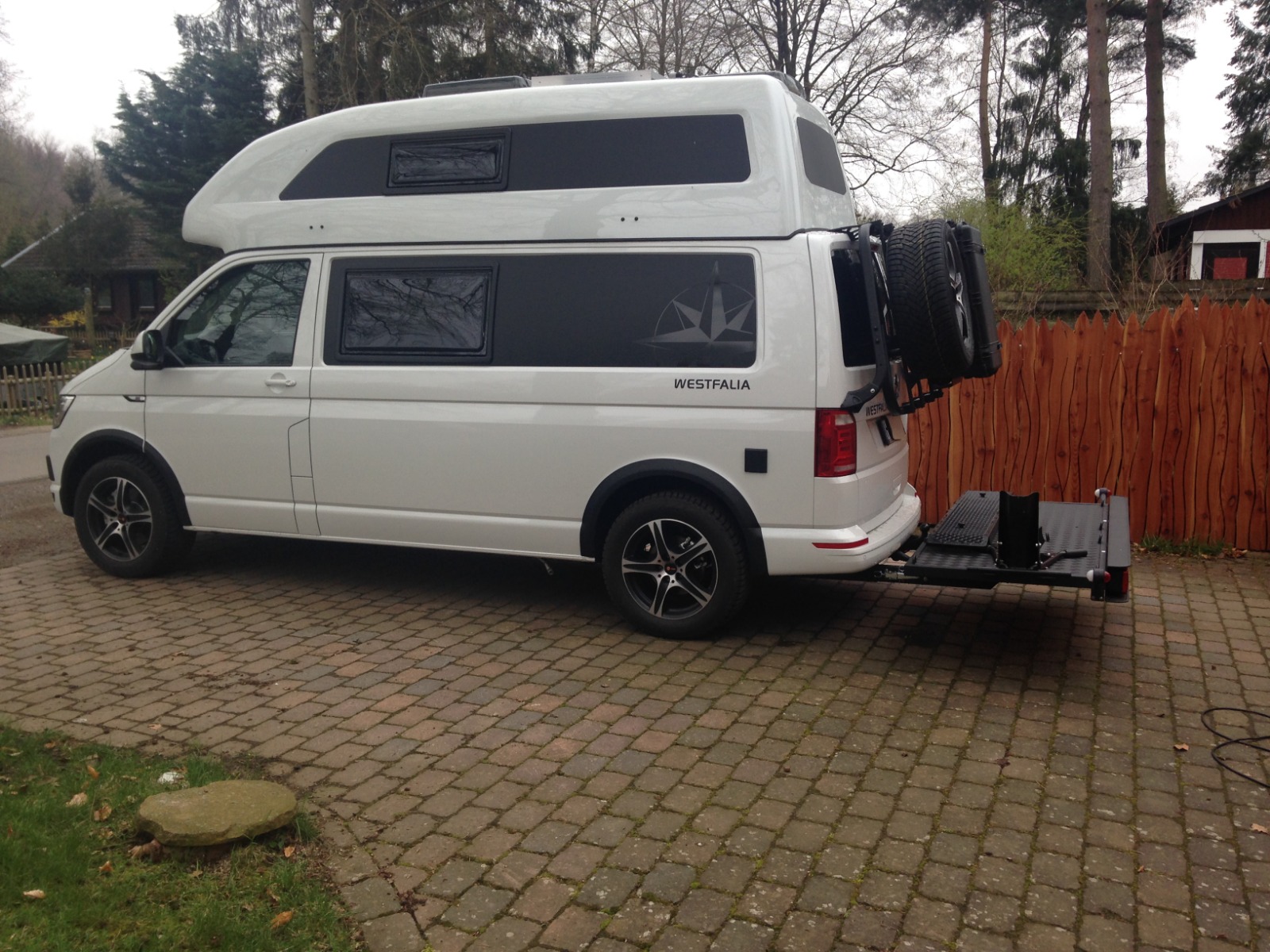

Hallo Jürgen, ja die Problematik kenne ich auch. Habe daher auf 3,5t aufgelastet und ein VB Luftfahrwerk verbaut. Damit funktioniert der Transport problemlos. Bisher hatte ich allerdings nichts mit mehr als 200kg geladen obwohl der Träger 250kg könnte. Lieben Gruss, Dieter

Hallo Dieter,
was ist das für ein cooler Heckträger? Sieht aus wie die "ältere" Orginalausführung von VW, aber sw gepulvert und ohne das Klappteil aber dafür mit Aufnahme für das Ersatzrades. Darf man fragen wo man den so bekommt bzw. umrüsten lassen kann? Kosten?

- Dieter
- Beiträge: 3
Hallo Jürgen und Tom,
der Motorradträger ist von der Fa. Fiedler (2t€), der Heckgepäckträger von der Fa. Terranger (ca.3t€). Auf den Fiedler u. Terranger homepages sind auch die Einzelpreise für Grundträger (VW Teil) und Module gelistet. Eigentlich wollte ich auf den Heckträger verzichten, da aber das grössere Ersatzrad nicht mehr in die Mulde passte war der Kauf unumgänglich...Aufgrund der verstärkten Gasdruckfedern ist das Öffnen bzw Schließen der Heckklappe jetzt allerdings nicht mehr ganz so einfach.
LG, Dieter
LG, Dieter

Hej Tom,
Hersteller des Reserverad-Einsatzes für den VW Heckklappenträger ist soweit ich weiss Dirk Müller von relleum-design =>
relleum.design/Gepaecktraegergitter-VW
... dieser baut jedoch nicht mehr selber um, sondern arbeitet mit Terranger zusammen, bzw. liefert seine Produkte dort an.
... auf seiner frisch renovierten Seite gibt's noch weitere schöne Sachen - meist aus Edelstahl und mit viel Liebe zum Detail
Grüsse norge
Grüsse norge
