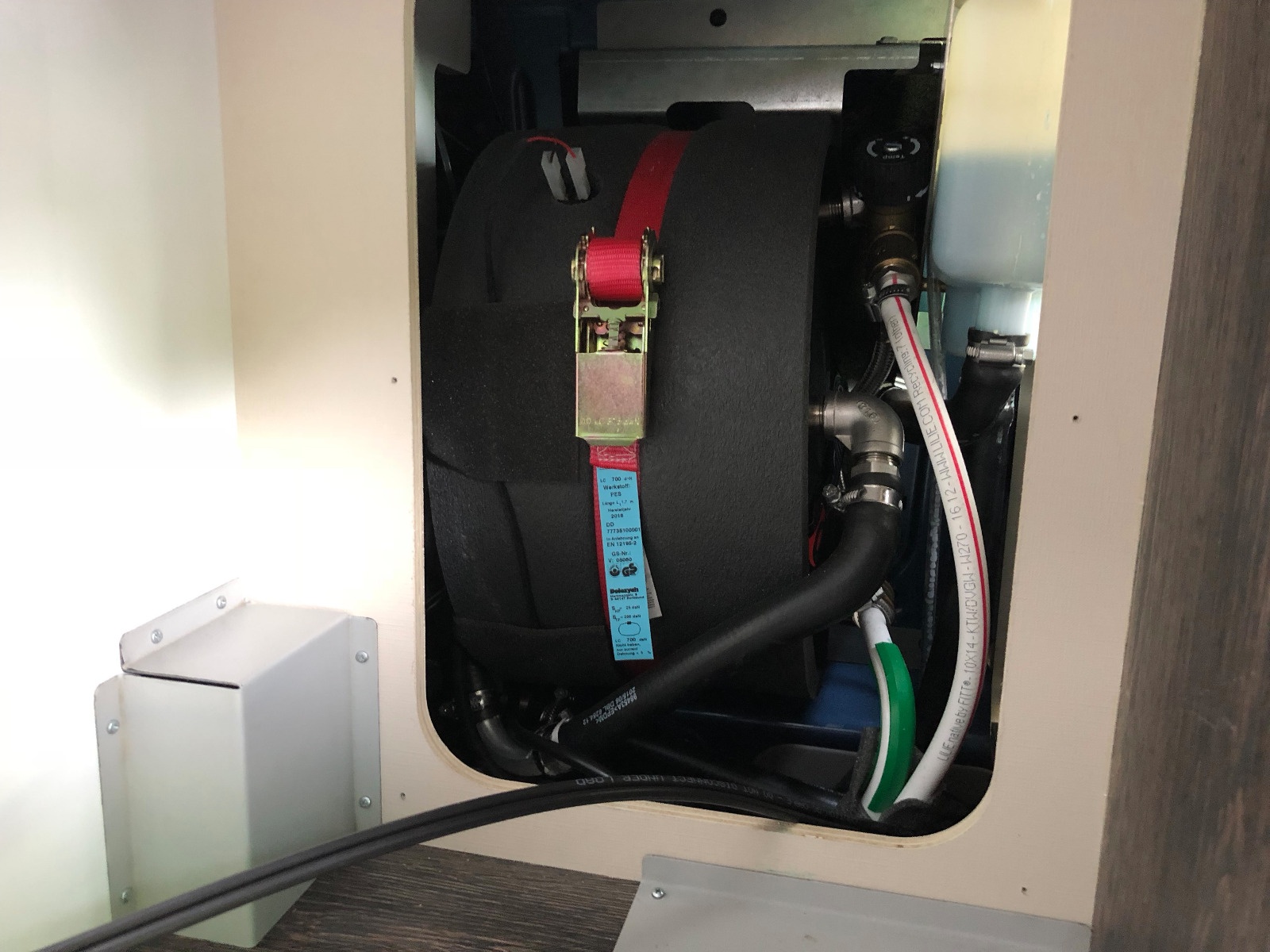

das ist ja Käse und erinnert mich an meinem Wasserpumpenexitus einen Tag vor dem Urlaub letztes Jahr. Der Vorteil hier ist aber das man da relativ gut unter der Küchenschublade rankommt aber das ist ein anderes Thema und der Abwassertank liegt auf der Fahrerseite.
Zur kurzfristigen Selbsthilfe würde folgendes empfehlen. Demontiere die Klappe unter dem Kühlschrank. In dem Fach hinter der Rückwand sitzt Heizung & Boiler wie gut zu erkennen. Ich würde erstmal die beiden anderen Abdeckungen links und unten rechts abschrauben. Ich vermute die Reinigungsöffnung des Abwassertanks unter der rechten Abdeckung. Wenn dem so ist und du die aufbekommst (Ich habe beim Frischwassertank einfach die die Griffe einer Wasserpumpenzange und einen großen Ringschlüssel durch einen Griff als Hebel benutzt) kannst du zumindest mit einem Schlauch das Wasser absaugen.
