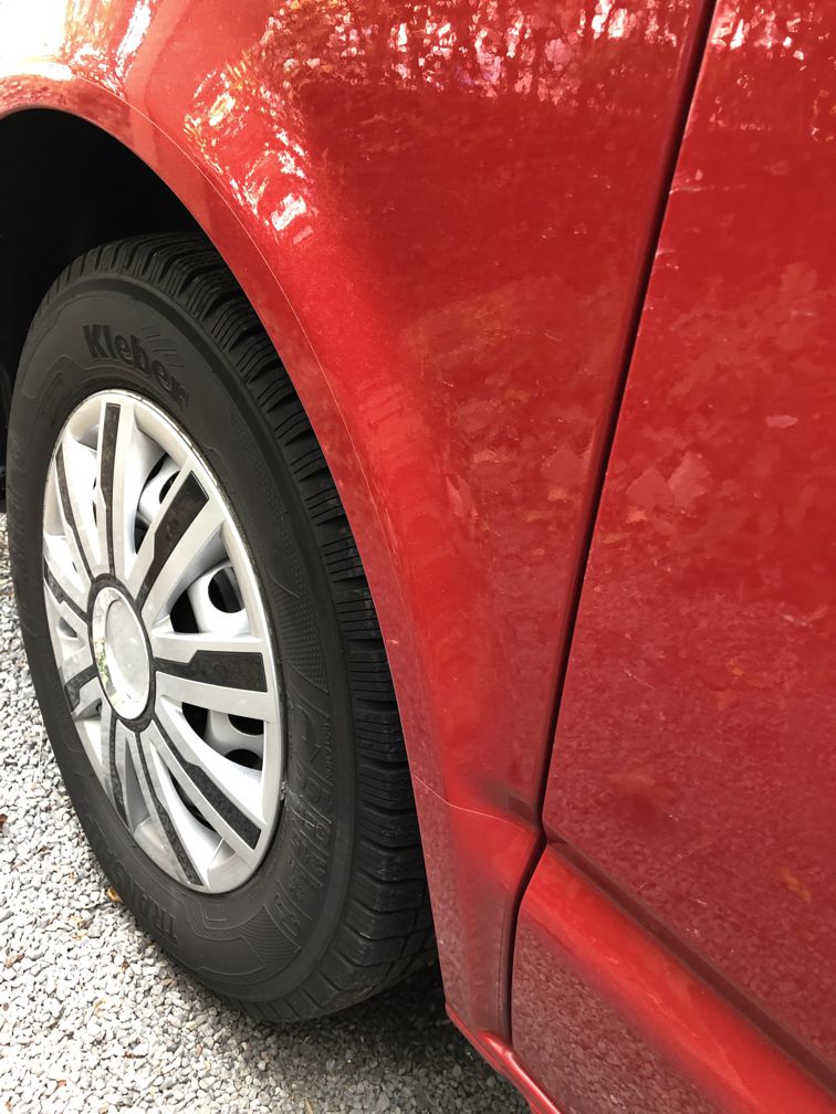

ich hatte einen riesigen Kratzer am Radlauf.Ich dachte erst, jemand hat mich mit einem Einkaufswagen gerammt. Es stellte sich heraus, dass die Verkleidung der Schiebetür am Radlauf kratzt. Bei VW , wo er zur Ursachenforschung ist, stellte sich nach Rücksprache mit Westfalia heraus, daß bei den älteren Modellen die Verkleidung zu dick ist, bei den neueren Modellen ist die Verkleidung dünner. Es wurde mir bestätigt(mein Mann hatte auch schon mit Lackmesser gemessen) dass die hintere Seitenwand schonmal lackiert wurde und daß das nicht bei VW gemacht wurde.Donnerstag bin ich beim Händler und bin gespannt, wie die sich dazu äußern.

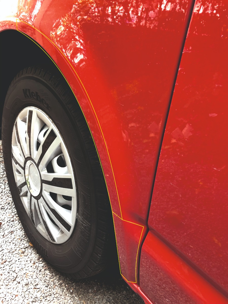

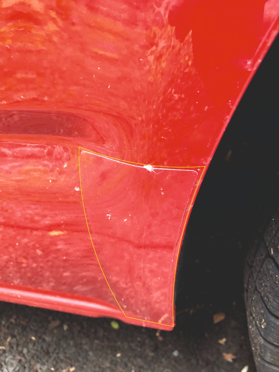

ich habe ein ähnliches Problem wie du. Ursache jedoch nicht die Schiebetür sondern vermutlich vertuschte Lackschäden an den Radkästen.
Hier ist mir aufgefallen, dass über dem Radkästen rechts hinten sowie an den Übergängen nach vorne eine Klebefolie angebracht wurde.
Dieses Bild zeigt die Folie an der linken Seite am Übergang nach vorne zur Seitenwand hin
zum besseren Verständnis "gelb umrandet"
sowie der Radkasten rechts
auch wieder gelb umrandet.
Die Nachfrage bei meinem Händler in Rheda-Wiedenbrück ergab die lapidare Aussage
"Das sind Schutzfolien die ab Werk verklebt sind die sollten nicht entfernt werden."
An dieser Aussage habe ich erhebliche Zweifel. Warum nicht auf beiden Seiten der Radkästen?
Ich werde jetzt mal zu meinem örtlichen Händler fahren und hören was der dazu sagt.
Wünsche dir aber viel Erfolg bei der Behebung deines Schadens.
Gruß, Uli

das ist Lackschutzfolie, die macht mir VW jetzt auch drauf.Nur auf der Seite der Schiebetüre, eben wegen der Schiebetüre, damit der Lack geschützt ist.

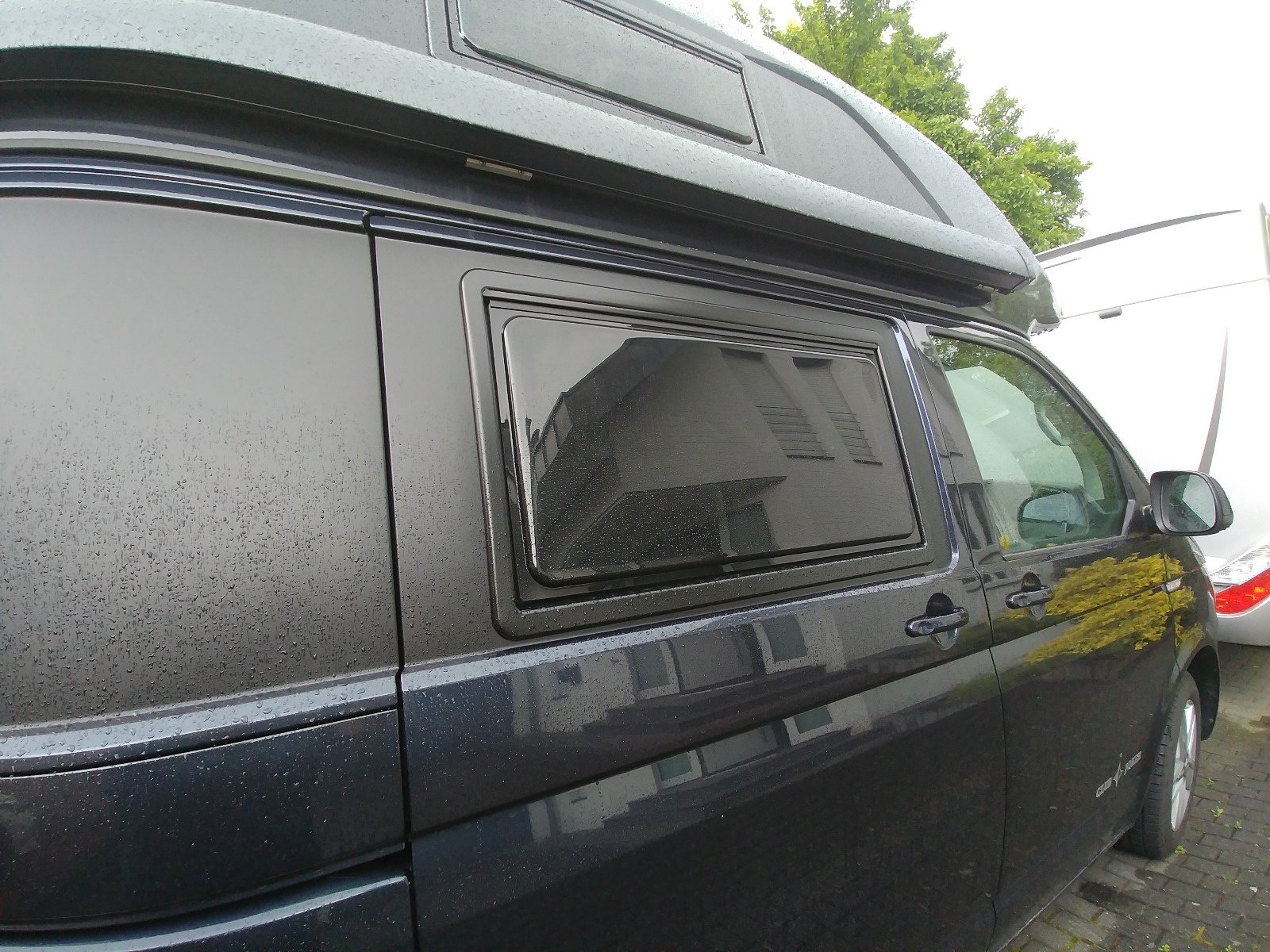

so, heute habe ich mein Auto nach 5 Tagen wieder abgeholt.Alles Mängel, s.o., wurden zu meiner Zufriedenheit behoben.Als Draufgabe wurde die Markise von oben abgedichtet und versiegelt, jetzt läuft kein Regenwasser mehr auf die Stufe Ein Leihauto hatte ich für die 5 Tage auch.Ich bin also mit dem Service von Syro zufrieden.

das mit der Abdichtung klingt super. Bei mir steht die Markise ca. 1 cm vom Dach ab, da läuft alles runter. Wie wurde das abgedichtet und wie läuft das Wasser ab? Könntest Du dazu evtl. mal ein Bild machen.

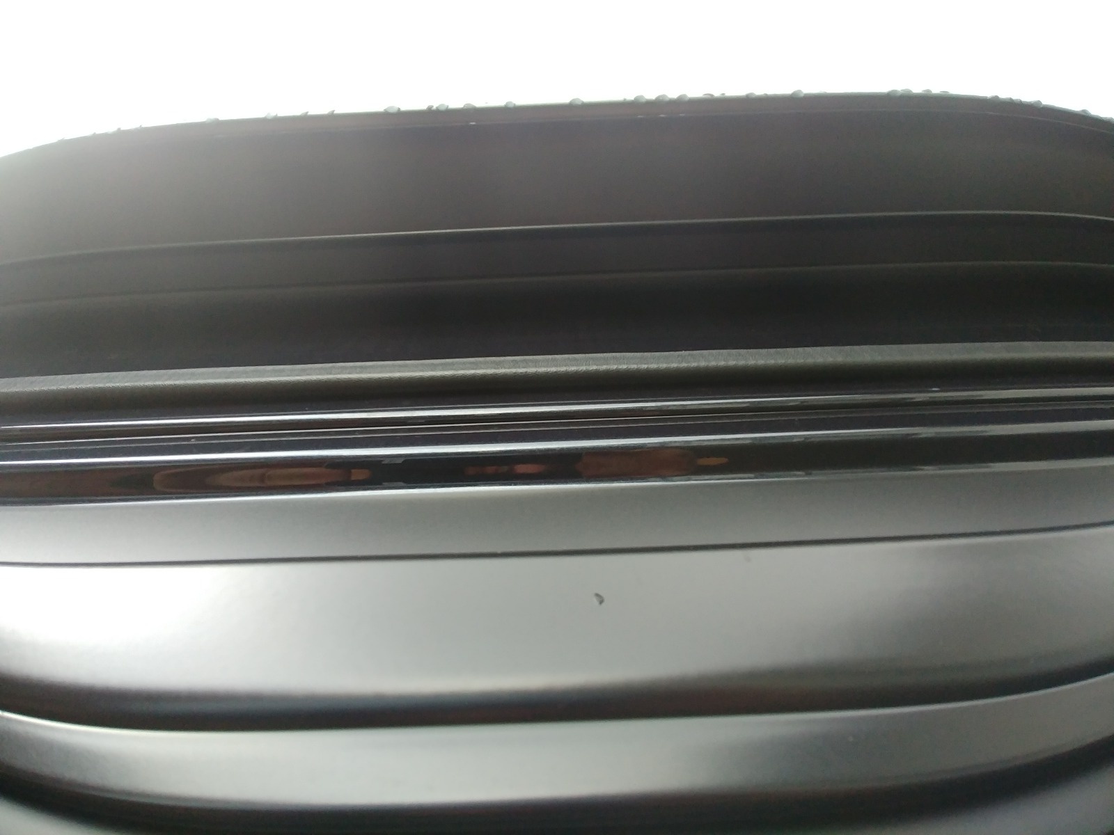

ich bin gerade schnell raus.Es regnet und man kann auf dem Foto sehen, dass es unter der Markise trocken bleibt.
Von unten sieht es so aus.Ganz zu. Ablaufen tut es entweder nach vorne oder hinten, je nachdem wo das Gefälle ist.
Morgen müsste die gedruckte Muffe bei Dir ankommen, ich binvgespannt, ob die passt.
Mehr
19 Mai 2019 18:24 #3166 von Vroni
Vroni antwortete auf Schiebetür verkratzt Radlauf
Ach, das ist eine Moosgummi Dichtung, dazwischen und dann mit Silikon abgedichtet.

dank Dir für die schnelle Antwort. So wie Du das beschreibst, sollte das kein Hexenwerk sein und werde es selbst mal ausprobieren.
