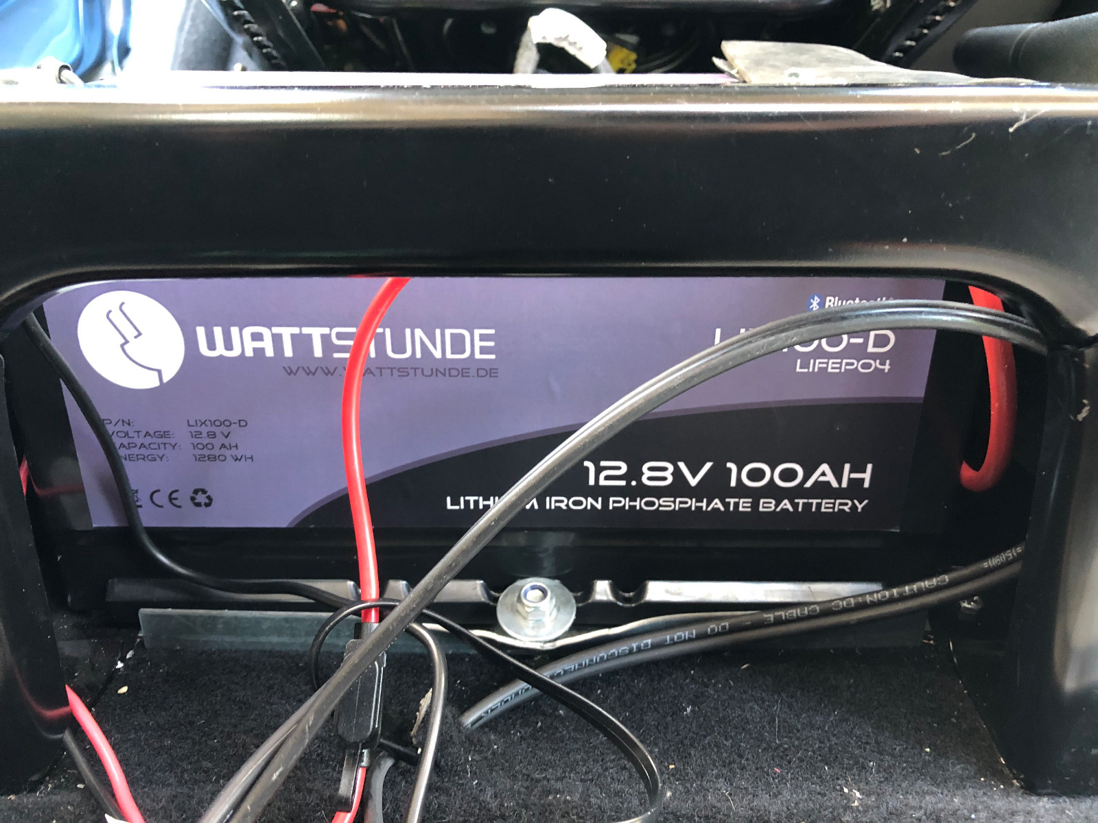

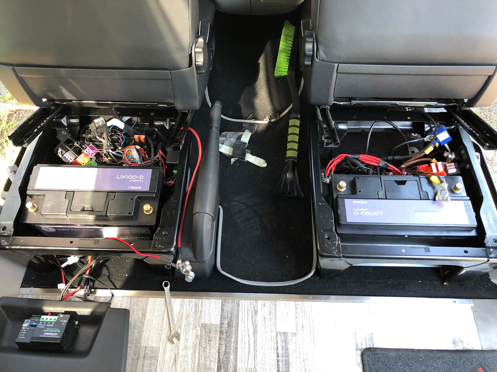

heute konnte ich nun meinen langen Wunsch erfüllen um die Autakie und Energieversorgung im Club Joker einen entscheidenen Schritt vorwärts zu bringen. Ich habe ja schon eine Weile damit geliebäugelt und ersteinmal die kleineren Baustellen kleines Solarmodul, Batteriemonitor und den Ladebooster aufgeräumt.
Bei der Recherche nach Anbietern und Marklage wird einem schnell klar das die benötigte DIN Größe, vorallem die Bauhöhe von 190mm, der limitierende Faktor ist. Das engt den Anbieterkreis deutlich ein und die geringere Stückzahl lässt sich auch gut an den sehr selbstbewussten Preisen erahnen. Normfreie Varianten haben in der Regel eine Bauhöhe von >200mm was aber einfach nicht unter unseren Sitz passt.
Nun hat sich ein neuer Anbieter mit auf den Markt begeben und er drückt auch auf das Preisgefüge. So neu, das eine angegebne App noch nicht verfügbar ist. Das ist für mich erstmal vernachlässigbar da der Batteriecomputer erstmal verlässlich Bordspannung und Ladung / Entladung anzeigt.

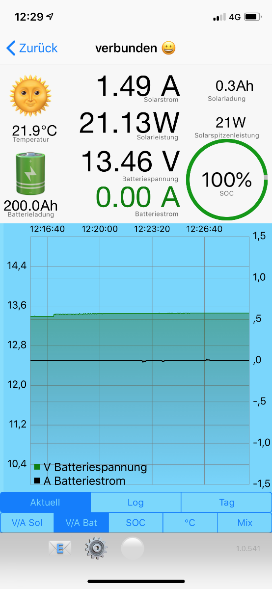

Zum Einbau gibts nicht viel zu sagen - Plug & Play halt und die Ladekurven von Solarregler und Ladebooster auf LiFePO4 umgestellt.
Anschliessen und fertig. Erster Check der Bordspannung - 13.46V deutlich über den AMG's die ich bis jetzt drin hatte

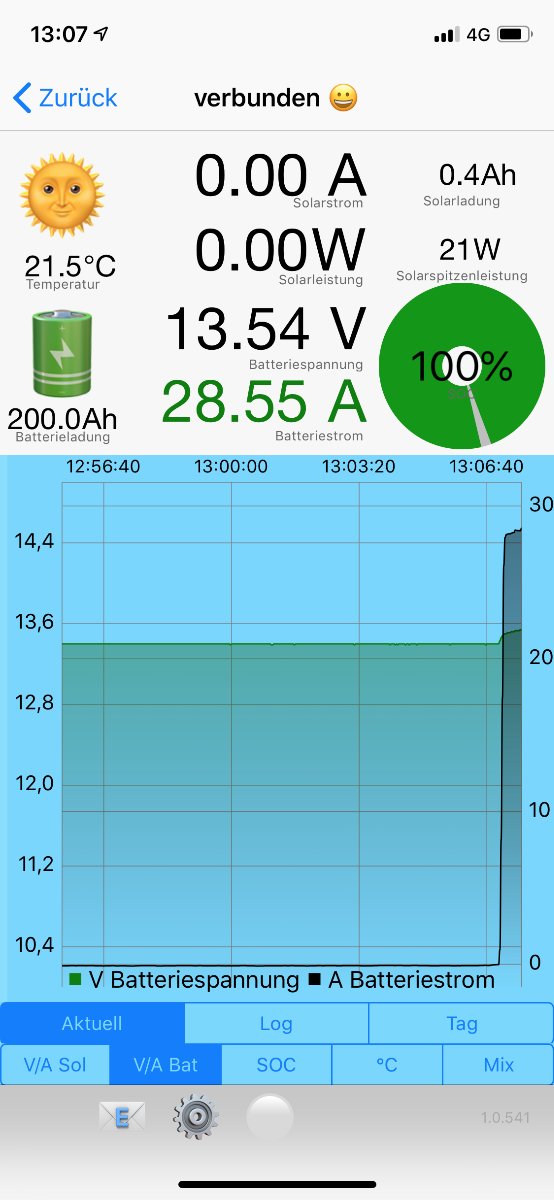

Dann nochmal mit Motor an, wo der Booster mit jetzt 28.5A Ladestrom deutlich zur Hochform aufläuft.
Als Dreingabe gab es 28kg Gewichtsersparnis bei 12kg zu 26kg. Ein erster Praxistest folgt dann nächstes Wochenende.

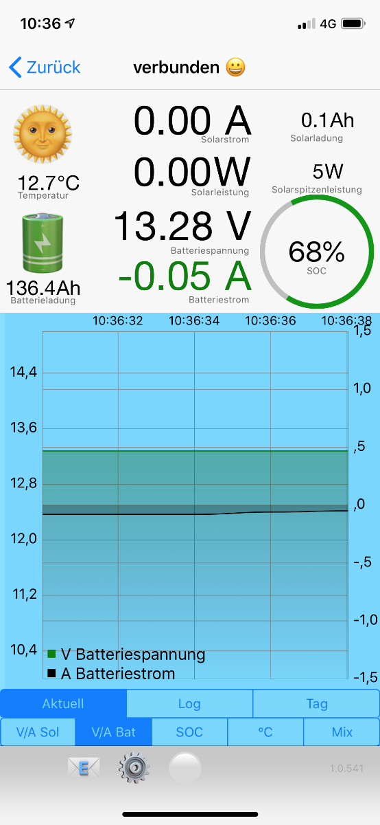

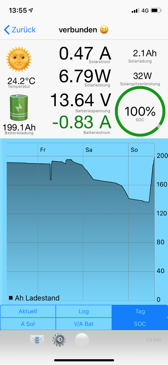

Ca. 48h autak gestanden und dabei
Im gleichen Zeitraum sind bei stark bewölktem Wetter ca. 6Ah von den Solarpanelen nachgeladen worden und BlueBattery zeigte am Ende noch 68% Kapazität an bei einer Bordspannung von 13.28V. Demzufolge habe ich in der Zeit circa 70Ah entnommender Energie.
Nach ca 2:40 h Rückfahrt waren die Batterien wieder voll. Die Werte sind sind noch mit einer gewissen Ungenauigkeit behaftet da ich beim Einbau den SOC manuell auf 100% gesetzt habe. Exakte Werte sind erst möglich wenn die angekündigte App verfügbar ist bzw. wenn ich eine deutlich längere Tour fahren würde.
Alles in allem bin ich damit sehr zufrieden, alle angekündigten Eigenschaften wie hohe stabile Spannung, schnellere Ladung (dank dem kleinen Booster), mehr nutzbare Kapazität bei geringerem Gewicht und natürlich deutlich leichteren Geldbeutel kann ich bestätigen.
Braucht sicherlich nicht jederman aber wer das Optimum möchte kommt kaum daran vorbei.
Hier die Werte nach den 48h und nach der Rückfahrt
- Kühlschrank komplett durchgelaufen auf Stufe 4
- Heizung ca. 11 h,
- 6 x den 300 W Wechselrichter zum Kaffee mahlen
- 3h Fernseher und entsprechend Licht noch

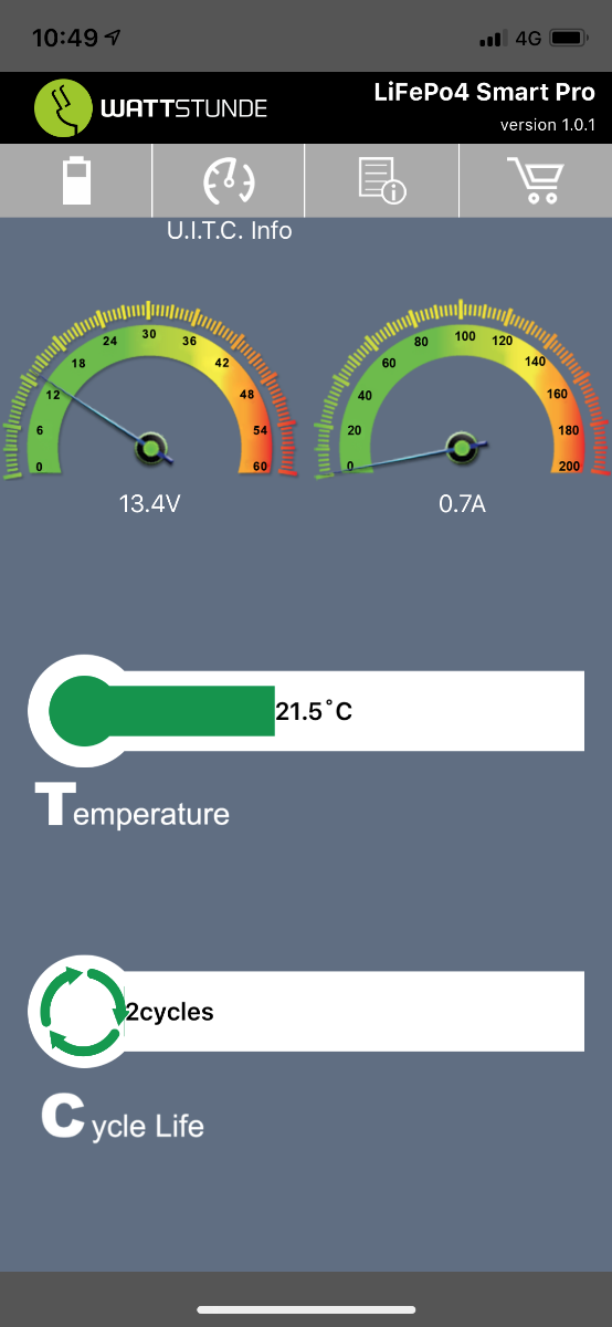

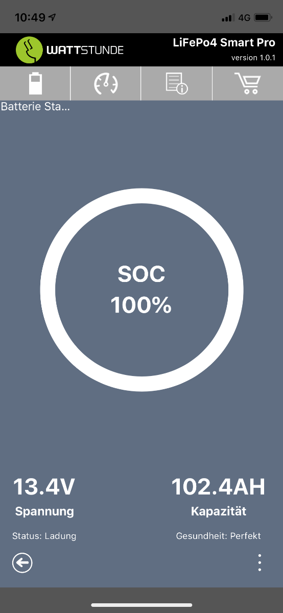

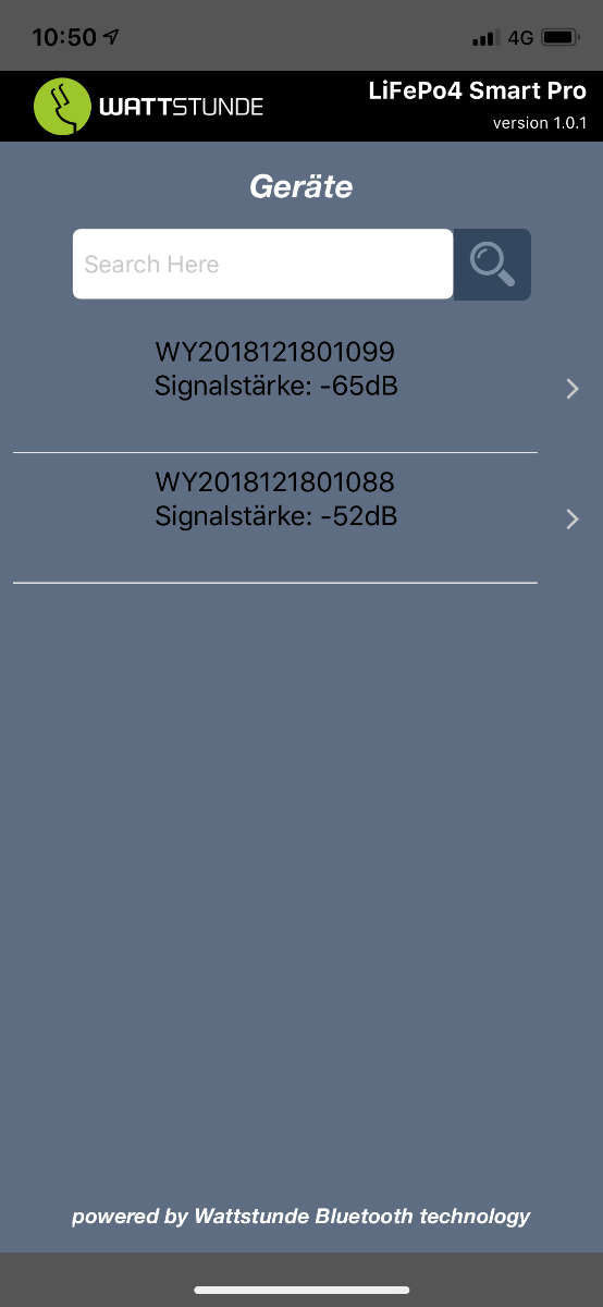

Ich habe dann mal heute die App ausprobiert. Die ist von einfacher Machart und zeigt die wichtigsten Funktionen.
Nach dem Start werden beide Baterien gefunden und man kann sich die den Ladezustand, Spannung, Temperatur und Zyklen anzeigen lassen. Das wars, man bekommt leider die Werte nur pro Batterie und nicht in Summe. Da ist die App vom BlueBattery D1 schon deutlich umfangreicher. Dafür zeigt die App von Wattstunde aber den exakten SOC (und nicht errechnet) sowie die Anzahl der Zyklen an.
