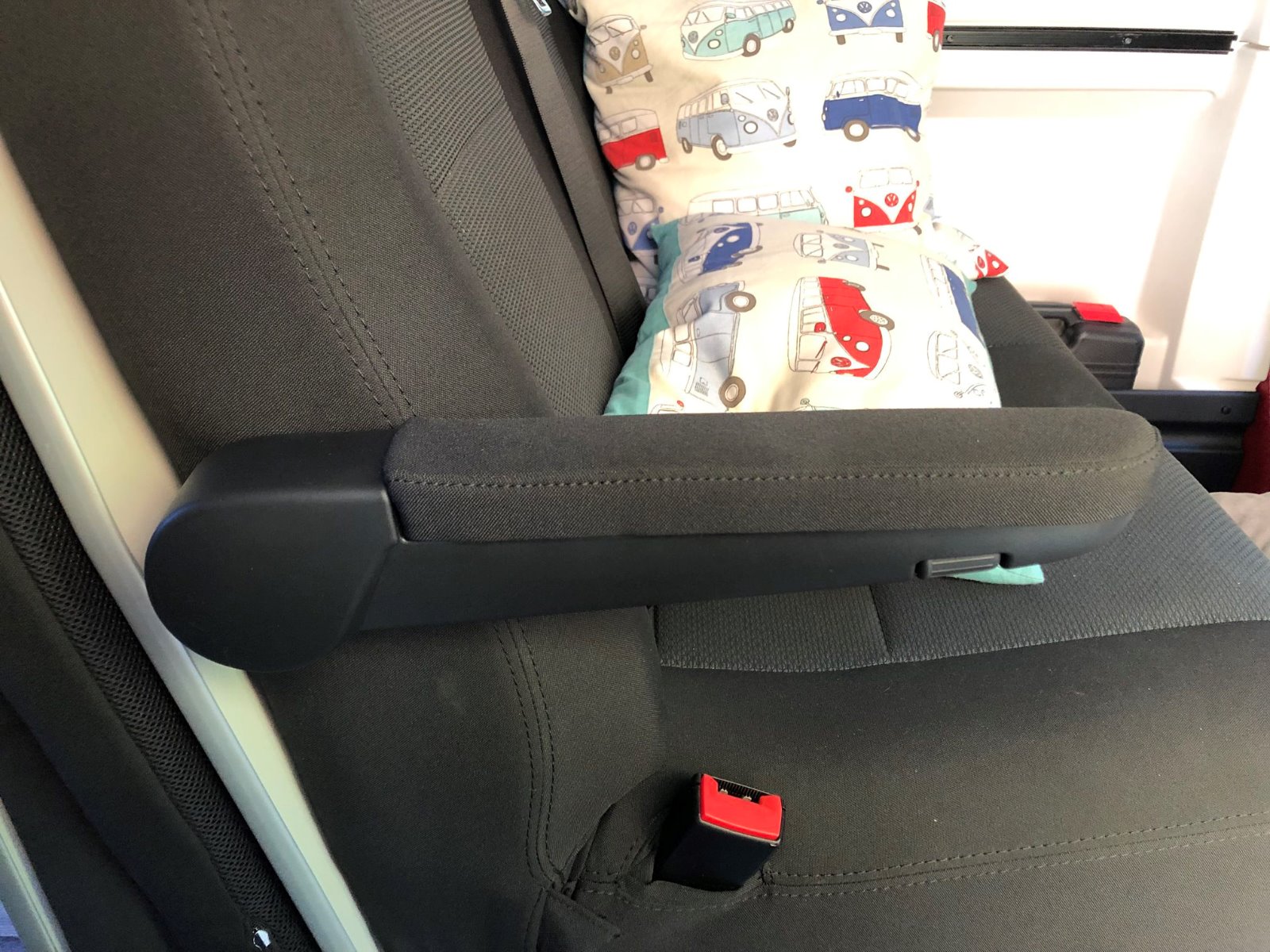

habe mich auch mal an eine, wenn auch kleine, Bastelei gewagt.
Herausforderung:
An der Rückbank fehlt die Armlehne an der rechten Seite. Mitfahrer hatten immer das Gefühl, dass sie in Kurven von der Bank rutschen.
Idee:
Die rechte Armlehne vom Beifahrersitz, hinten montieren. Die entsprechende Aufnahme ist an der Rückbank vorhanden.
Nachteil:
Wenn vorne die Lehne fehlt, klafft da ein unschönes Loch im Sitzbezug.
Lösung:
Den Aufnahmeadapter vorne dran lassen, für hinten einen neuen bestellen, und den Adapter mit einer Kappe aus dem 3D-Drucker abdecken.
Umsetzung:
Adapter bei dem großen Auktionshaus bestellt. Suchbegriff "VW T5 T6 DOKA+ BUS+TRANSPORTER ADAPTER FÜR ARMLEHNE MITTELARMLEHNE+ +"

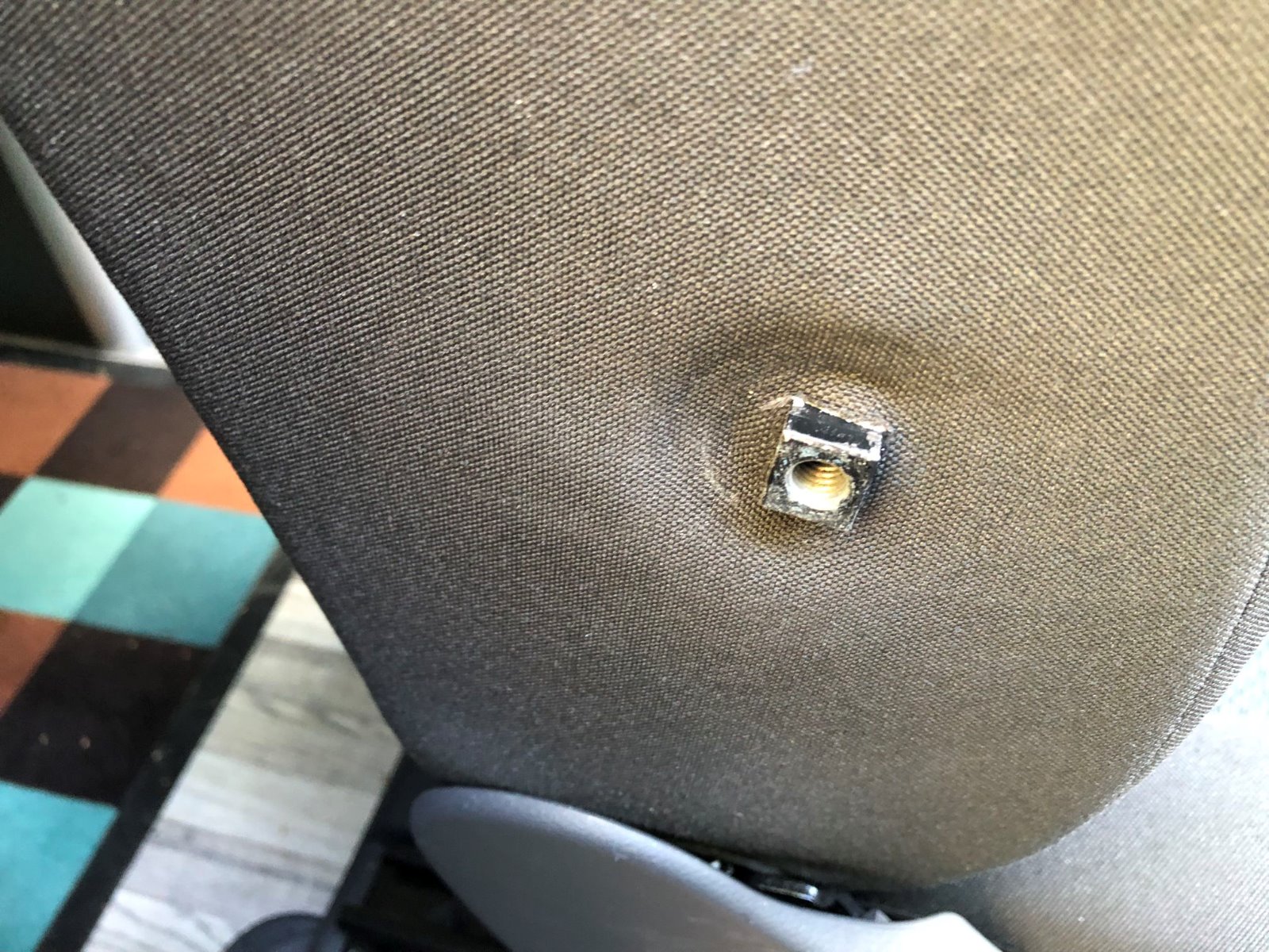

Der Einbau des Adapters an der Rückbank ist komplikationsfrei. Klappbett abschrauben, ein bisschen "Friemelei" die Schraube und die U-Scheibe richtig zu platzieren. Aber irgendwie hab ich's hinbekommen.
Die vordere Armlehne abmontiert, hinten wieder drauf, Klappbett angeschraubt (4Schrauben), perfekt, sitzt, wackelt und hat Luft.

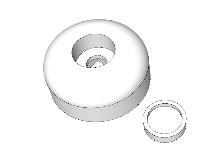

Als nächstes: 3D-Konstruktionsprogramm angeworfen und gezeichnet:

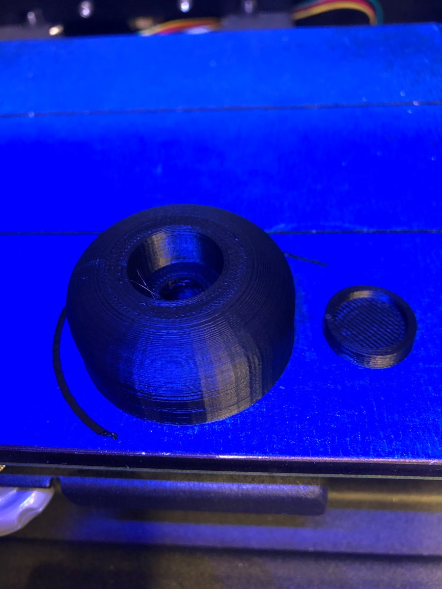

Ausgedruckt

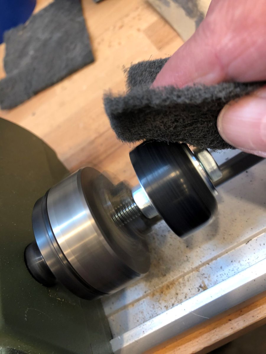

Ein bisschen schön poliert

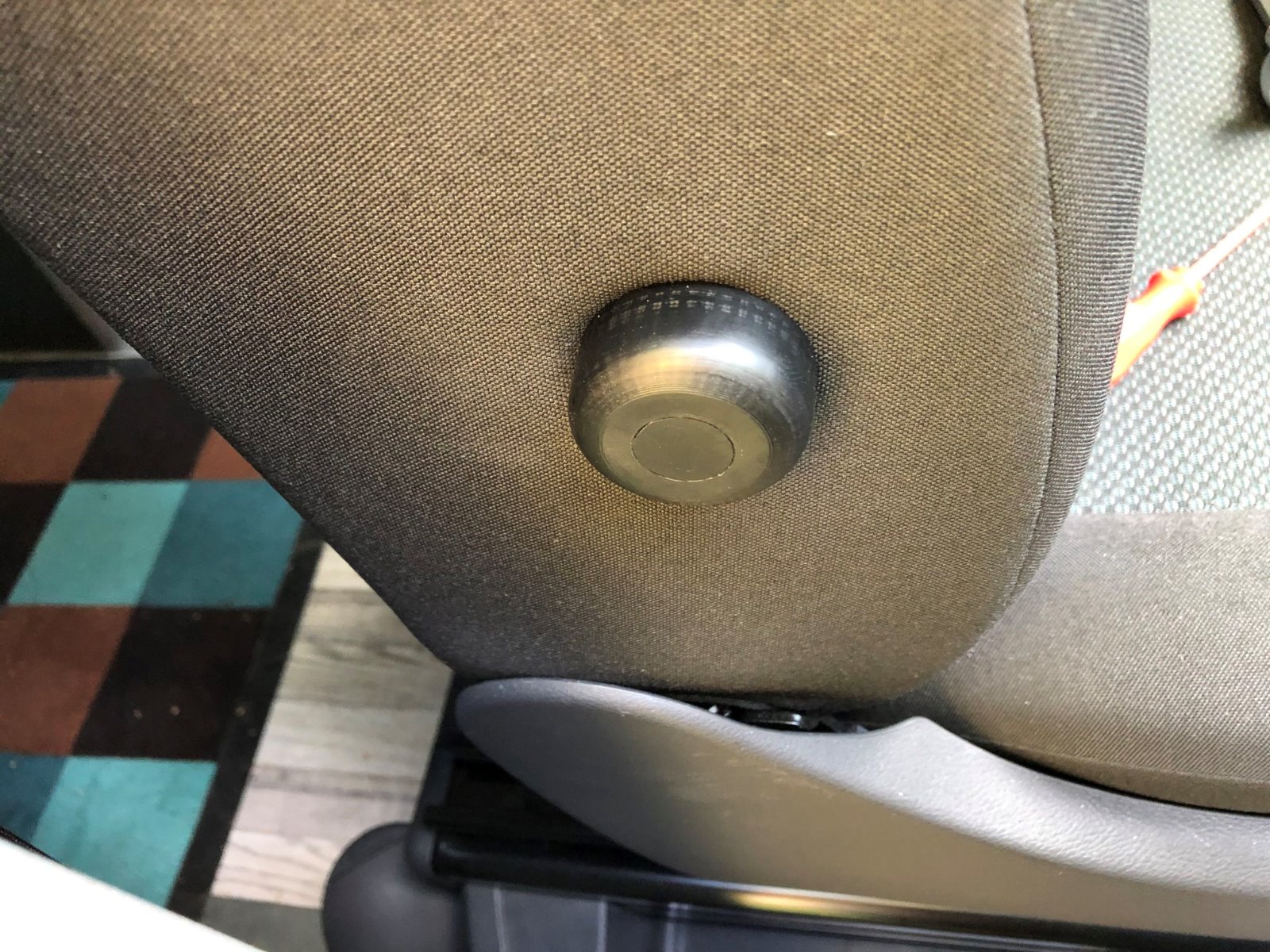

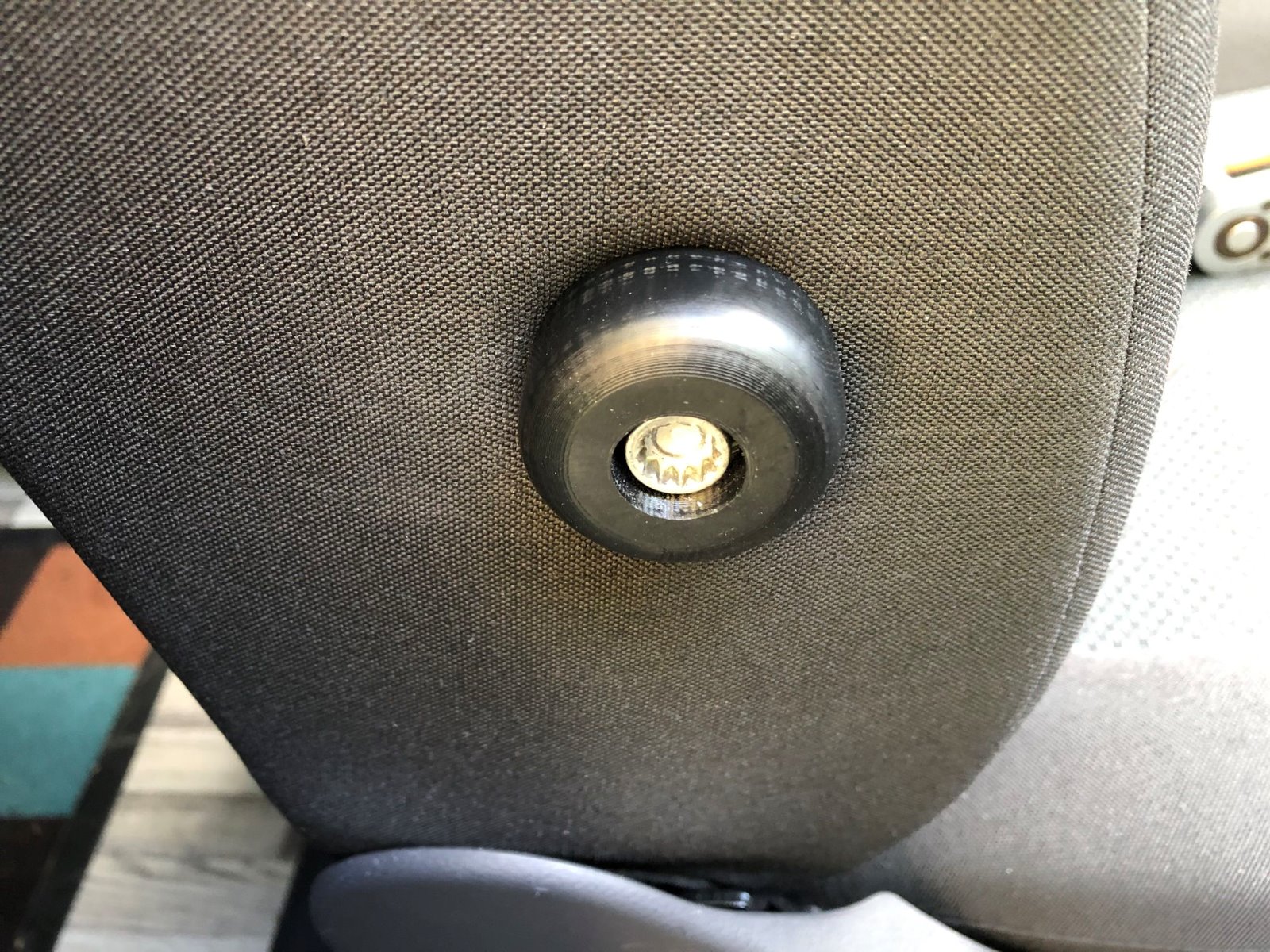

und vorne drangeschraubt.
Kappe drauf und fertig:
Jetzt können meine Mitfahrer nicht mehr von der Bank fallen.
