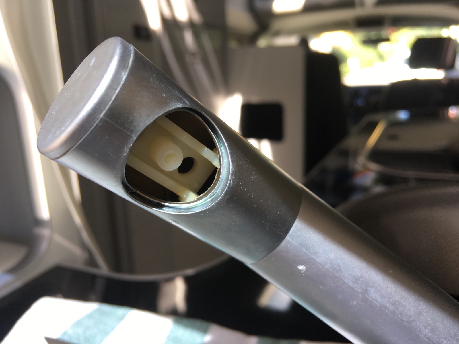

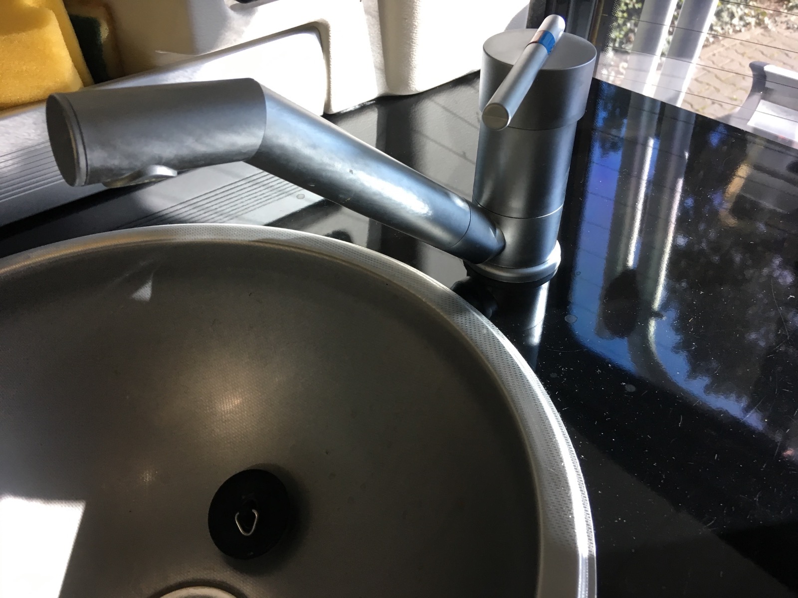

der Wasserhahn am (großen) Waschbecken tut fast gar nicht mehr.
Kann man den zerlegen zum Entkalken?
Wie kann man das Ding sonst entkalken?
Danke!

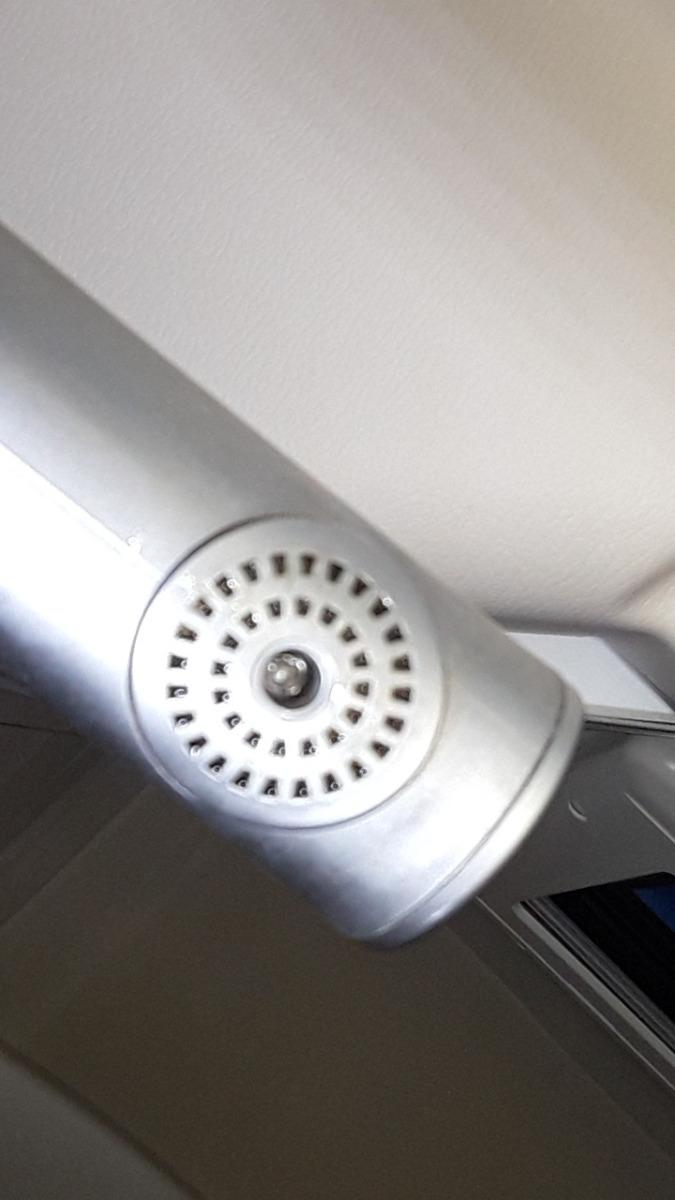

Hallo Chris,
habe leider keine konkrete Antwort. Ich erwarte aber, dass die Armatur wie im Haushalt üblich einen Filter hat, der Partikel auffängt. Vielleicht verbirgt er sich direkt im Kopf, es sieht fast so aus, als sei da eine Verschaubung - siehe Foto.

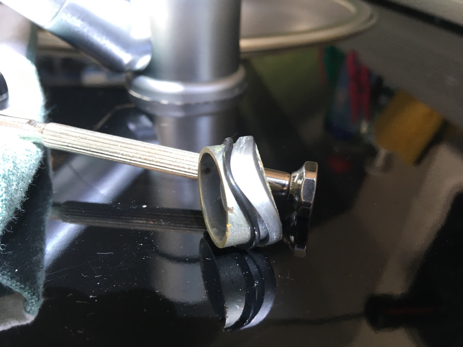

danke für die Tipps!
Der Hersteller (Comet) war auch fix mit einer Antwort.
Super!
Unterm Strich:
In der Mitte ist eine Kreuzschlitzschraube, wenn diese gelöst ist, dann den "Perlator" heraushebeln.
Klingt leichter als es ist, die Schraube hat ein merkwürdiges Maß und sitzt im Kalk... Zum Hebeln muss man irgendwo ansetzen.
Aber es geht.
Nun badet das Teil in Essig und wird hoffentlich wieder funktionieren.
Zwei Detailbilder anbei, hilft vielleicht, wenn man es selbst mal auseinanderbauen muss.
