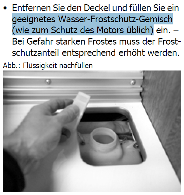

Hallo CJler,
wie, oder wo kann ich die Heizung entlüften? Und was fülle ich für ein Frostschutzmittel ein? Genaue Infos finde ich nicht.Ich habe jetzt hier eine Flasche Frostschutz G 13 für unseren Hymer, kann ich das verwenden?
  • felix68
  • felix68s Avatar Offline
  • Beiträge: 139
  • Dank erhalten: 47
felix68 antwortete auf Heizung wie entlüften
Posted 09 Nov. 2019 16:13 #2
das G13 hab ich beim Columbus auch in Verwendung. In der Bedienungsanleitung steht:
Die Entlüftung sollte eigentlich auch bei deinem Fahrzeug automatisch über das Ausgleichsgefäß erfolgen. Dazu am besten die Heizung auf maximale Leistung stellen.
