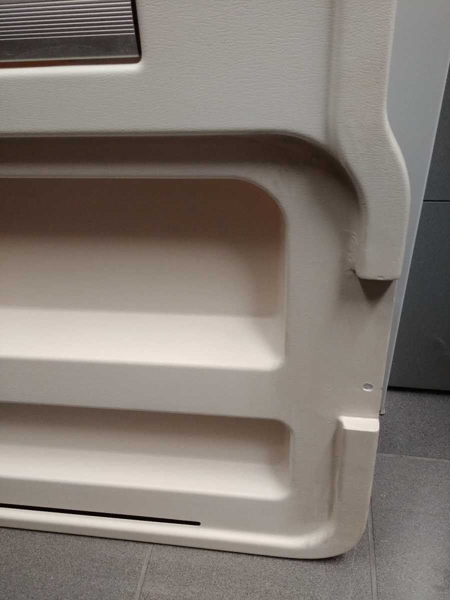

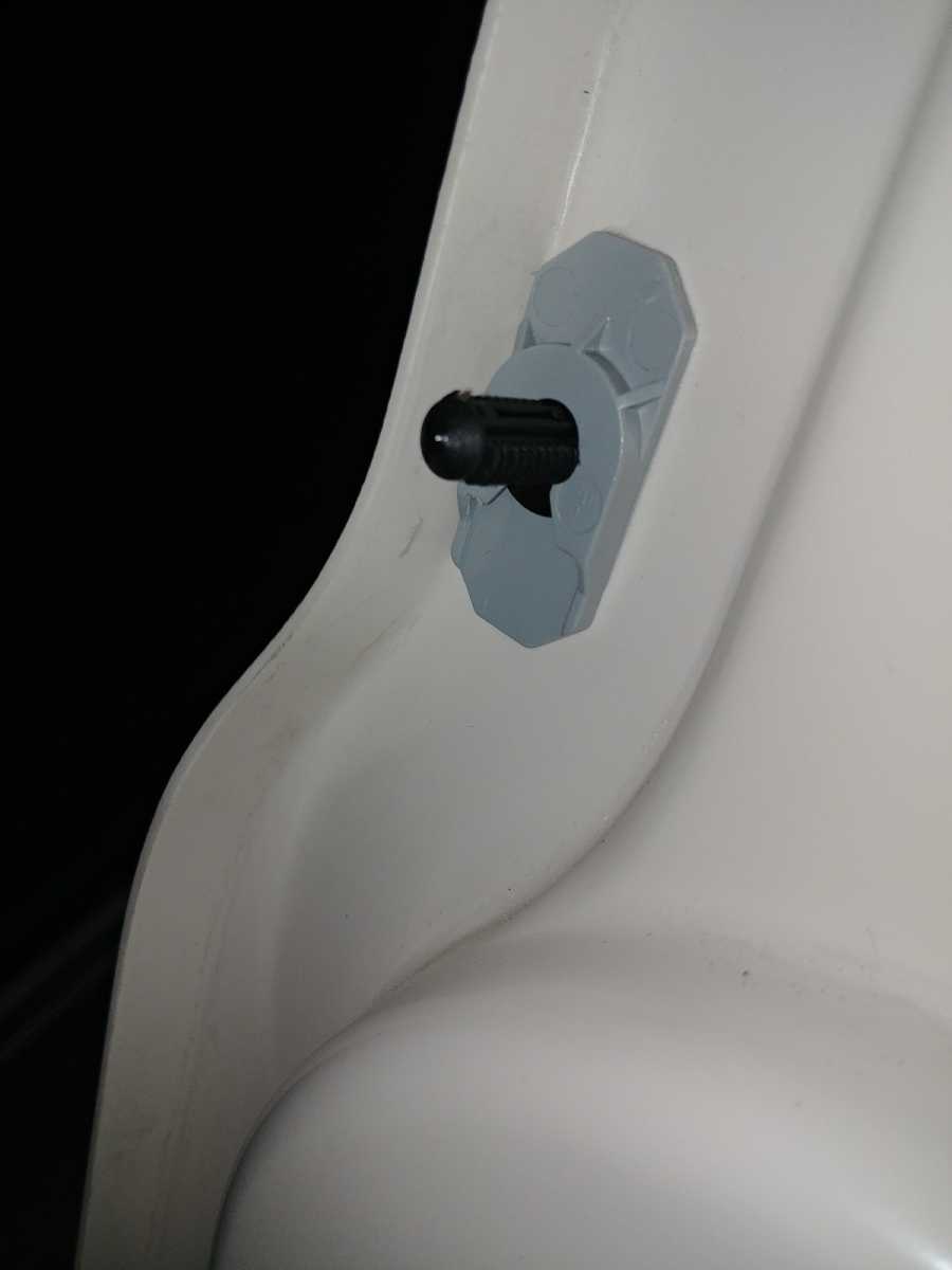

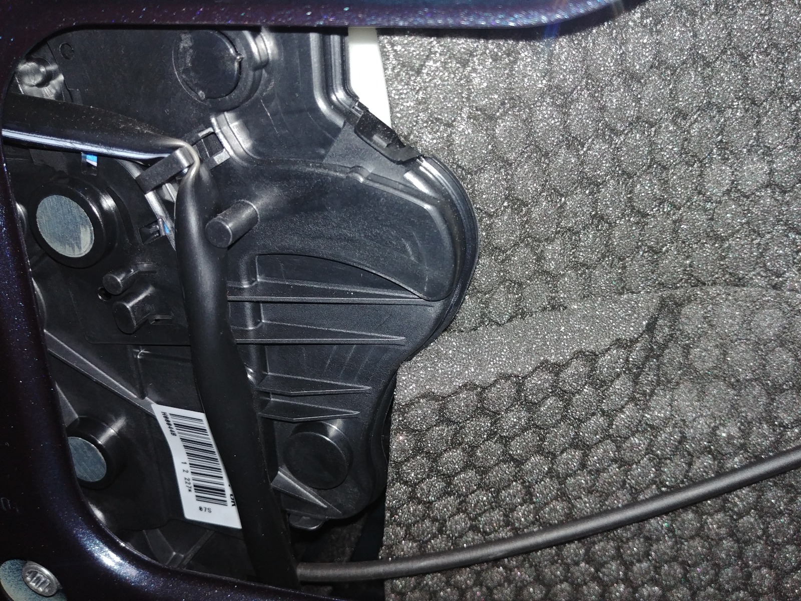

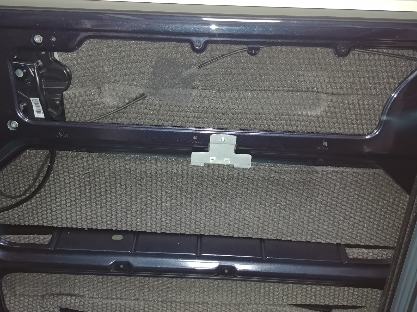

Ich habe gerade die Verkleidung der Schiebetüre gelöst, war fummelig, aber ging ohne die Fliegenschutztüre zu entfernen.Mit einem Keil ließen sich die Klammern lösen, ähnlich wie bei einer normalen Türverkleidung.Gedämnt ist in der Türe.Mehr geht nicht, weil die Ausbuchtungen der Verkleidung da genau reinpassen.Ich werde jetzt das Stück, was an den Radläufen kratzt aussägen und Männe druckt eine Abdeckung mit seinem 3 D Drucker.Ergebnis folgt später.

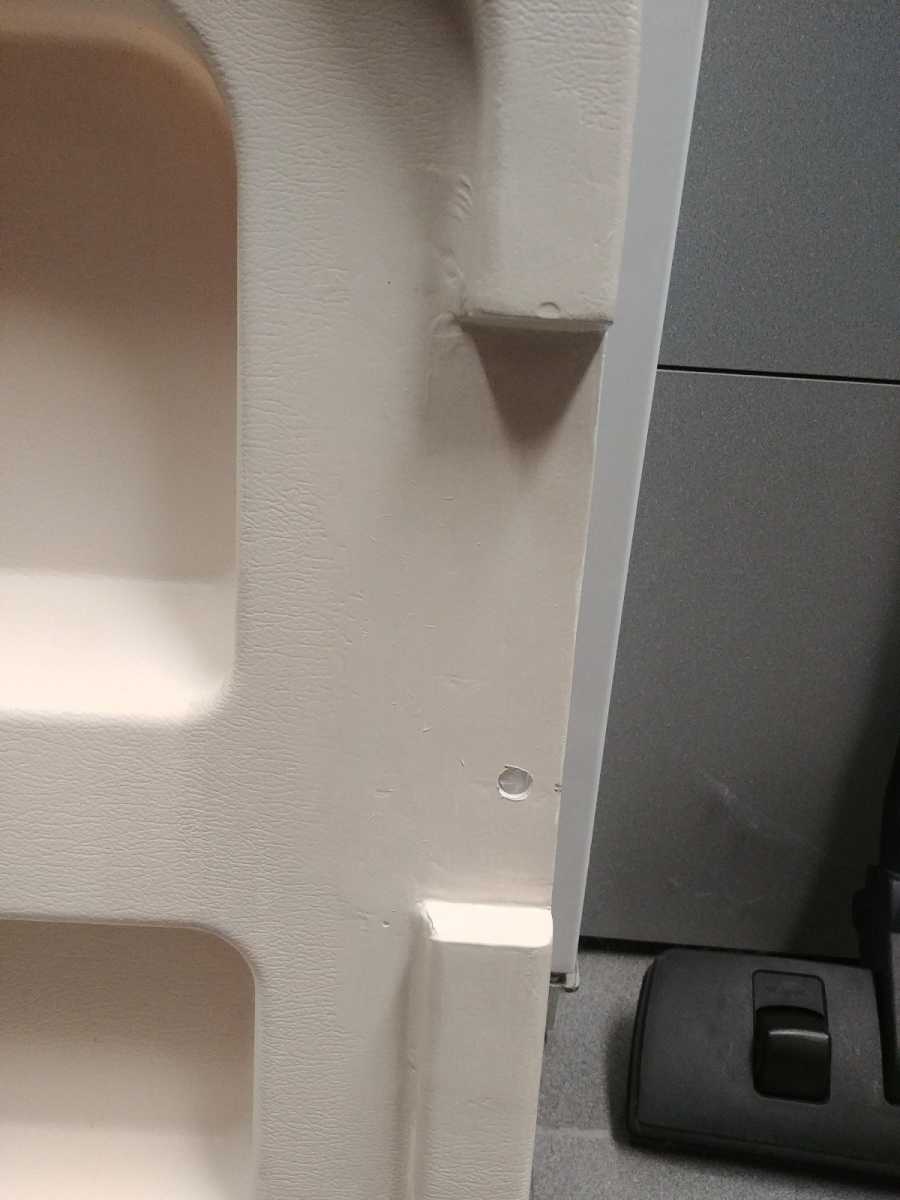

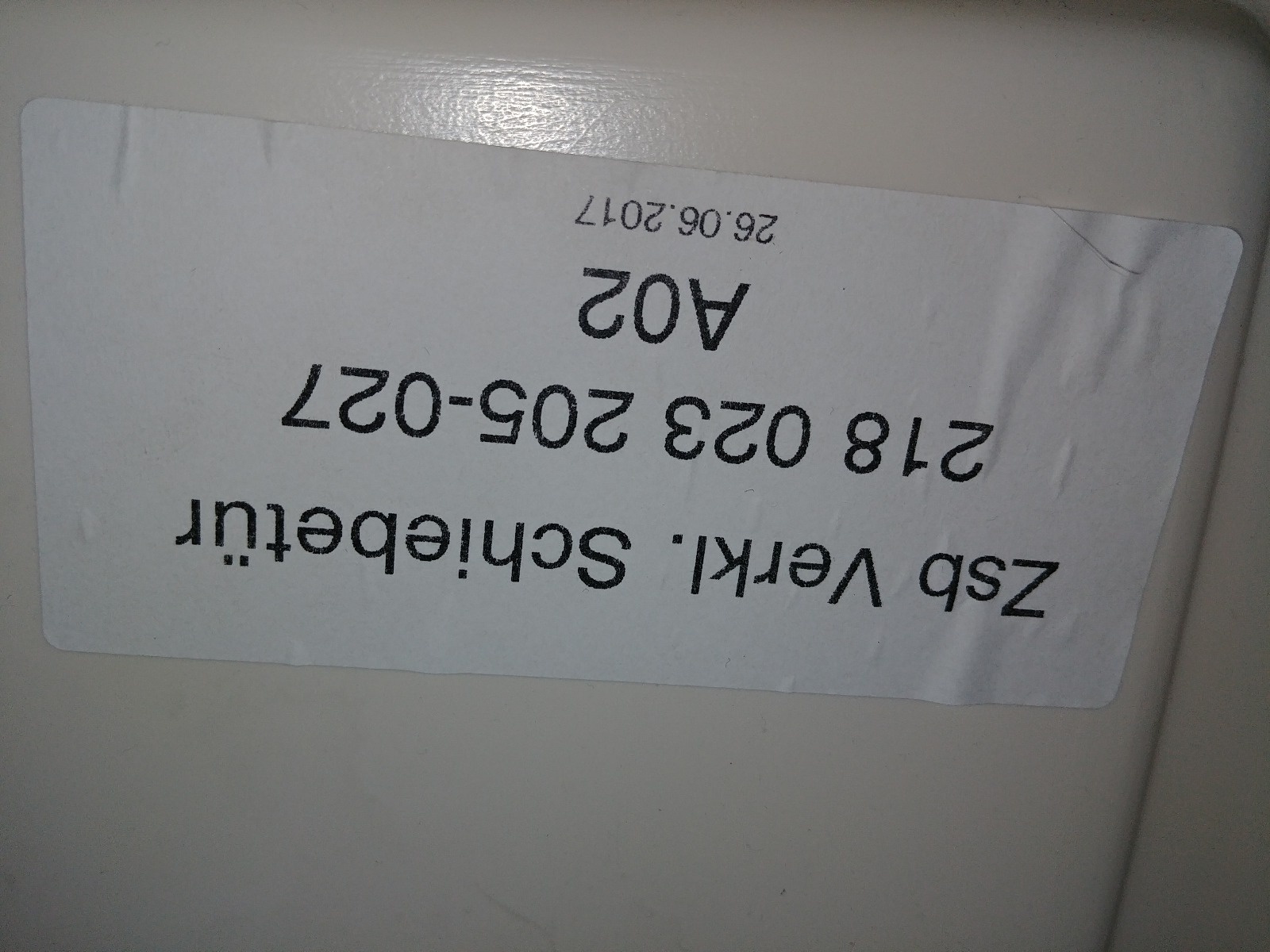

So sieht die Verkleidung aus mit dem abgeschnittenen Stück. Wir haben mit Glasfaser und Epoxy gearbeitet.
Morgen baue ich die Verkleidung ein, dann folgt noch ein Foto.

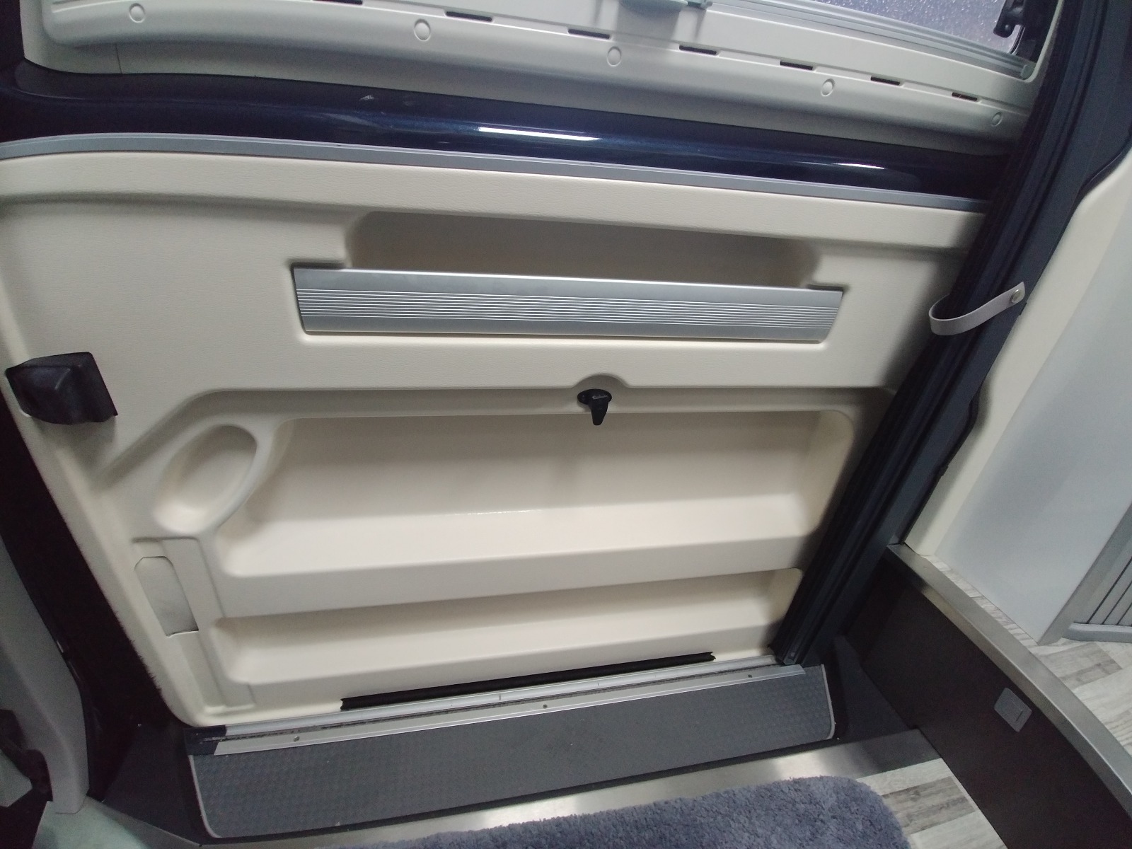

Wie versprochen hier ein Foto von der eingebauten Verkleidung.Von innen sieht man nichts , weil das Fliegengitter davor ist.

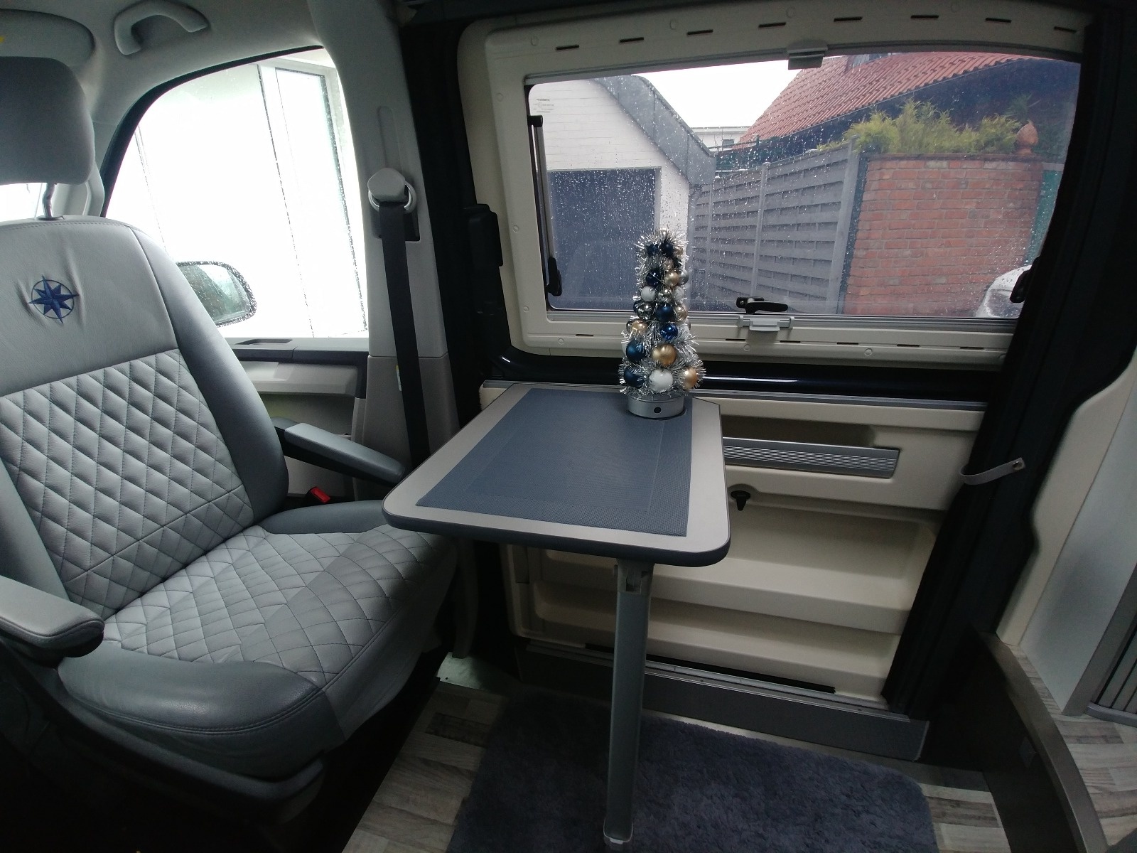

Ich habe mir dann auch noch eine Schiene auf die Verkleidung gemacht, so daß ich den kleinen Tisch auch an die Schiebetürseite machen kann.Dann brauche ich den Fahrersitz nicht umdrehen.
So sieht das von außen aus, die Verkleidung schleift nicht mehr.

was ist das für eine Schiene? Gute Idee, willichauchham

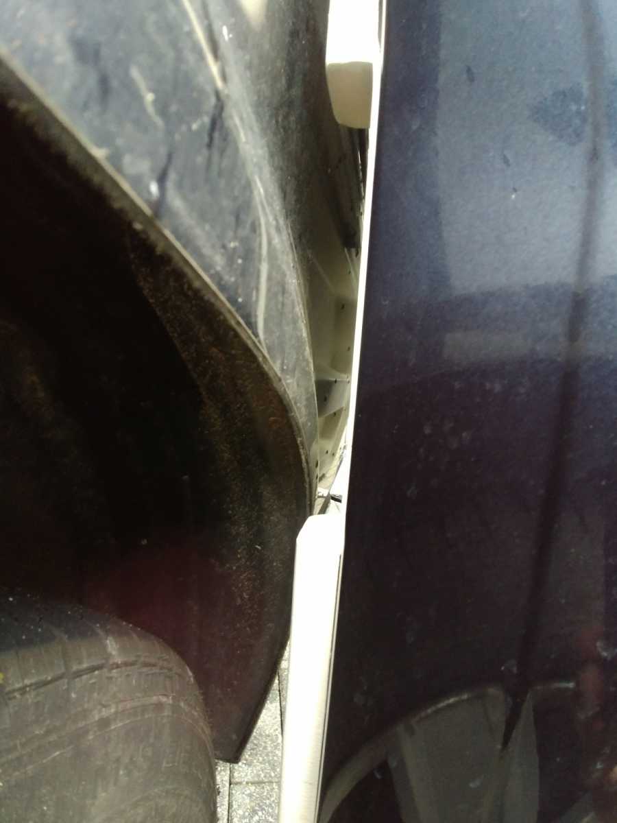

wenn man schräg steht, dann schleift die Verkleidung der Schiebetüre am Radlauf. Das Stück was schleift habe ich rausgeschnitten.Ich weiß nicht, warum Westfalia dieses Stück ausgerechnet aus Metall macht und wofür das gut sein soll?
Die Schiene, wo ich den Tisch einhänge, ist eine Vorhangschiene.Die Schiene am selbstgemachten Tisch ist zurechtgeflext. Wenn Du interessiert bist, schicke ich Dir die Bestellnummer.
