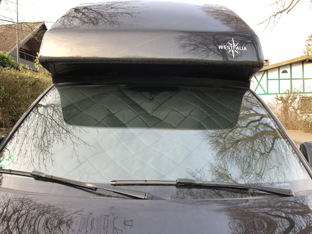

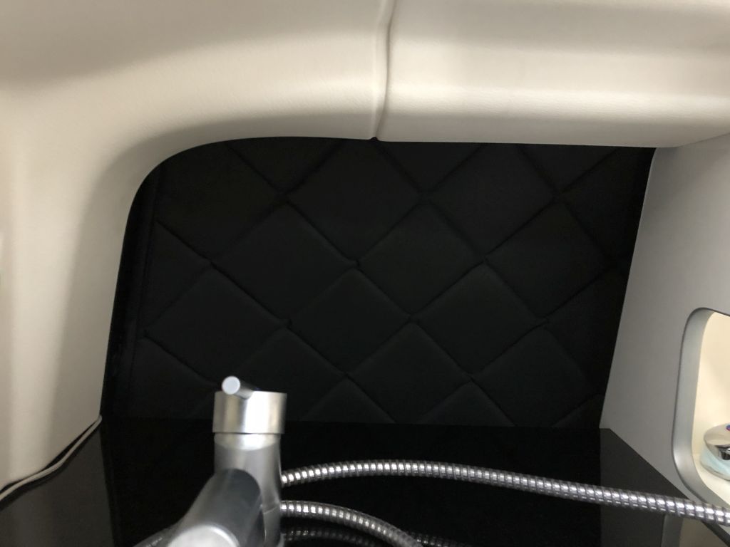

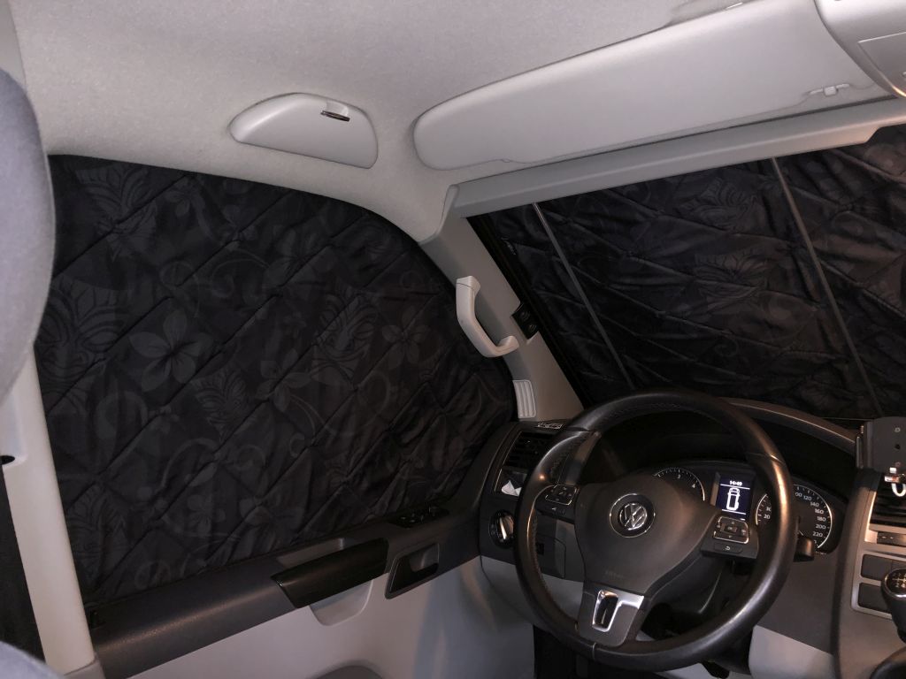

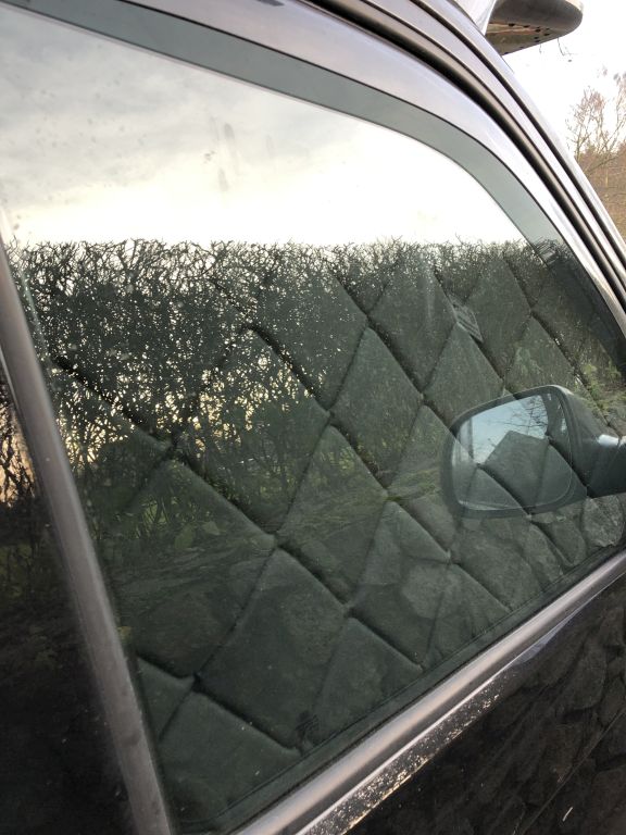

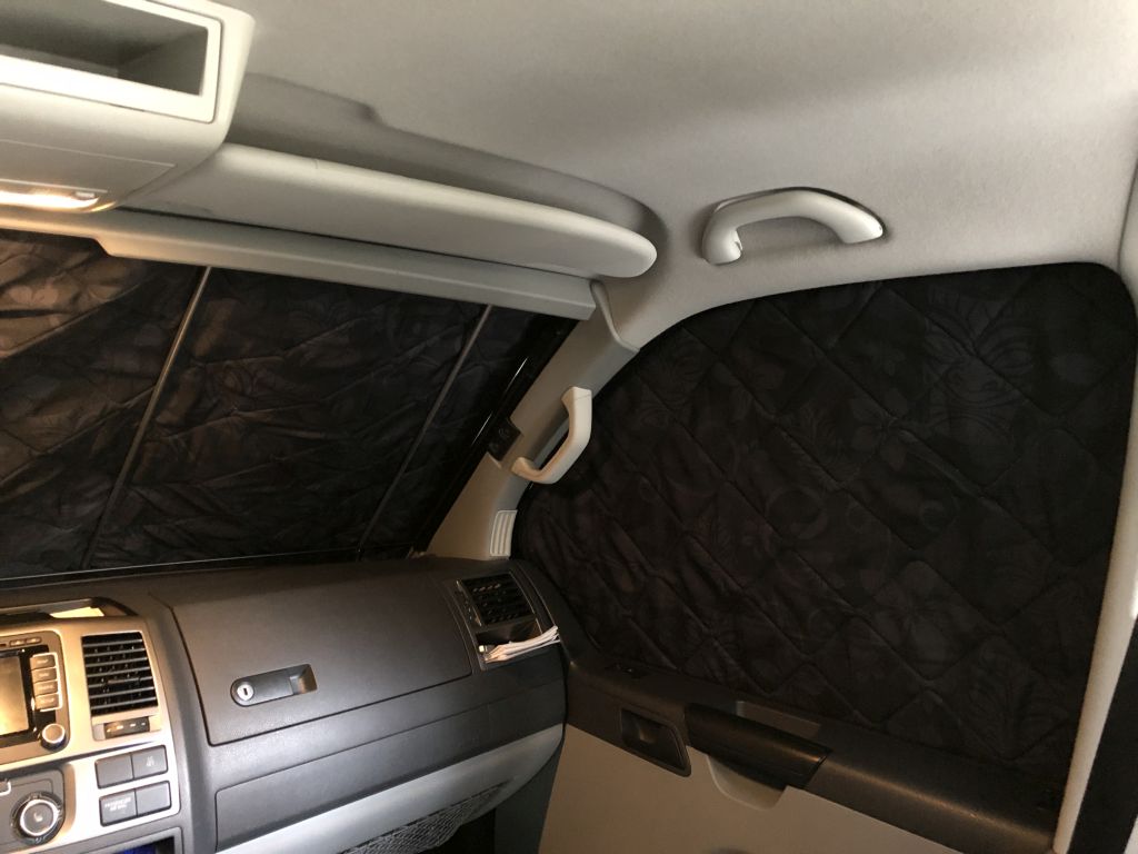

Moin moin,
da ich mit der mitgelieferten Variante so meine Herausforderungen habe (Klebepads etc.), habe ich mir bei Project Camper in Hamburch mal einen Satz der genialen Magnetmatten für das Fahrerhaus und die Heckscheibe geordert und weil ich ein farbenfroher Mensch bin, natürlich in Tiki Mask Schwarz+Schwarz ;). Aufgrund meiner Erfahrungen mit BlidiMaxBlack, habe ich jene dieses Mal nicht geordert....
Heute angekommen und flugs eingesetzt, was soll ich sagen - supereasy + schick! Natürlich habe ich auch etwas zu meckern, aber das ist auf hohem Niveau ;) Die Magnete der großen Matte in der Heckscheibe dürften stärker sein (ich habe sie bei geöffneter Heckklappe angebracht und lasse sie drin). Die Anbringung der Frontscheibenmatte ist etwas fuckelig, da bei mir das Remis-System verbaut ist, ausserdem hätte ich mir etwas mehr Spannung/Druck auf die Scheibe gewünscht.
In wie weit die Isolierung funktioniert, kann ich nach dem nächsten Wochenende berichten, da stehen wieder ein paar Tage Franken auf dem Fahrplan ;)
Ach ja Bilder! Schnell rausgerannt und geknipst:

1. Heckscheibenmatte
Durch die Größe und die Anbringung über Kopf (der Clubjoker hat ja hinten eine Rückwand, da kann man sie nicht von innen anbringen), hält sie nicht wirklich gut. Entweder Magnetstärke oder -menge ;)
2. Frontscheibenmatte
Durch die Größe und die Anbringung hinter dem Remis Scheibenverdunkelungssystem ist das etwas 'Gewürge' (was aber ok ist!). Allerdings sitz sie nicht wirklich gut und an der Scheibe (was mit dem Remis nicht wirklich etwas zu tun hat) und man hat immer irgendwo einen Spalt zur Scheibe frei (Seite, oben, unten) und sie beult sich ordentlich nach Innen (ist auch bei anderen Bullifahrern nicht so wirklich zufriedenstellend, wie ich im Nachhinein gelesen habe)
Ich schrieb im Anmerkungsfeld, dass ich keinen Innenspiegel dran habe (ausserdem ist er ja schnell abnehmbar), da wäre es schön gewesen den Schlitz wegzulassen, denn auch hier ist die Scheibe nun frei.
Hier die Antwort von Stefan dazu:
Moin Bijan,
danke für dein Feedback.
Mit Spiegel soll die Aussparung soll um das Gelenk/den Spiegelhals gelegt werden. Wenn kein Spiegel verbaut ist, braucht man für die fehlende Spiegelauflage zwei Metallpads. Diese sollen in dem schwarz beschichteten Bereich der Windschutzscheibe verklebt werden, wo ansonsten der Spiegelfuß verbaut wäre. Die Magneten des Magnetverschlusses haften dann an den Metallpads und halten den oberen mittleren Bereich der Thermomatte oben. Für die beiden Metallpads sind der Lieferung auch zwei mattschwarze Folierungsstreifen beigelegt mit denen man eine farbliche Anpassung vornehmen kann.
Grundsätzlich wird die gesamte Matte durch vier hoch feste vertikal eingesetzte Aluminiumstreben wie ein Segel in Form gehalten, auf das Armaturenbrett aufgestellt und an die Windschutzscheibe geklappt. Die Streben sollen nicht klemmen! Die oberen Enden der Streben liegen auf den äußeren Enden der Drehachse der Sonnenblenden auf. Die Sonnenblenden brauchen dann nur noch runtergedreht werden und die Matten bleibt dort, wo sie sein soll.
An beiden Seiten ist die Matte 25 mm breiter gefertigt, als das Lichtmaß der Scheibe. Die überstehenden „Flügelchen“ liegen dann nach innen zeigend sauber an den A-Säulen an und bieten eine maximale Lichtdichtigkeit. Zudem gleichen wir so jeglichen evtl. vorhandenen Schrumpf aus, dem alle Textilien unterliegen. Unsere Materialien haben zwar alle < 1 %, aber auf einer Breite von ca. 1,5 m für die Windschutzscheibe wären das im ungünstigsten Fall nach ein paar Jahren 1,5 cm, die sich als Lichtspalt ergeben würden, sollten wir die Matte auf Lichtmaß fertigen.
