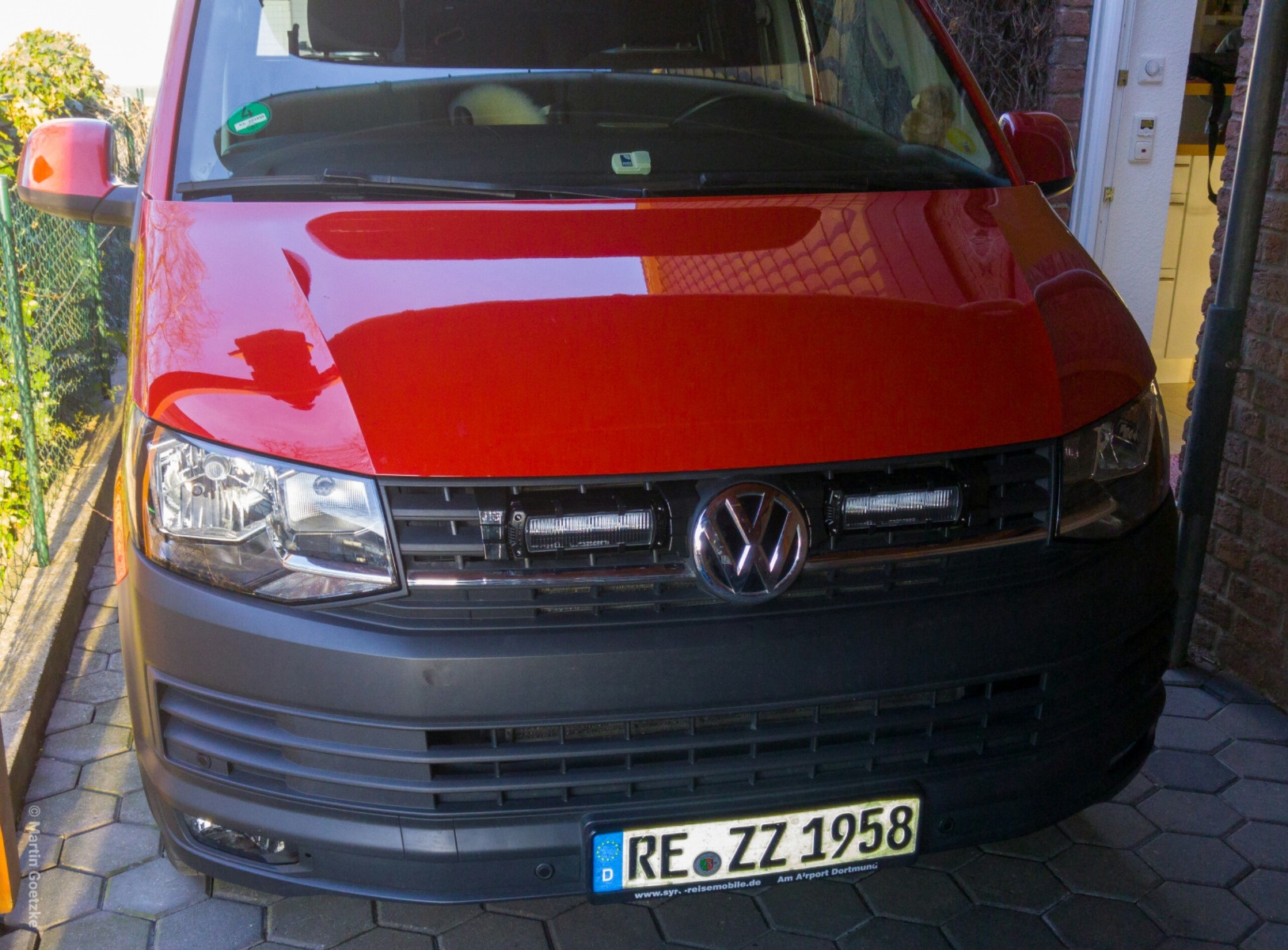

Die Lazer Lamps sind ja sehr interessant. Für den T6 gibt es sie incl. Einbaukit für den Kühlergrill. Sieht absolut

Nun habe ich Licht! Und wie!! Ich habe mir LazerLamps einbauen lassen. Die Lichtausbeute ist hervorragend. Allerdings ist das nichts für stark mit Gegenverkehr befahrene Strassen. Auch die hiesige relativ dichte Bebauung ausserhalb der geschlossenen Ortschaften stehen einer inländischen Benutzung der Zusatzbeleuchtung meistens im Wege. Es wäre viel zu rücksichtslos mit diesem Monsterlicht in fremde Häuser zu leuchten, die noch fast einen Kilometer entfernt stehen. Ich habe sie daher mit einem Aktivierungsschalter einbauen lassen. Das heißt, ich kann die serienmäßigen Fernlichter über den üblichen Fernlichtschalter betätigen (LazerLamps sind deaktiviert) und wenn ich die LazerLamps aktiviere, schalte ich mit dem üblichen Fernlichtschalter auch (!) die LazerLamps. Zum Preis sollte man nicht weiter diskutieren, sondern schweigen.

na dann mal einen herzlichen Glühstrumpf zur tollen Lösung und eine Frage: Wo sind die Bilder!?!?!?!
Ich schätze, dass Du mit 1K€ für die komplette Lösung inkl. Einbau dabei warst? Das sollte ich für die gleiche Einbauweise inkl. allen Teilen bezahlen....

es sieht so aus, wie in der Werbung von LazerLamps, nichts besonderes insoweit. Hinsichtlich des Preises . . . . . die Dinger sind kein Schnäppchen. Man muss das schon wollen. Aber ich habe nichts gefunden, das annähernd so hell ist und ohne großartig "aufzutragen" angebaut werden kann. Die LazerLamps verschwinden ja irgendwie im Fahrzeug.
