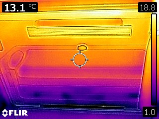

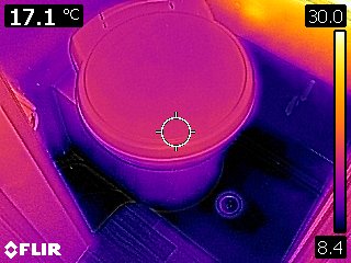

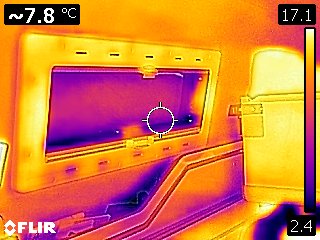

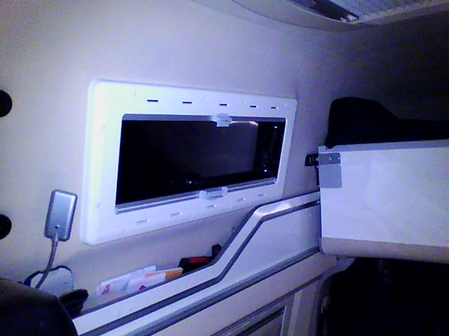

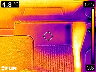

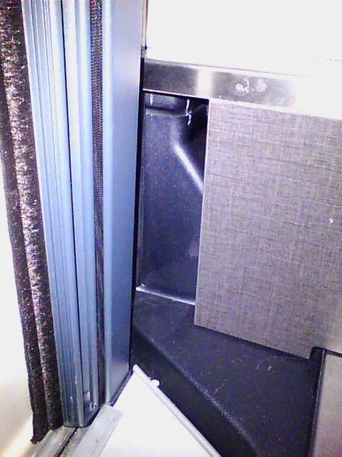

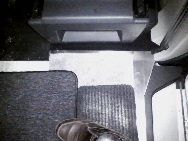

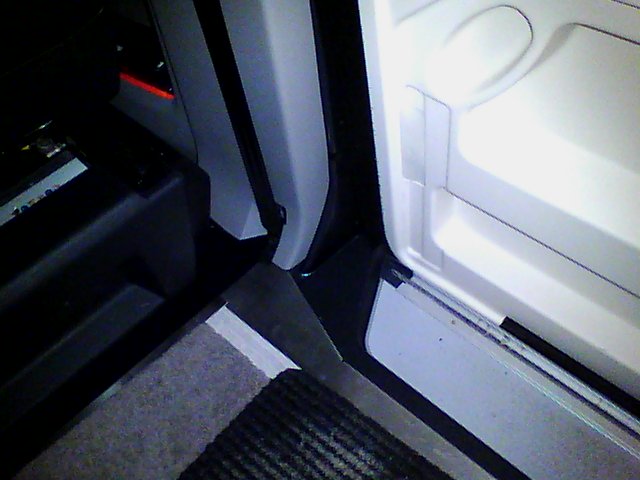

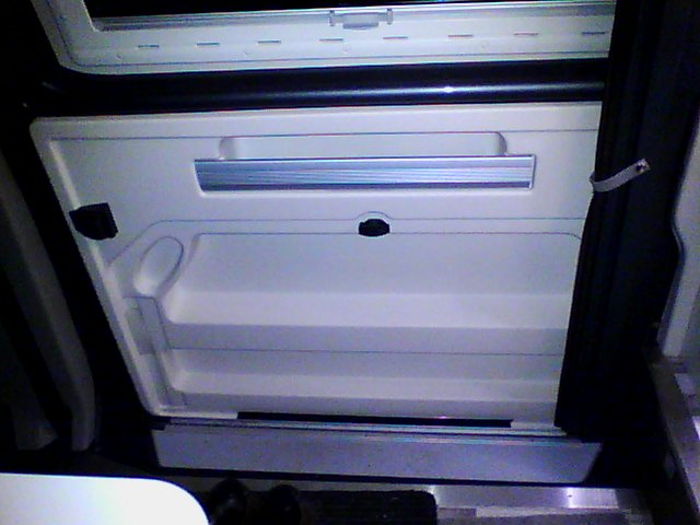

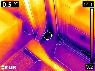

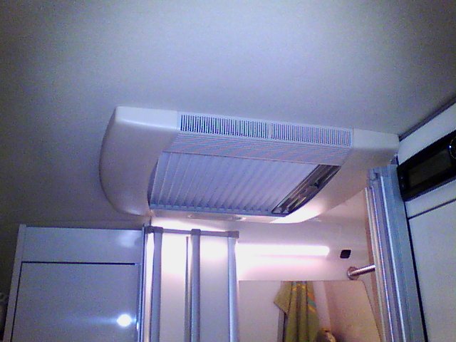

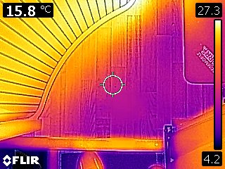

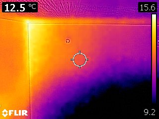

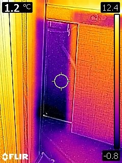

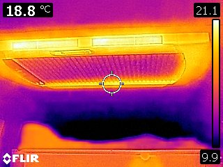

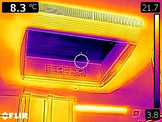

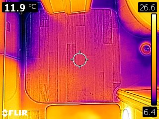

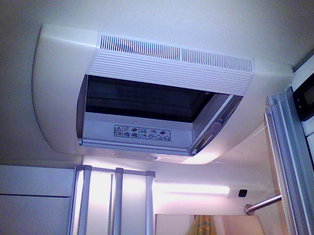

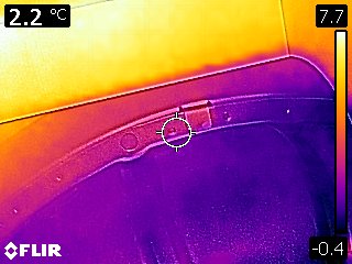

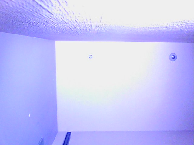

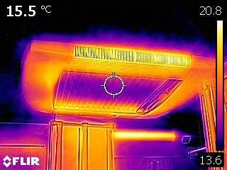

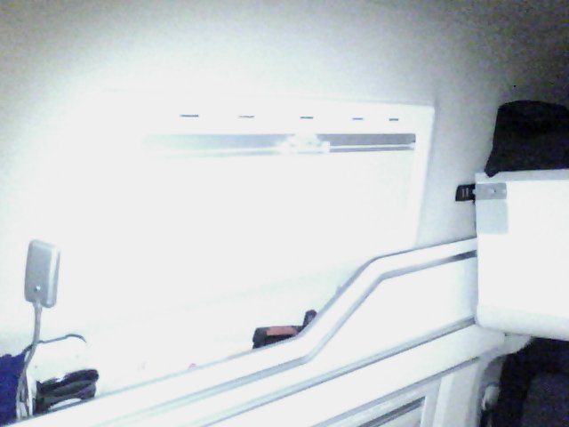

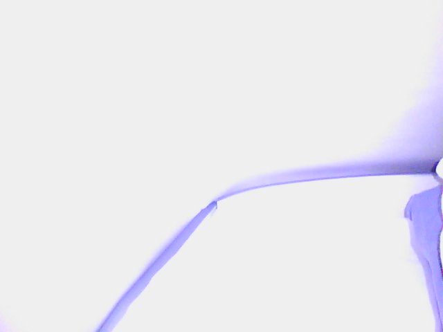

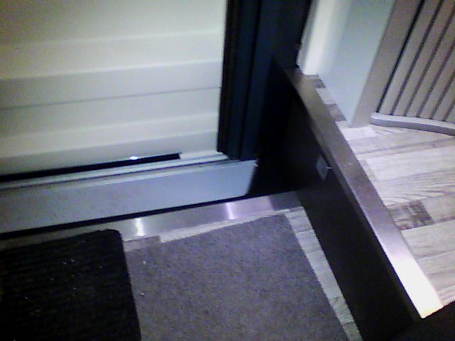

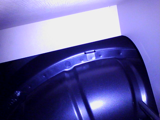

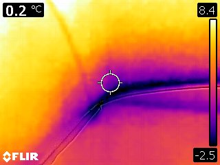

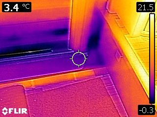

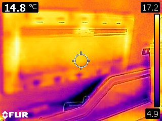

gestern Abend habe ich mal einige Thermografie-Aufnahmen gemacht. Ich habe einige davon mal zur Info beigefügt.
Die Bedingungen waren wie folgt:
Außentemperatur: - 7° C
Innentemperatur. +20° C
Wie zu erwarten ist (neben dem Fahrerhaus) die Schiebetüre der größte Schwachpunkt. Vor allem im unteren Bereich.
Positiv haben sich die Verdunkelungsrollos bemerkbar gemacht (Temperaturdifferenz + 7° bei geschlossenem Rollo).
Unangenehm kalt ist der Boden, ich habe hier eine Elektro-Heizmatte unter dem Tisch, das sorgt für warme Füße.
Die Temperatur an den Radläufen war auch sehr niedrig, in den Schubladen war es schon um einige Grad wärmer.
Ich werde jetzt mal das Thema nachträgliche Dämmung in diesem Bereich angehen.

Hallo Michael,
die Bilder bestätigen das, was ich gefühlt habe.Für die Schiebetüre habe ich mir ja schon eine Isolierung überlegt.Die Radläufe zu dämmen wird schwieriger, mit dünnem Armaflex kleben vielleicht? Bin gespannt, wie Du das löst.

Hallo Michael,
vielen Dank für Deinen Beitrag und die Bilder!
Ich war nun ja auch bereits ein paar Nächte unterwegs und kann Deine Bilder bestätigen
Nach 30+ Womo's aller Couleur bin ich trotz alledem überrascht wie gut die Isolierung und die Heizung im CJHD sind, besonders aufgrund der teilweise sogar fehlenden Isolierung! Ich werde ebenfalls nachträglich mit Armaflex ein wenig nachhelfen.
An der Schiebetür hat sich übrigens die von mir letzte Woche angebrachte zweite Dichtung bewährt; Kleinvieh macht auch Mist.

Vroni schrieb: Was zeigt Bild 112 ?
Die Ecke links neben dem Brett hinter dem im doppelten Boden die Ablasshähne sind. Links ist das Fliegengitter...., das Brett ist etwas zur Seite geschoben - so zumindest habe ich das interpretiert.

Danke für die Bilder!
Die Ergebnisse entsprechen den Erwartungen/Erfahrungen...
Nachisolieren halte ich nur punktuell für möglich, da an vielen Stellen ein Herankommen nicht bzw. nur mit heftigem Aufwand möglich sein dürfte. Z.B. die Sitzbank-Seite wird an Radlauf / hinter dem Plastik der Duschkabine im Zweifel auch nicht optimal sein - wie will man da aber rankommen? Gleiches gilt für den Fahrzeugboden, auch hier ist unklar was unter dem Holzboden ist...
Den einzelnen Radlauf zu isolieren wird vermutlich nicht so viel bringen, es wird nur eine weitere Lücke schließen.
Ist eigentlich die Heckklappe isoliert? Auch das ist eine recht große Blechfläche über die Wärme verloren geht.
Das Fahrerhaus wird man - wie bei allen Kästen / TIs / Alkoven - nur durch hinter den Sitzen mit Vorhang abtrennen isolieren können. Schon alleine das Einfachglas der Fenster und der Boden läßt sich nicht anders lösen.
Für ein echtes Winterauto braucht man halt einen Vollintegrierten mit Alde-Fußbodenheizung und großem Gastank.

ich werde demnächst mal noch ein paar Außenaufnamen machen. Vom Dach hatte schon ich eine gemacht, das ist gut gedämmt .
