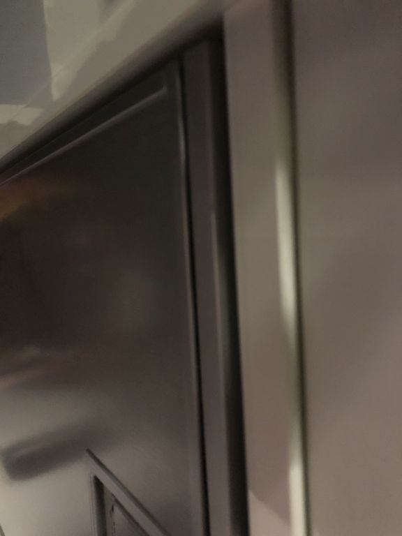

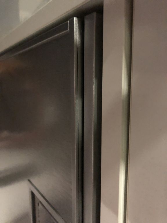

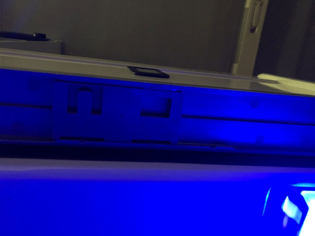

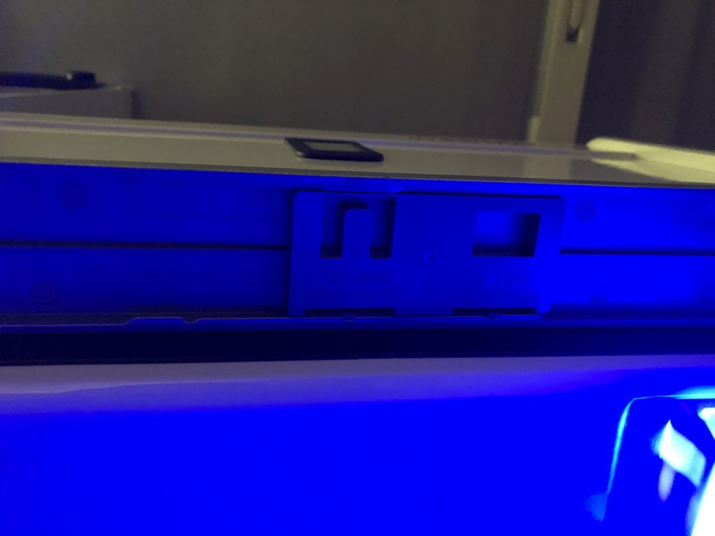

Moin Freunde der kalten Butter,
ich bin an einigen Threads vorbeigekommen, in denen von Schwämmen, Handtüchern etc. als 'Arretierung' zur Lüftung des Kühlis, insbesondere während der Fahrt, geschrieben wird und bin verwundert! Ihr kennt die Lüftungsstellung nicht? Oder aber hält sie bei Euch nicht? Bei mir geht das wunderbar - völlig dunkel, sicher und problemlos!
Für alle Neugierigen -> Bilder:
Geschlossen
Schieberstellung
Lüftungsstellung
Schieberstellung
Und nun könnt ihr die Schwämme wieder zum Putzen und die Handtücher zum Trocknen nehmen

Hi BMAX! Super! das war genau der rictige Tip für die Corona-Zeit, um für danach wieder gerüstet zu sein!
Hatte mir schon ein Behelf gebastelt (Drähtchen gebogen), damit die Kühlschranktür etwas Lüftung zulässt ohne weit auf zu stehen, dass es dafür ja sogar eine Vorrichtung gibt hat mich nach über drei Jahren Inanspruchnahme echt überrascht! Das ist doch mal wieder ein echter Pluspunkt fürs Forum!!!

Sorry, wenn ich jetzt dumm frage. Aber für was benötigt man diese Lüftungsstellung, insbesondere während der Fahrt?
Da ist der Kühlschrank doch in der Regel an. Ist da ein Luftaustausch nicht kontraproduktiv?

Hallo Michael,
es gibt ja auch Fahrten, oder auch längere Abstellzeiten in denen der Kühlschrank nicht genutzt wird. Bei mir z. B. ist das Auto auch mein "Alltagsauto" und da brauch ich den Kühlschrank nicht. Wenn der Kühlschrank einen Spalt offen ist, werden auch keine Gerüche im Kühlschrank bleiben.
