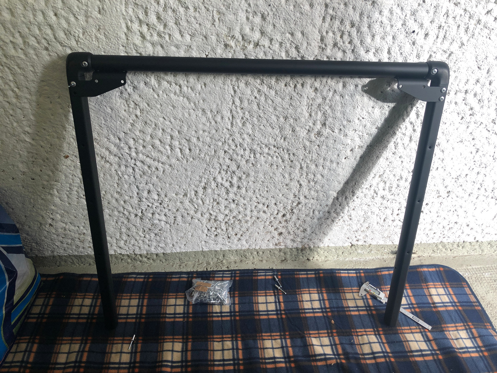

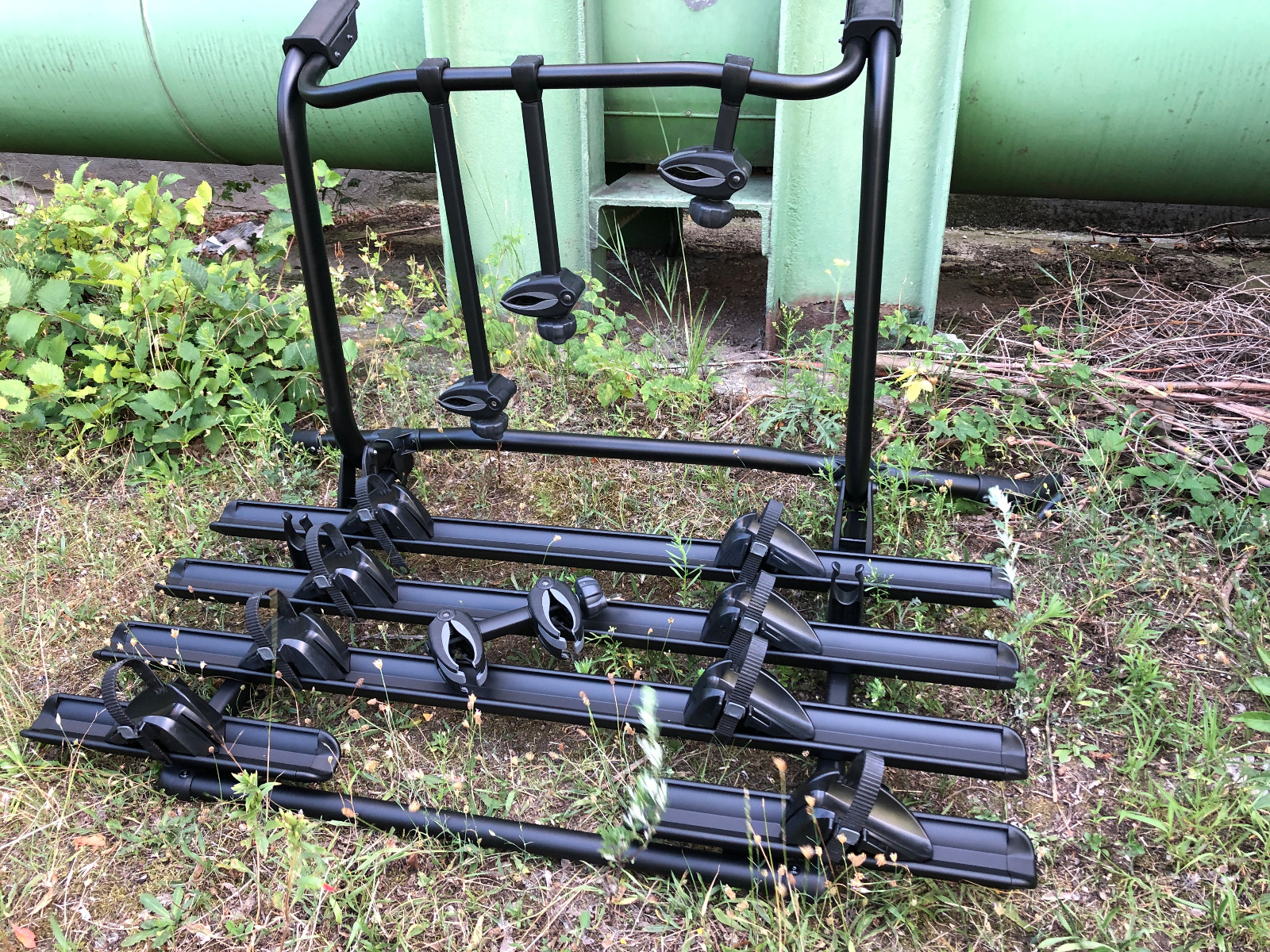

zugegeben, praktisch und funktional ist der Orginal Logo Fahrradträger ja schon. Optisch hat er mich nicht so ganz überzeugt.

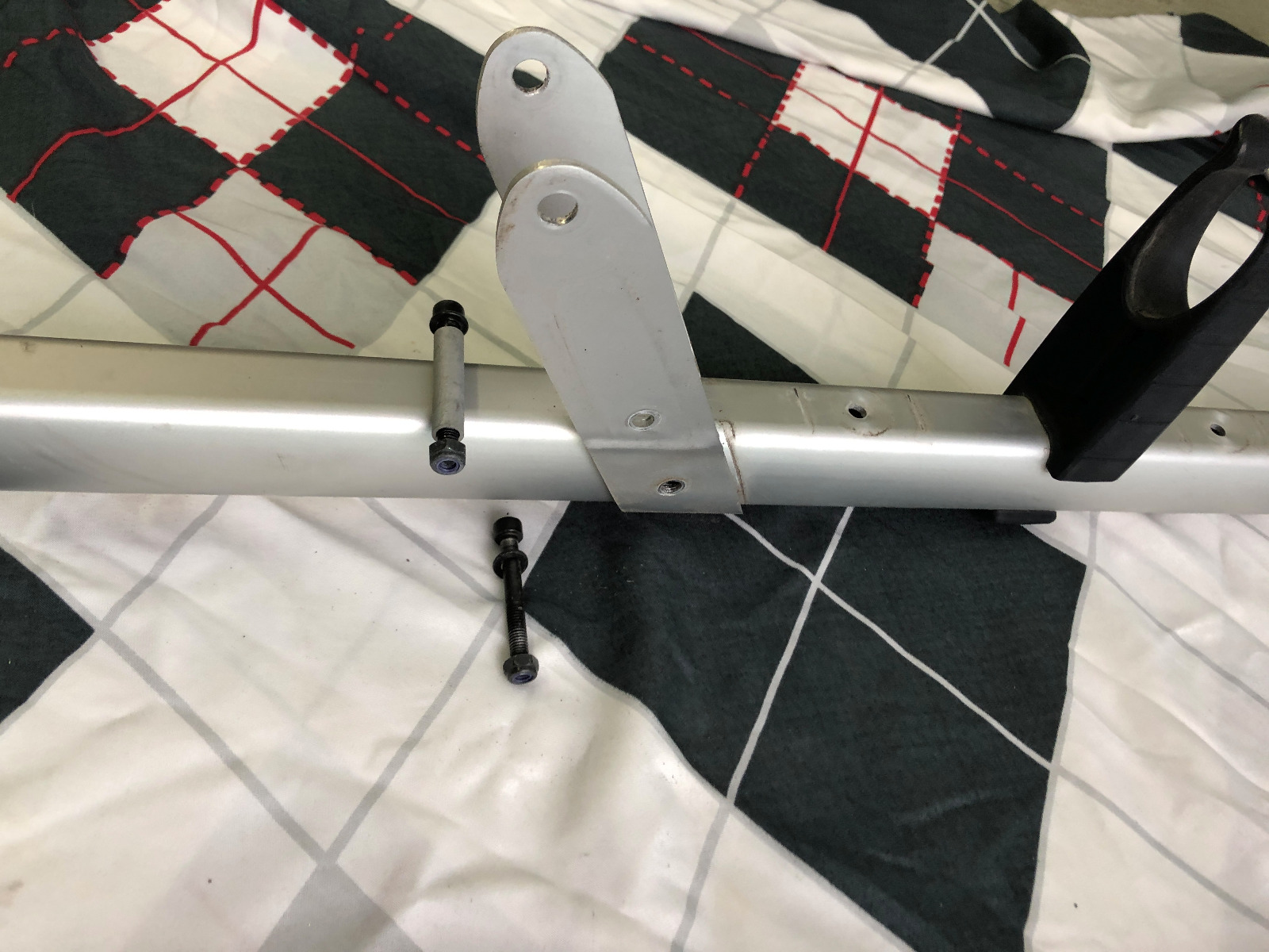

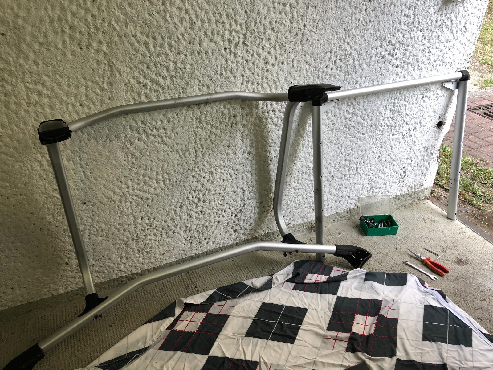

Also ran ans Werk und zerlegen. Das geht Anfangs gut von der Hand da alles relativ unkompliziert ist.

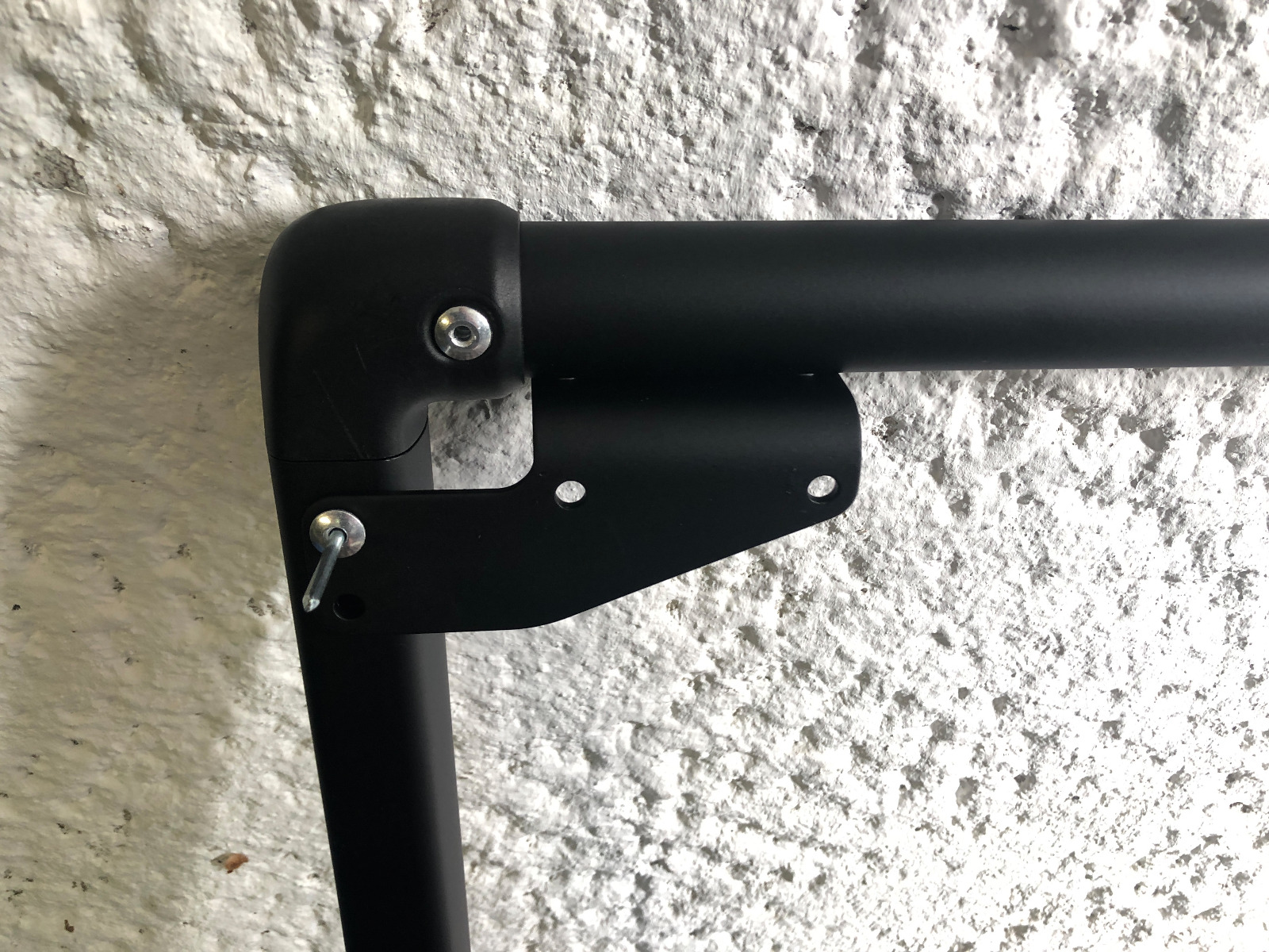

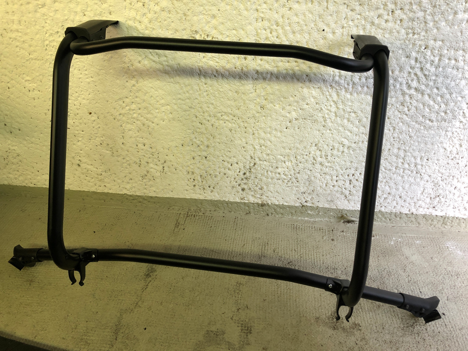

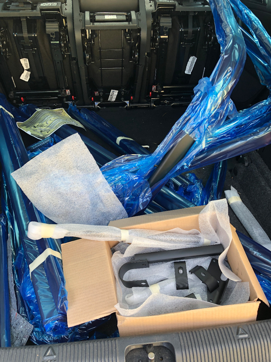

Dann wird es etwas kniffliger da Nieten aufgebohrt, und die Plastikeinsätze der Haltestangen ausgeschlagen werden müssen. Termin beim Lackierer der Wahl, Farbwahl war mit RAL 9005 matt schnell erledigt und nach einer Woche waren die Teile wieder da.

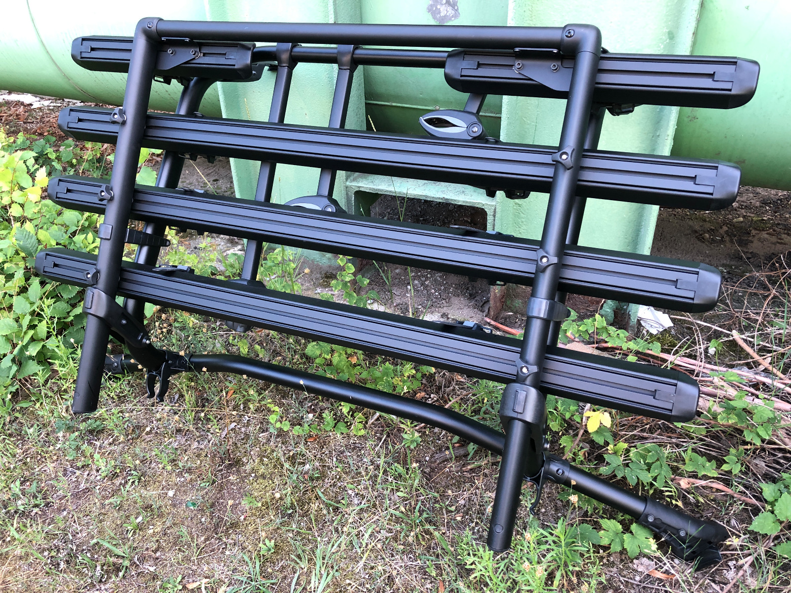

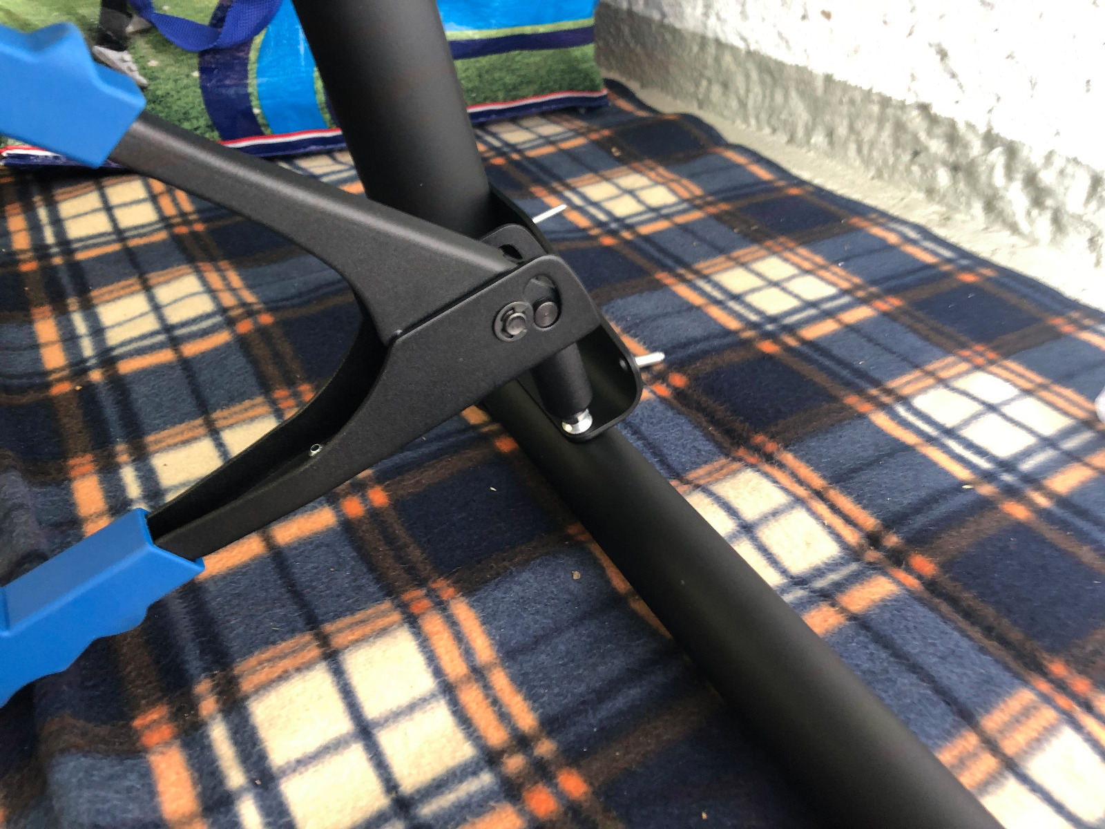

Zwischenzeitig dann noch Nietzange und Blindnieten besorgt und es konnte in umgedrehter Reihenfolge wieder losgehen.

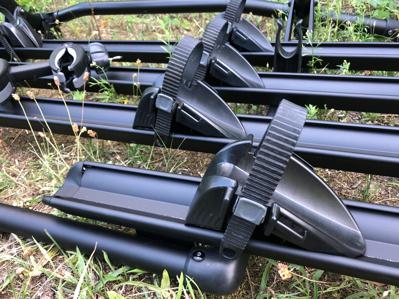

Nach den schweißtreibenden Nietverbindungen ging es dann wieder sehr flott voran. Mit einem Lackstift noch die Nietköpfe übermalt und fertig ist.
